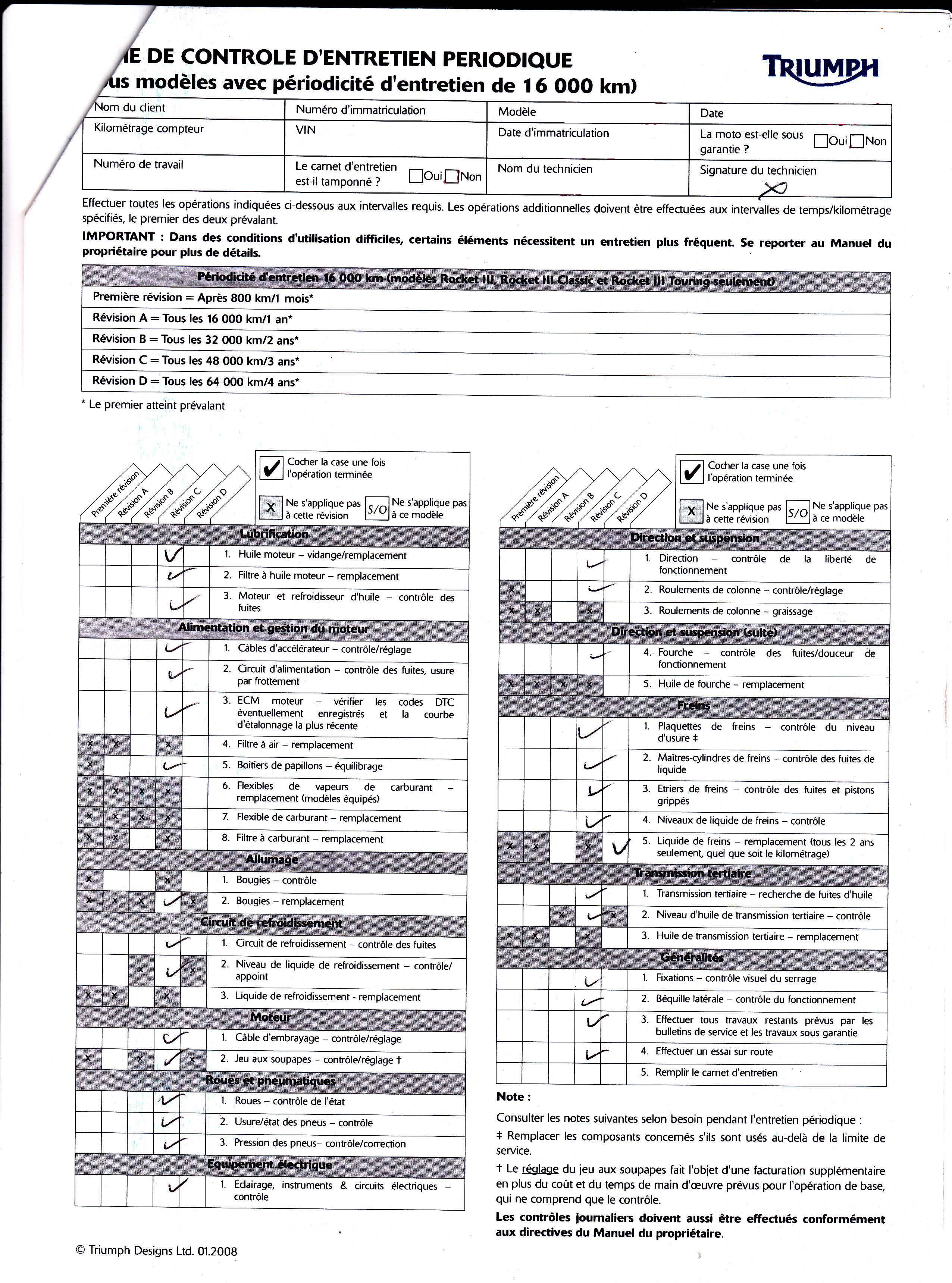

bjrs j'aimerai savoir tout les combien de kms pour faire la vidange ?
  Posté : 23-05-2011 19:38
c est défini et préconisé par Triumph
  Posté : 23-05-2011 21:22
la première à 1000 kms puis tous les 16000 kms ... pour l'huile évidement

  Posté : 23-05-2011 21:28
ou bien une fois par an si tu roules un peu moins !!!

  Posté : 23-05-2011 21:40
tiens voila en gros ce que tu as a faire ou faire faire

  Posté : 29-05-2011 19:09
l huile a plus d un an
Si c était ma moto, je ferais une vidange.
Penses a l huile de frein qu il faut vidanger tous les 2 ans.
Si tu fais la vidange, n oublies pas de serrer les bouchons à 2,5 k/m ou 25 N/m.C est tjrs embetant d'abimer les taraudage du carter !!!!
Le filtre a huile se serre a 1 K/m.
