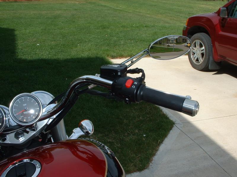

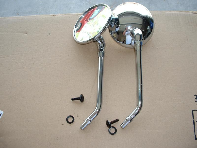

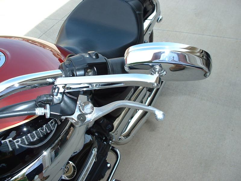

Notre camarade Pig9r du forum U.S nous as fait un petit compte rendu sur ses clignos Küryakyn.
Comme la question concernant des clignos de remplacement a souvent été posée ici voici les infos.
Il s'agit visiblement d'un modèle équivalent à ce qu'à monté Papé sur la sienne mais sans les clignos intégrés.
Le rétro existe en deux versions :
1437 : Modèle Ellipse avec miroir plat
1438 : Modèle Ellipse avec miroir convexe (modèle choisi par Pig9r)
1445 : Adaptateur métrique.
D'aprés Pig9r :
La vision dans les rétros convexe est nettement meilleure qu'avec l'origine en supprimant l'angle mort.
(perso, je me suis fait surprendre plusieurs fois sur l'autoroute avec l'angle mort important des rétro d'origine)
Le miroir ayant une légère coloration bleue facilite la vision en plein soleil.

non ce ne sont pas les mêmes, et de plus il est préférable de mettre une rondelle de 5mm sous l'embase de la fixation du rétro , pour rehausser et d'autre part pour avoir une surface suffisante de fixation.

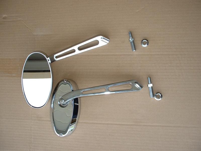

  Posté : 19-05-2006 08:20
Ceci dit je voit sur la tof qu'il y a 2 goujeaons !
Ce n'est pas obligé pour le montage, il est fourni
avec deux jeux de boulons de différentes longueurs,
donc au choix suivant l'adaptation voulue ...
