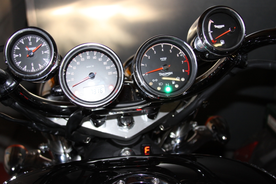

Je viens d installer un indicateur de vitesse enclenchée su ma rocket de 2008 que je possede depuis 3 semaines.
Si quelqu un est interessé,je mettrais des photos avec tous les détails .
C est un gadget très utile et pas trop cher ( 115 € )

C est un indicateur GIPRO acheté sur e bay allemagne environ 110 € et équipe d un connecteur pour rocket 3 et un fil a brancher.
Le connecteur se branche sur la prise diagnostic et le fil tout seul sur un plus après contact juste a cote sur la boite a fusibles.Comme vous constater ,très facile.
Ensuite il faut l étalonner .
Pour ce faire,enclencher la 1re et demarrez sur une route bien droite et dégagée.Des que le chiffre 1 s arrete de clignoter et devient fixe,passe la 2ème.Procédre de la meme façon jusque à la 5ème vitesse
C est tout.

pour le montage c est hyperfacile.Moi j ai installe l indicateur a coté de la vis de fixation du réservoir( double face).Aucun cable n est visible vu qu ils passent sous le reservoir
L indication est plus visible que sur les modeles 2010
