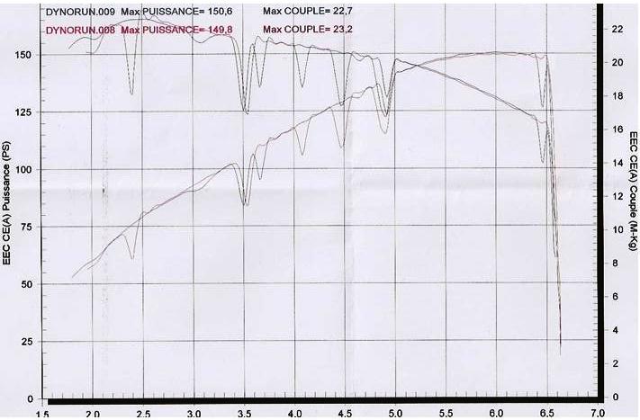

moto passée sur la banc ce jour chez Godier Genoud
configuration:
- pots Mad Dog's
- filtre KN
- suppression des papillons secondaire
- mais avec catalyseur
résultats:
- couple
- au moteur 22.6 Nm
- puissance
- au moteur 148.5 cv
mais avec un trou a 3000 tr/min trop pauvre => montage d un Power Commander
résultats:
- couple
- au moteur 22.8 Nm a 2500 tr/min
- puissance
- au moteur 152.1 cv à 5600 tr/min
et maintenant......wahouuuuuuuuuuuuuu
données Triumph d origine
- couple
- au moteur 20 Nm
- puissance
- au moteur 142 cv

C'est beau certes mais quelle précision crois-tu que le banc atteigne ?Il ne faut pas se faire trop d'illusion 148 et 152
sont quasiment identique !
  Posté : 03-09-2009 12:53
ce sont le relevé des courbes, une prise le matin et l autre l apers midi, travail fait.
de toute manière, le but de ce post n est pas de faire une course a la puissance, mais de montrer qu avec qq modifs simples, une carto étudiée et non subie, le gain que cela peut donner .
apres, 148, 150, 152, on s en bat les c-------

repassage au banc ce soir chez Godier Genoud, le Monsieur des chez Kawa.
et rebelotte des coupures sur le bancs, impressionnant, en roulant, on les sent a peine voir pas du tout (moi, en tout cas lui oui)
qui qu a une idée ? bougies ? a 35 000 km
