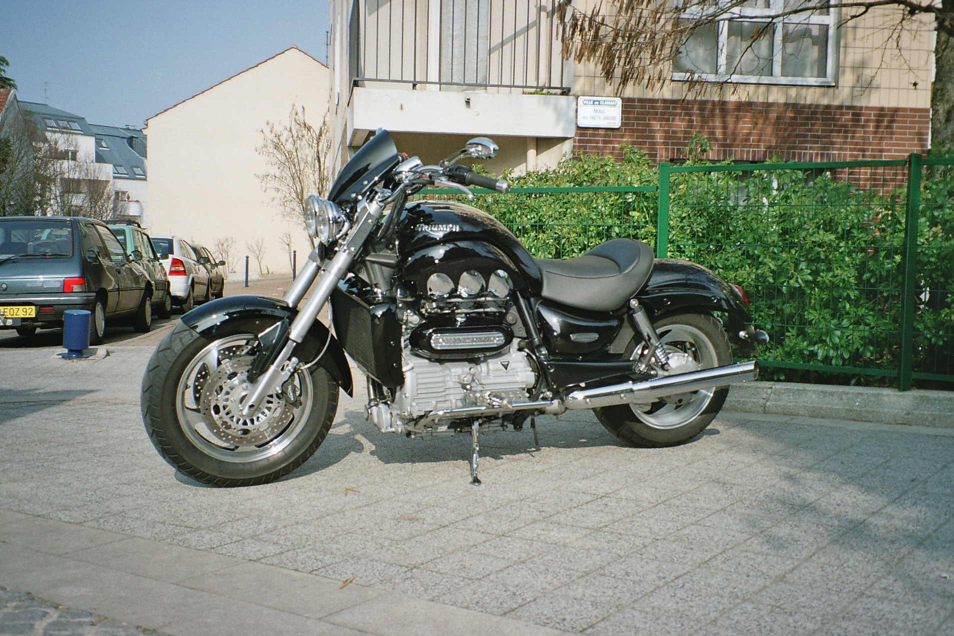

Bonsoir à tous,
j'avais envoyé un faire part de naissance il y a un peu moins de 2 mois, je reviens pour vous livrer mes impressions avec 3000 km dans les pattes. Ils ont été fait dans pas mal de conditions sauf de grandes virées autoroutières.
- le moteur, énorme, respirant "bien" souple, coupleux et rageur dans les tours. A tel point que l'on se sent un peu frustré qu'il ne monte pas davantage pour continuer le plaisir 2 ou 3000 tours de plus. Tantôt facon "boite auto" parfois "style sportive". On peut dire qu'il se plait partout, à toutes les sauces.
- Le poids ne se fait pas trop sentir, bon d'accord les sensations ne sont pas celles d'un super motard mais quand même, tout çà a été bien pensé.
- Le freineage, du bien et du moins bien, bon feeling, freinage général satisfaisant, avant et arrière. Par contre, à l'avant sur des freinages appuyés, il en manque, la poignée bien presque en buté sur la poignée et il manque de la puissance et du mordant. J'ai signalé ce problème lors de la révision des 1600 km, il m'a été dit que c'était normal.
- suspensions: gros point noir à mon avis, c'est raide, on ressent toutes les aspérités de la route et vraiment limitées en se qui concerne la tenue de route, l'envie d'enrouler plus vite en virage. C'est dommage !!!
Je me suis même fait porter assis derrière pour me rendre compte, sur la selle roadster Gel!!! c'est raide, raide !!!
Je ne sais pas encore ce que je vais faire à ce sujet, j'ai bien lu vos messages sur la question mais est-ce que cela change réelement en bien??? Etant de Toulouse, j'avais envie d'aller voir du coté de Fournales.
Je fais quasiment la moitié de mes km dans les Pyrénées, pas de ma faute mais j'adore rouler en montagne, ce we, je suis parti pour une virée de 500 km dont 300 de cols avec c'est vrai 3 Varadéro, j'ai bien suivi le rytme même si les cales pieds raclent régulièrement le bitume. Et pourtant, j'ai l'impression que ça peut le faire d'avantage, non?
- Vitesses de pointe, sympa et suffisant, c'est surtout les montées qui sont un régal, passé 180 km/h, les pieds perdent trop d'appui sur les reposes pieds, heureusement que le parebrise remplit ses offices trés correctement.
En conclusion, pour une bécane de ce poids, avec ce si gros moteur et ce look hyper alléchant, le coup d'essai est trés satisfaisant voire trés attachant, je sais de quoi je parle, je sors d'un Road King!!!
Vraiment dommage ces quelques détails agaçants qui viennent ternir un ensemble trés réussit. Votre aide est la bienvenue!!!
Je la voudrai dans mon garage equipé en salon à coté d'une vipper ou d'un Hummer. Dans les extrêmes, je lui attribue cette place bien méritée!!!

  Posté : 10-05-2006 21:56
Salut Brunof,
Sympa de faire ce petit bilan et de nous livrer tes impressions dans le détail et ce n'est surtout pas moi qui va te blâmer d'aimer rouler en montagne. C'est également ce que je préfère.
Globalement, on a visiblement à peu prés tous la même sensation générale concernant la Rocket.
Concernant le freinage, je vais bientôt changer mes plaquettes et je vais tester, à l'avant uniquement, des plaquettes EBC car je trouve également que ça manque un poil de mordant.
Pour l'arrière ça me convient trés bien tel quel.
Concernant les amortos, je considère que c'est une modification essentielle sur cette moto et que si il y en avait une seule à faire se serait celle là.
Ce n'est un secret pour personne ici que je ne suis pas du tout pour les amortisseurs Fournales et ce, pour les avoir longuement utilisé sur HD et pour plusieurs raison techniques également.
Ces amortisseurs reposent sur une technologie destinée aux trains d'atterrissage des aéronefs (où elle fait merveille) mais n'est pas adaptée aux contraintes routières à moyen terme pour de nombreuses raisons.
D'ailleurs, je ne connais pas de professionnels ayant du recul sur ces produits qui en conseillent l'utilisation.
Bien entendu, je précise que c'est mon avis personnellement à moi même je qui n'engage que moi même.
Pour le reste, il existe des amortisseurs classiques qui améliorent de façon trés sensible le comportement de la machine.
Progressive, EMC, Wilbers, Works, Hagon....
Cordialement,
TJ

  Posté : 12-05-2006 11:09
Les explications de mon amis tracker sont toujours aussi bien faite mais désolé de te contredir c'est quand meme sur le terrain que l'on peux juger, certains connaissent ma conduite un poil enlevé les sus pb cité ci dessus ont été réglé de la maniere suivante.
Amorto fournales ( réglage -1klg)
Commandes reculées
réhausse de la selle de 3 cm
Changement de liquide de freins par du dot 5.1
Attention il sera pas possible de la conduire comme une sportive, car l'ensemble de la machine n'est pas assé haute, et pour en avoir fait le test il y a pas mal de trucs qui frotte encore , pot a droite ,cadre,support repose pieds
