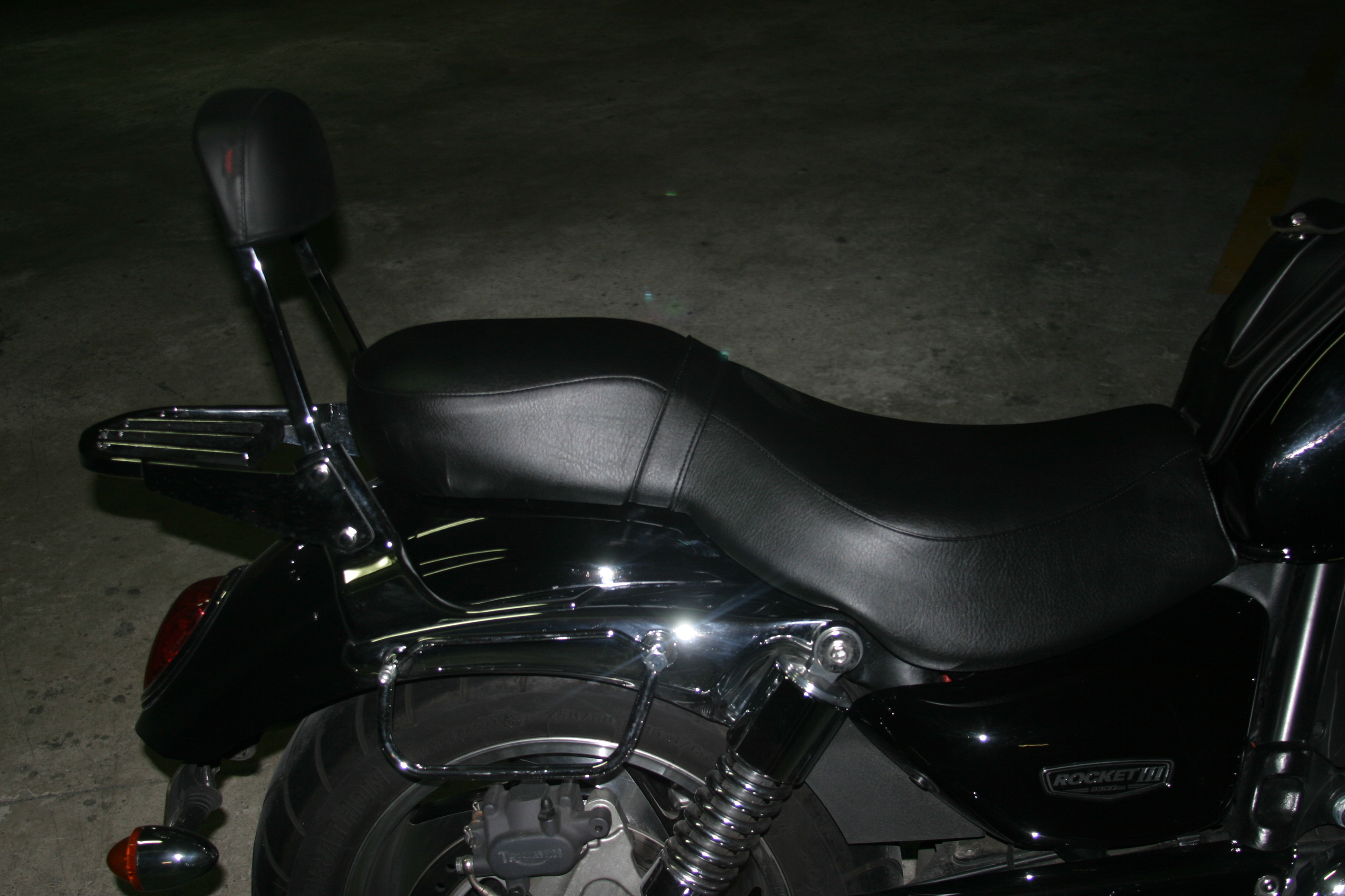

apres avoir acheté en occase une selle biplace gel (merci au rocketeur du mans) je l'ai faite refaire afin d'avoir enfin quelque chose de confortable
lors du demontage j'ai pu visualiser le gel : c'est en fait un genre de colle silicone qui pour le pilote s'arrete juste à l'arriere des fesses ce qui provoque un trou et un inconfort au bout d'un certain temps , pour le passager c'est aussi ridicule à part qu'au niveau de la sangle il y a moins de 2 cm de mousse à cause du verrou de selle
le sellier a rajouté 3cm de mousse pour la partie pilote et 5cm pour le passager (en conservant le gel et la mousse d'origine) en faisant attention qu'il n'y ait pas de surepaisseur sur le coté ou passent les cuisses
le resultat est au dessus de mes esperances avec un réel confort pour la passagere et
pour le pilote les 3 cm ameliorent la position de conduite sans penaliser pour moi (1,77 m) les manoeuvres à l'arret
un petit periple de 500km ce we a validé l'avis subjectif
le sellier est specialisé dans la refection des sieges Louis xv et ca le change...il est situé à champigny dans le 94 travail effectué en 48h pour un prix à debattre

Joli boulot Bravo au sellier

tres bel ensemble bien homogène et esthétique! en plus confortable!!!
cool Phil2 !

Une selle Louis XV sur une rocket fallait y penser
Bravo quand même au sellier beau travail.
