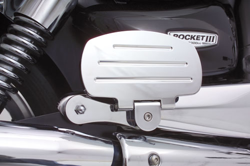

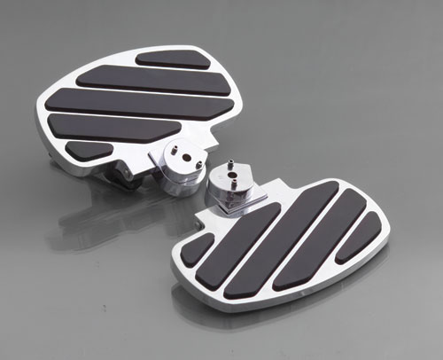

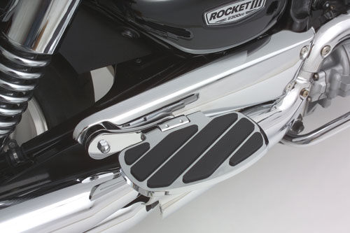

Cette pièce est conçue pour s'adapter à la platine Triumph (que je pourrai te polir miroir si tu le souhaites ) et elle permet de monter une large gamme de cales-pieds Kuryakyn.
http://www.kuryakyn.com/products.asp?bn=metric&ci=3146

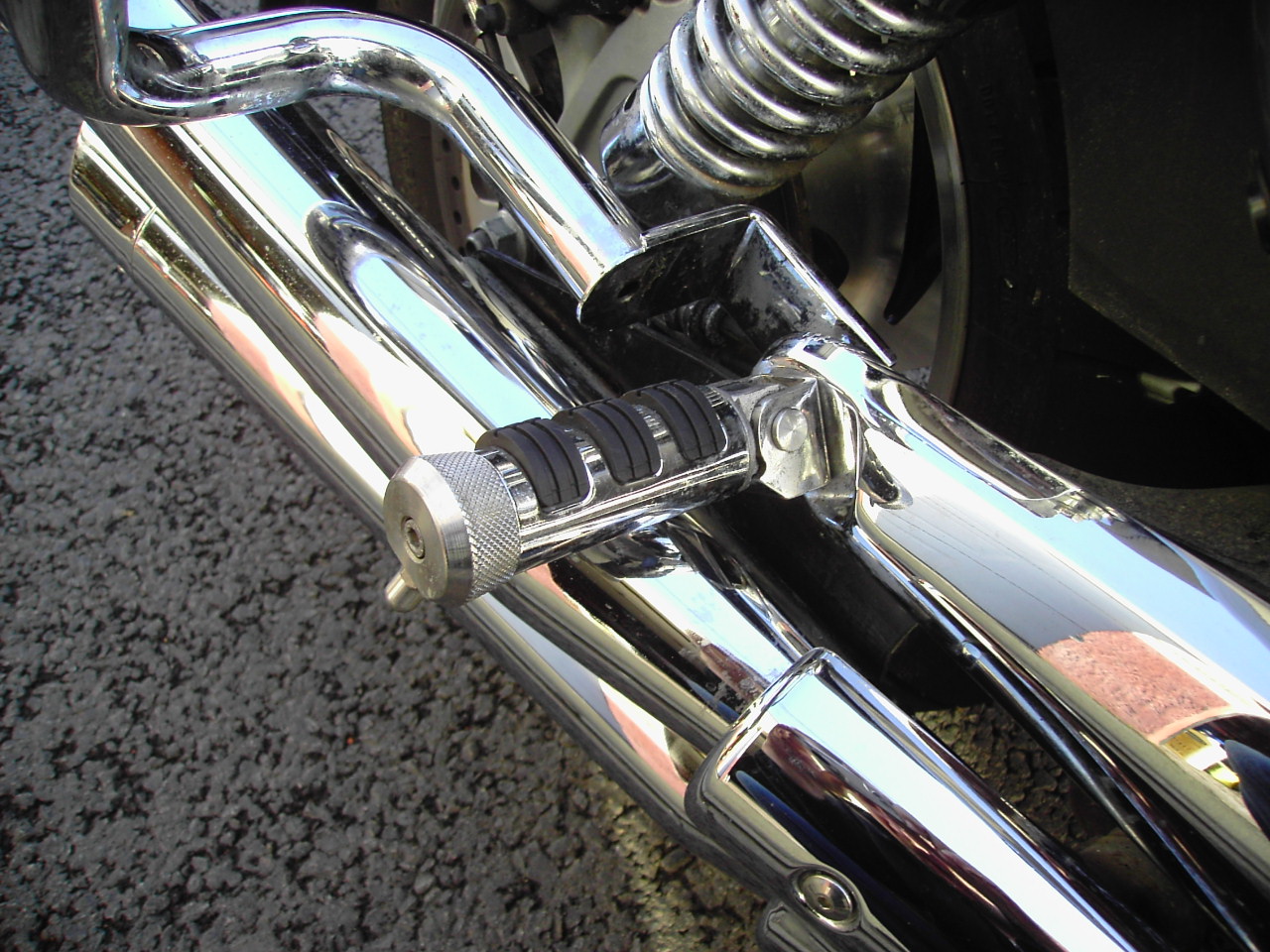

Mais pour te faire un peu patienter , dans le trombinoscope , il y a une
photo de PiBye ou la Belle exhibe ses reposes-pieds Arr sans aucune
pudeur , la Mâtine !

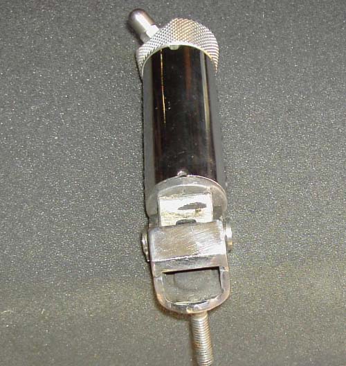

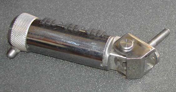

Le principe est simple : souder une plaquette ( dim approx 30*17*4mm)
pour bloquer l'ouverture du cale pied . Cela se fait sans pb avec des
baguettes inox disponibles chez le premier Casto-Merlin venu . Le
cale-pied d'origine passager se bloquait en position ouverte par sa
butée à l'intérieur du U , chose qui ne peut se faire avec le cale-pied
pilote .
En limant et polissant on arrive au résultat suivant ......
j'ai mis dans le trombino 2 vues de l'enfilade repose-pieds et feet-pegs
  Posté : 15-01-2007 09:37
J'oubliais ! Il y a aussi le fait de re-percer à 10 les trous
pour l'axe du cale-pied qui est de 8 pour la "chose" d'origine !
