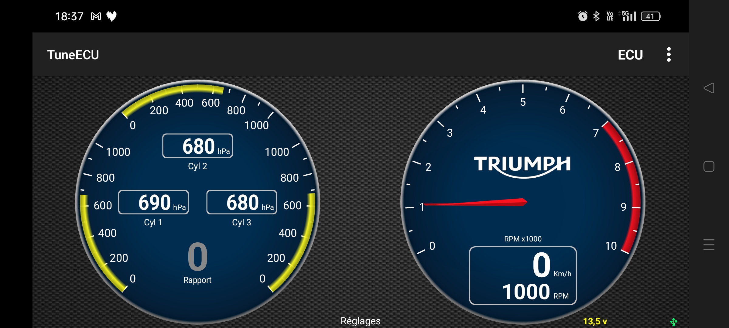

j'ai tune ecu aucun défaut mémoriser j'ai contrôlé les dépression 680 690 680 a froid , contrôler les valeurs des sondes température contacteur embrayage différents capteurs de pression ,j'ai changer les 6 bougies contrôler les arrivés d'essence

J'ai remarqué que ma batterie etai pas top j'ai donc mis une batterie neuve contrôlé la charge j'ai bien plus de 14v moteur en marche a froid et a chaud donc la batterie etai cuite .
Le moteur pas a pas étai neuf J'ai réglé le tps et le pas pas comme vous indiquer avec tune ecu ... J'ai mis une carto la 20355 j'ai mit les papillons auxiliaire a 100 .. fait un tune 12" .

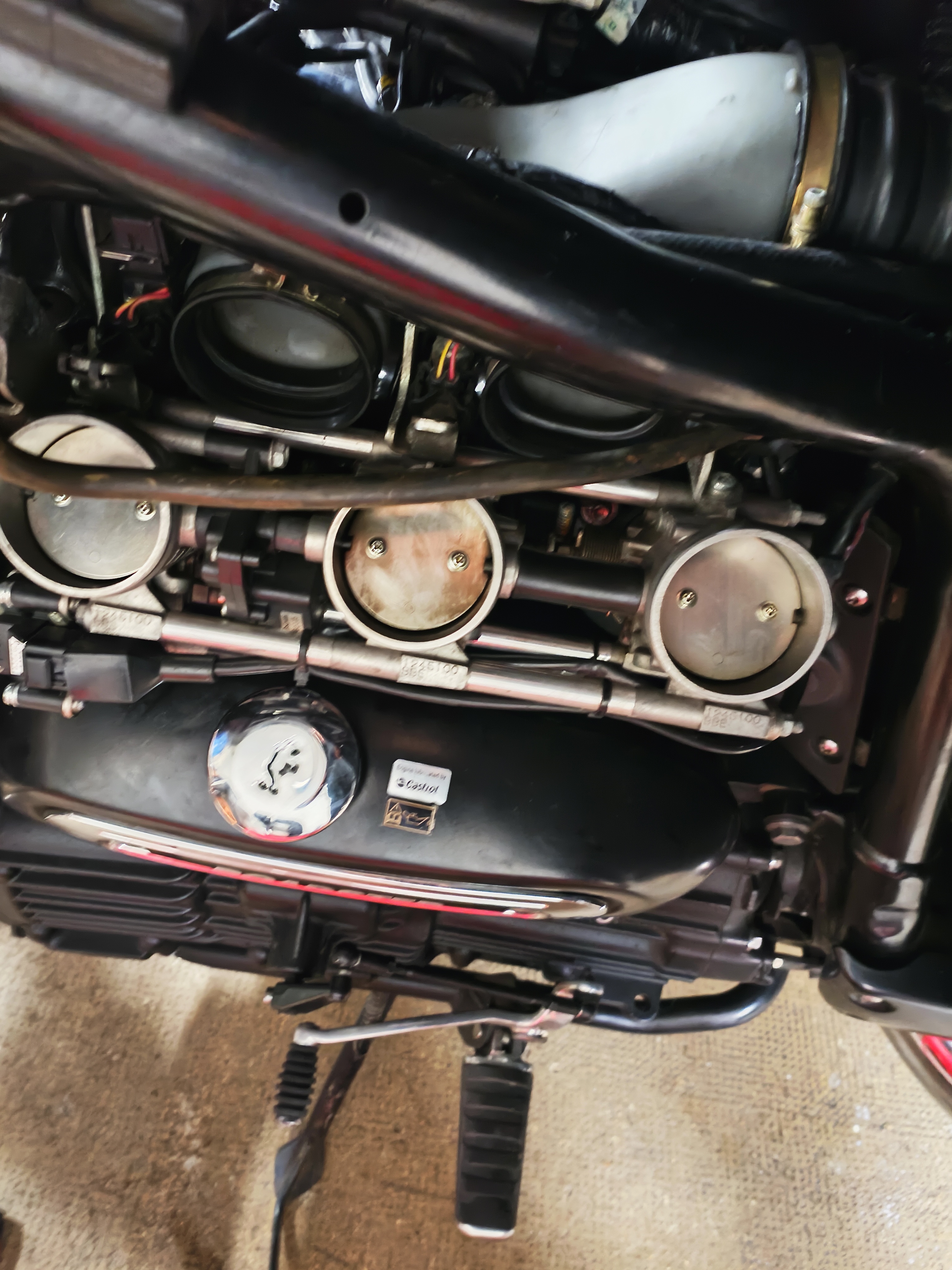

  Posté : 02-02-2024 01:20
En enlevant la conduite d'air pour vérifier si les bouchon de dépression était bien en place il le sont
.. on remarque des traces brune grasse cylindre 2 le 1 et 3 sont propres
