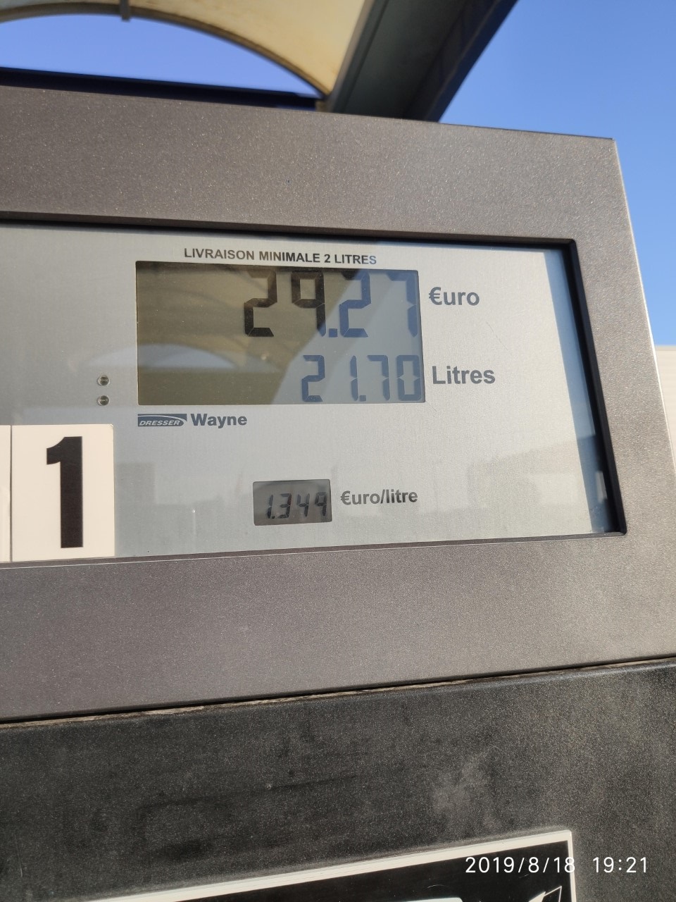

ça y est ! Comme certain l'ont vu via FB, j'ai monté le kit super Ethanol e85 eFlexFuel Thorn-Bikes HO-3O modifié par ThornBike à 460 balles.
J'ai depuis l'installation effectué à peu près 400kms et je vous affirme qu'elle tourne aussi fort qu'avangt pour conso moyenne de 8l au 100 sur un trajet continu comparé aux 6.6l au 100 d'avant c'est un peu plus mais avec le prix ya pas photo!
Voilou.

T'arrivais a faire 6.6 l/100 avec ta turbine de 200 cv ....mais tu roulais à 80 ?
Je fais près de 9 l en roulant " correctement"
4296
  Posté : 03-09-2019 09:42
Hé oui

Bjour,
par le réglage direct l’écu ça n’était pas possible ?
et viens faire ton plein sur salon il est à 0.68€
Message édité par : ange / 03-09-2019 10:34
4296
  Posté : 03-09-2019 10:34
salut Ange, tout est faisable seulement je veux pouvoir rouler avec tout type de carburant donc boitier oblige.
