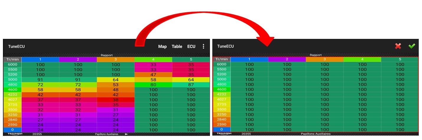

Bonjour à tous,
Ouvrir les papillons auxiliaires avec TuneEcu, cela revient à faire cela ? (excusez ma question de novice )
Je ne perds jamais, j'apprends ...
  Posté : 17-03-2021 18:28
Yesss 👍
Tichaud
39
Tichaud
  Posté : 17-03-2021 19:02
Merciiiiiiiiiiiiiii
