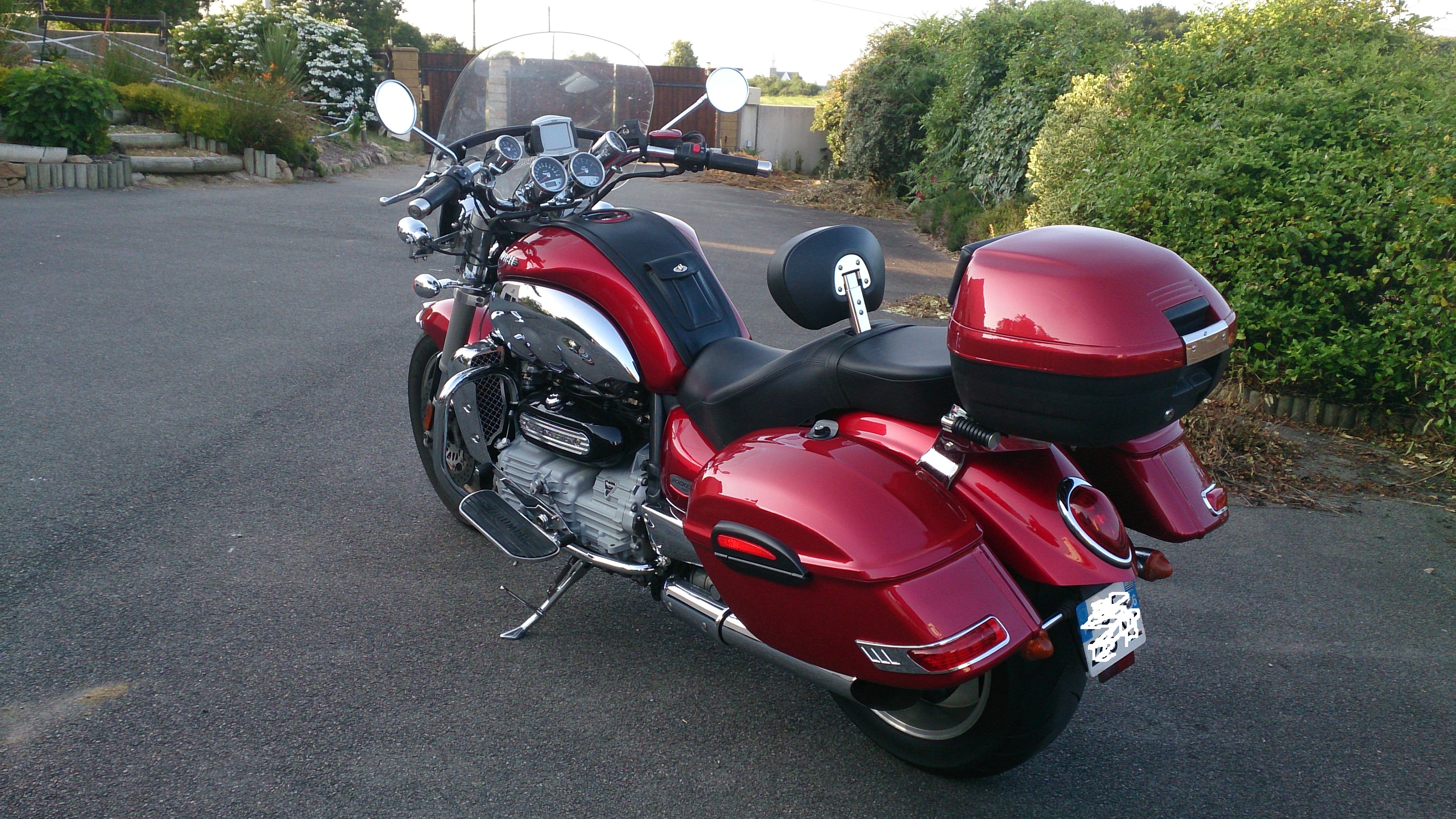

rioxx
793
rioxx
  Posté : 21-10-2015 09:45
c'est ce que j'avais mis sur ma rouge ...

  Posté : 21-10-2015 21:40
Ba c'est la configuration comme rioxx qui me botte!
J'ai une moto place pour le style.
Je voudrais une double bien large à l'arrière pour ma passagère, et pouvoir switcher d'un coup de clef à double avec dossier pour enfiler un bagage de sissy bar sans remonter le porte paquet.
Mais au prix de l'origine... C'est chaud...
