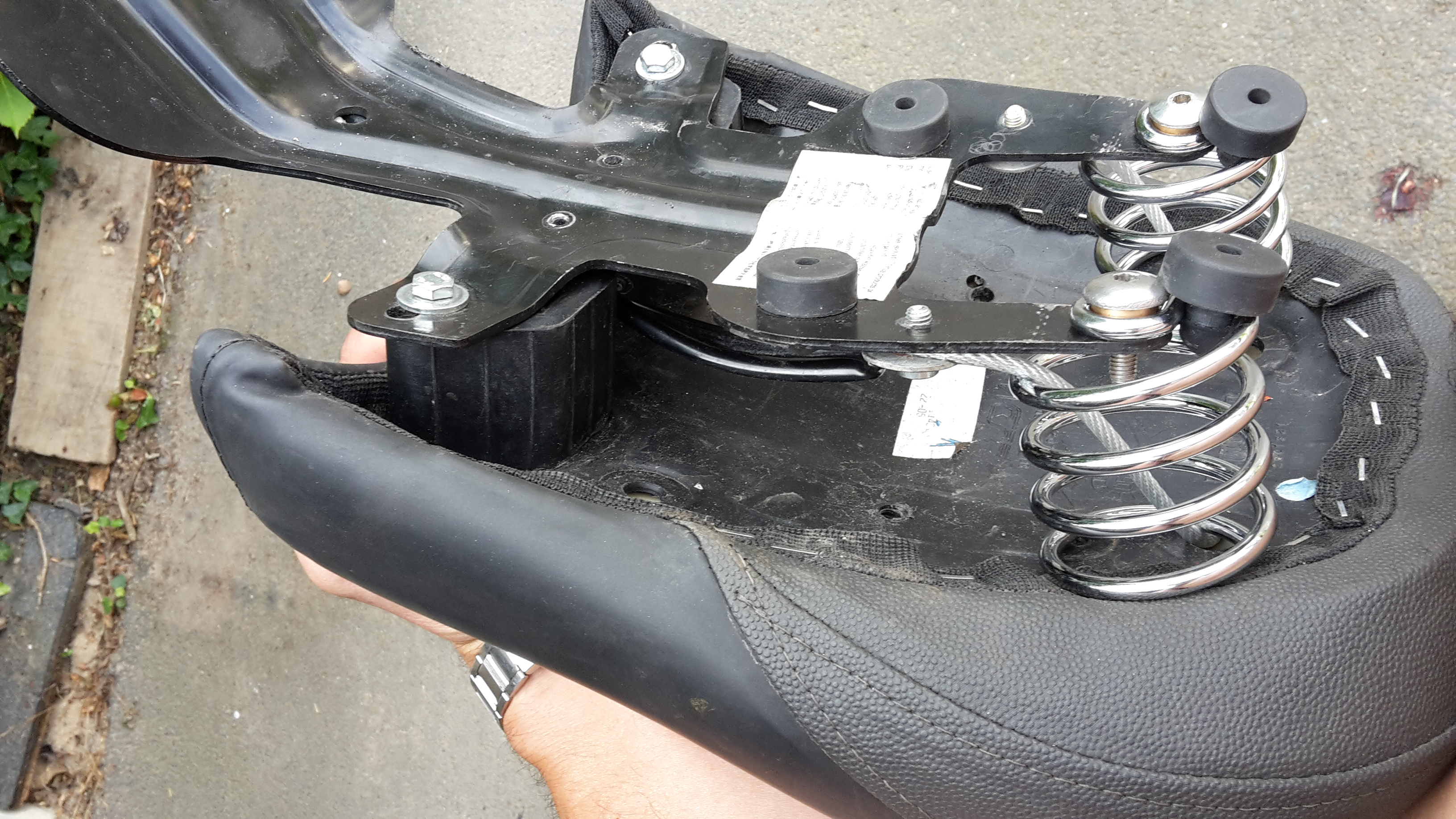

vous allez me prendre pour un magniac depressif de la selle
mais j'essaie d'ameliorer le confort de ma cherie, pour l'emmener encore longtemps !
Pas encore essayer, donc pas de commentaires ...

T'as pas peur que ça fasse selle éjectable au premier nid de poule

Tu n a pas peur que les ressorts ou vis ne marquent le garde boue
un copain avait modifié en élargissant le siège et au final deux belles bosses

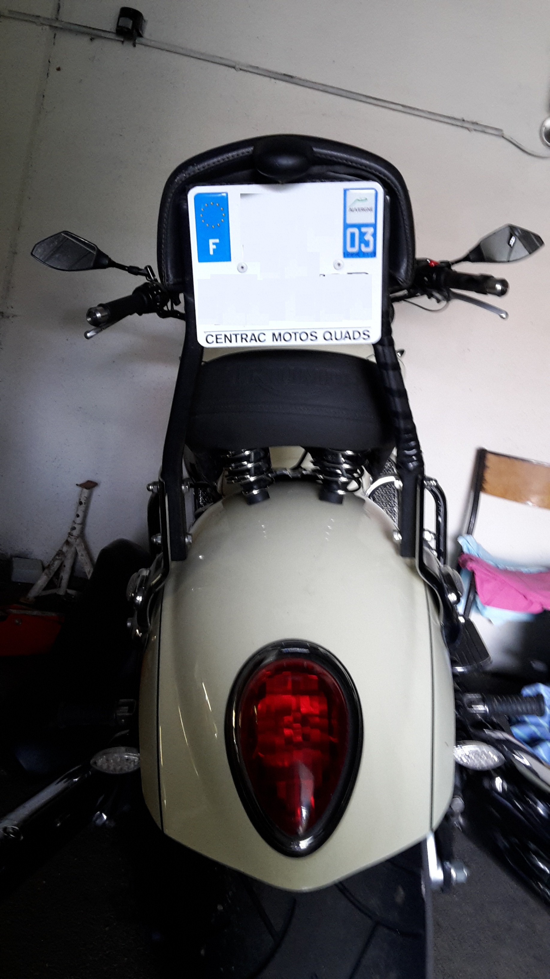

premier essai validé, madame est contente et m'a juste dit "c'est mieux ", en langage homme ca veut génial, super le truc !
Un copain me suivait et a bien remarqué que la selle fonctionnait bien, donc toujours ca de moins dans la colonne
La selle repose sur des patins noir d'origine, j'en ai rajouté 2 en plus. Et si ca fait malgré tout des bosses, et ben ca restera comme ca et puis c'est planqué dessous...
Petite modif pas cher pour ma chère

Qu'as tu pris comme silent-bloc pour l'avant ?
Le câble que l'on voit courir dans les ressorts sert-il
à limiter le débattement des ressorts ?

Des silent-blocs nord auto, 5 euros la paire.
Le câble est juste a maintenir la selle si quelqu'un tire dessus en montant sur la mob. Pas de précontrainte sur les ressorts et très peu sur les silence bloc. C'est fixation Light pour le moment.
