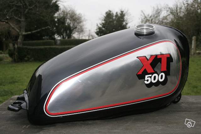

J'aimerai, pour le fun, pouvoir monter un reservoir tout petit sur Titine.
Par exemple 6 ou 8 litres.
Vu l'autonomie ridicule il faut vraiment que ce soit du plug and play avec le reservoir normal.
Si quelqu un à une idée ou l'a fait....

je ne vois pas ou tu pourrais mettre ça...

Rioxx , a la place du reservoir d'essence d'origine de 25 litres
  Posté : 22-05-2015 15:06
tu dois utiliser les système de fixation existant. avant et arrière
donc , a part en acheter un d occase et le modifier, jamais vu ailleurs

je verrais bien un reservoir de 500 xt, car trés petit en volume et trés rond, et facile a adapter je pense.
2510
  Posté : 22-05-2015 15:40
Il faut surtout penser à pouvoir loger la pompe, la crépine, la connectique pour la pompe et la tuyauterie !
C'est un moteur avec une INJECTION, pas une 500XT

  Posté : 22-05-2015 19:03
- ablation de la jauge a essence avec une résistance qui va bien.
- logement de la pompe de essence dans la boite a air si il y a de la place
un peu de bidouille de tuyaux, de fixation du réservoir et le tout est joué, 4.6 xt sous le réservoir
une idée comme une autre, j'ai bien essayer de mettre ma selle sur ressort ....

Bon courage. Pour moi, il y a que de la place sous la selle a la place du filtre soit 2 litres.
