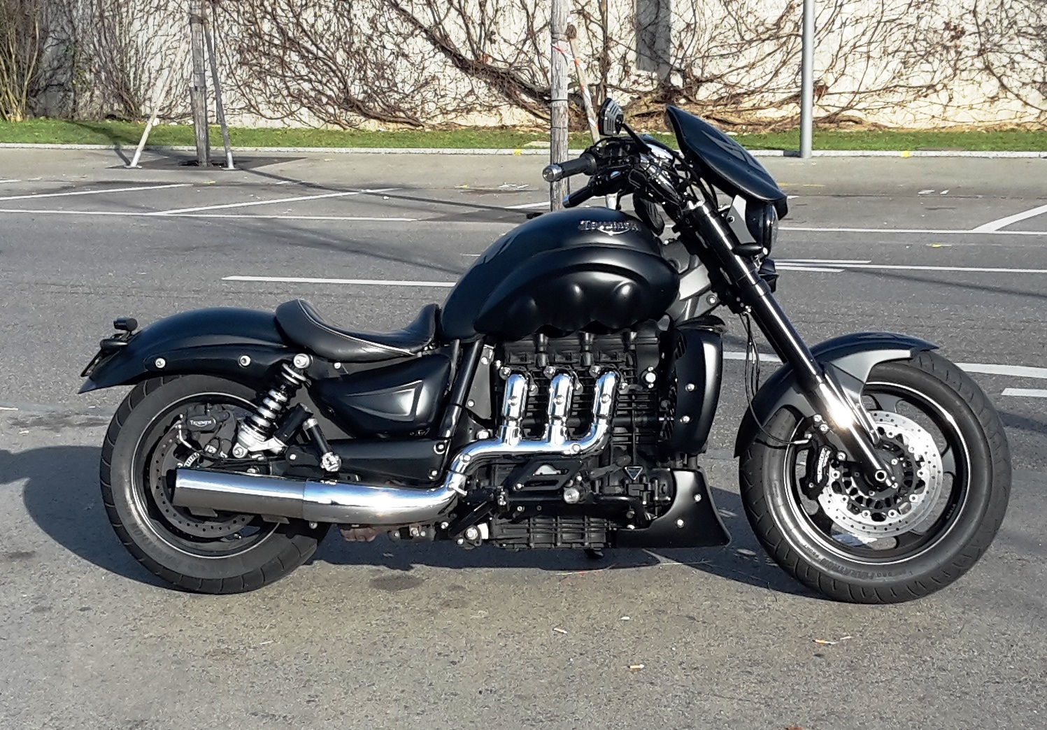

ai pu donc baisser l arriere de 5cm vs l origine, pas un luxe, car cette moto, fait trop moto de cross
par contre avec leurs reglages prévus pour la rocket, un bout de bois, dur comme pas permis, a se fracasser le dos. donc retour chez eux pour assouplir tout ca.
reste une question aux pros de la mecanique. si je baisse l avant de 1 a 2 cm (fourche remontée dans les 2 tés), ca va changer l angle de fourche et donc ????

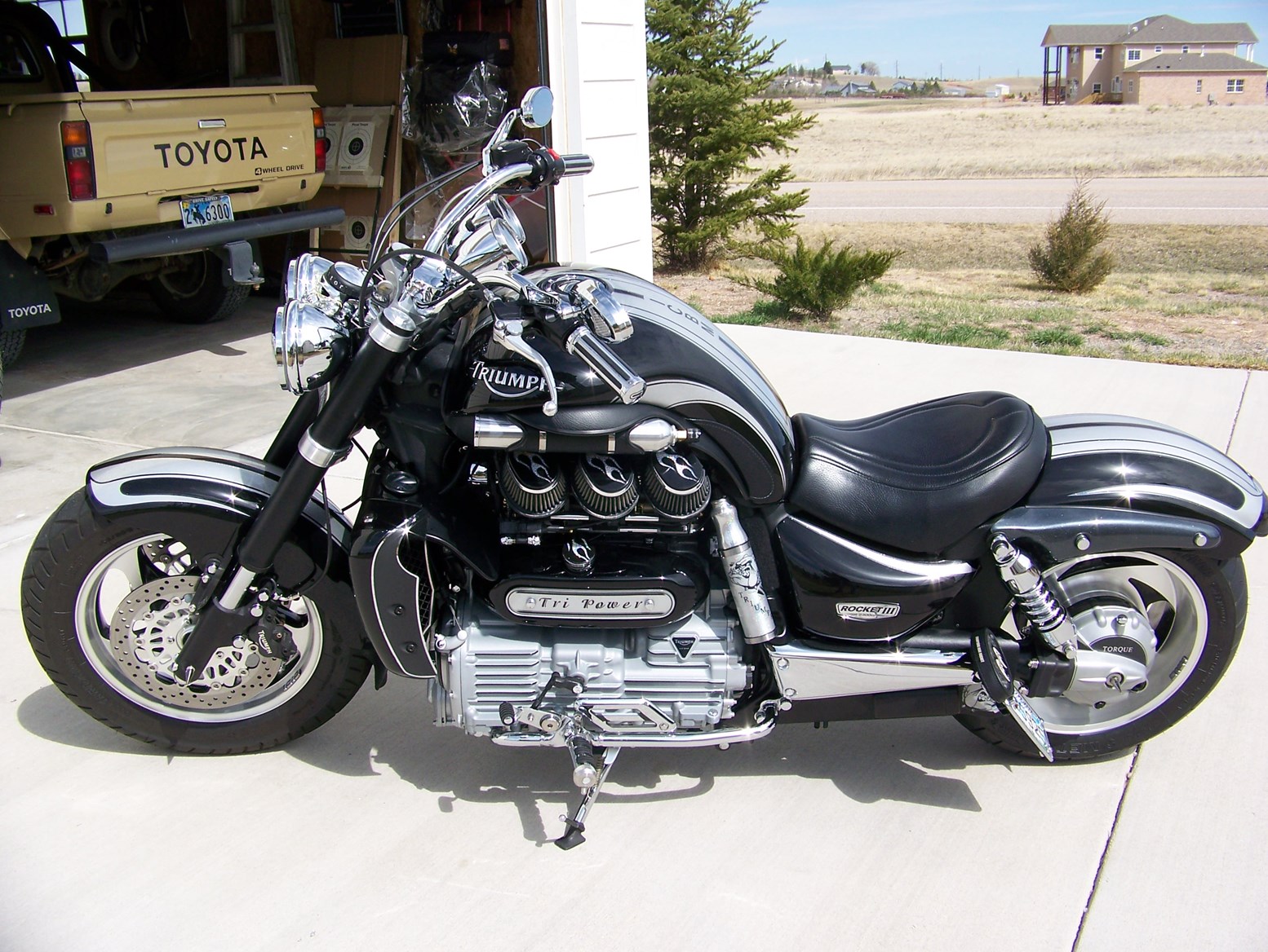

ma Rocket idéale des débuts, Spike : amortos 11,5" et tés descendus ... mais adieu les virolos ou alors conduite "bober" mais trop fatigante sur longue distance.
