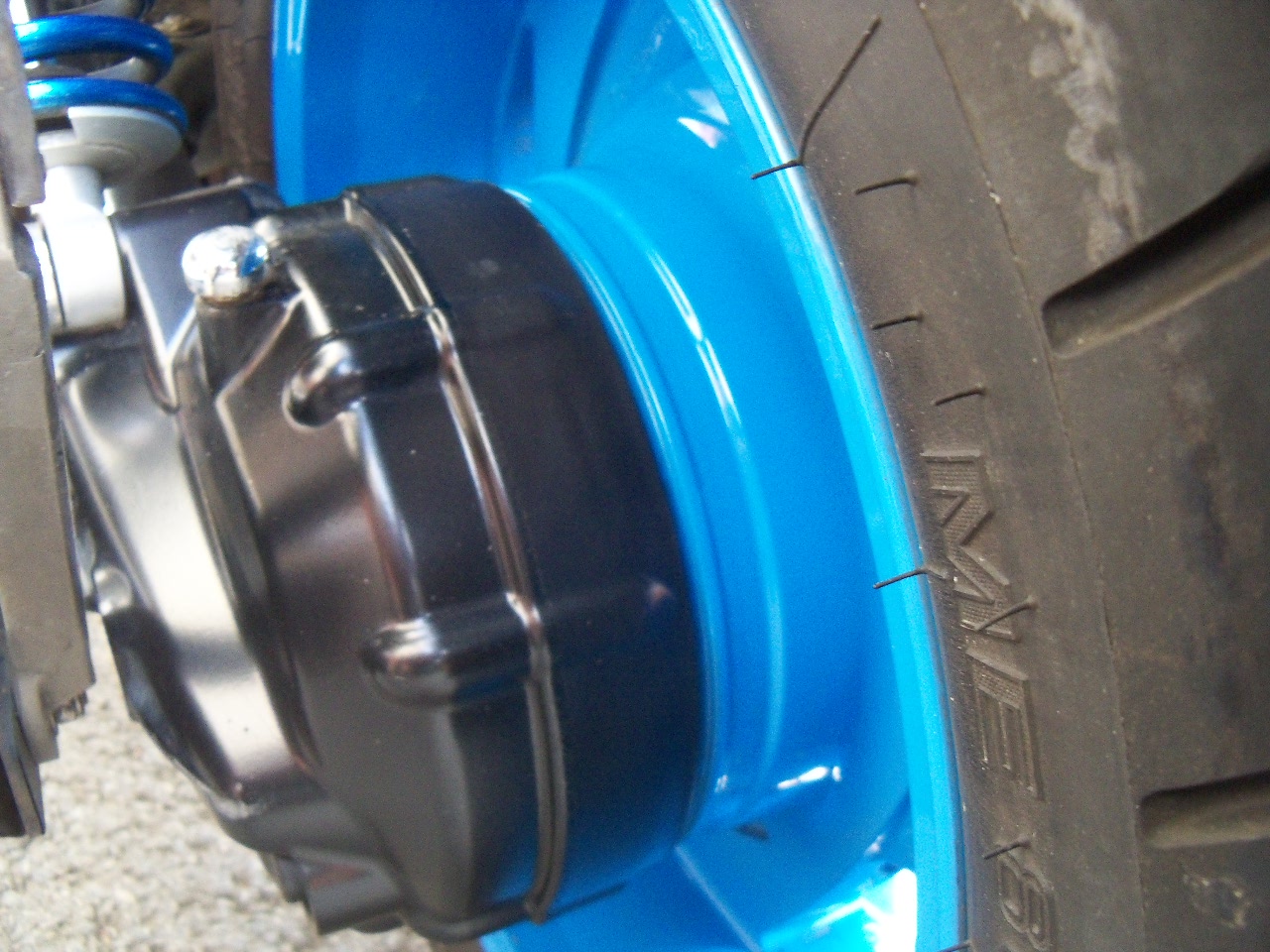

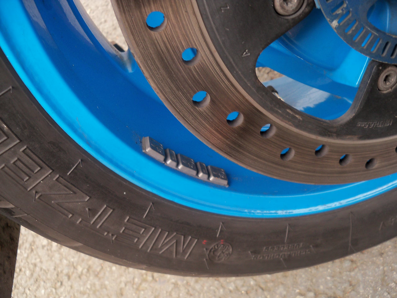

Moi aussi je veux nettoyer mes jantes avec une éponge, j'en ai ras le cul de la paille de fer triple 0 avec du belgom alu
L'hiver prochain, epoxy noir brillant et je garde juste le bord de jante alu (lui, il est facile à nettoyer )
Dois-je dire merci à Kil
Biensur
Message édité par : rocket63 / 08-06-2014 21:45
  Posté : 09-06-2014 01:33
C'est une peinture époxy cuite à 200° et surtout que cela ne m'a couté
que 50€ par jante ! L'adresse du peintre m'a été fournie par SpeedFred .

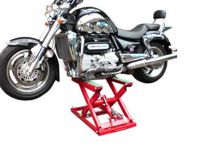

  Posté : 11-06-2014 07:18
Je crois que je vais continuer à néttoyer mes jantes je me vois mal démonter mes roues!!
Et puis sur quoi repose la moto pendant que tes jantes se font une beauté? la dessus peut-être?
En ce qui me concerne je monte et démonte mes sacoches, je règle mes rétros, c'est globalement mes exploits en mécanique.
