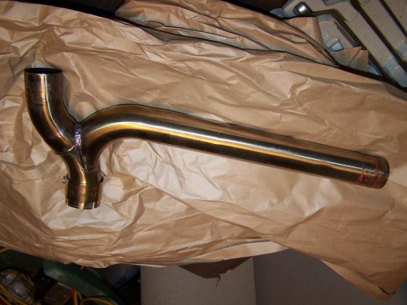

Nous sommes quelques un à avoir monté ces pots et je pense que comme moi vous en êtes satisfait. Le soucis persistant dans notre ligne d’échappement c'est le collecteur 1 en 2, il n'y a pas de catalyse à l'intérieur mais des restrictions de diamètre qui correspondent aux pots d'origine. Staintune fabrique un crossover mais à 650€ le bout de tube inox STOP ! ! La solution est peut être une commande groupée au fabricant des pots de Ted:
http://www.rocket-3.org/viewtopic.php?topic=4225&forum=6
Le même Ted qui pourrais nous filer un coup de main pour la prise de cotes si il a conservé son collecteur d'origine......???
Bon sujet pour un colloque Tuning pendant la printaniale.

il me semble que ce ne sont pas des pots dave platt, ceux la ???
  Posté : 09-03-2013 18:51
Non, ce sont les Staintune et la flèche indique l'emplacement du crossover en question.
Message édité par : rocket63 / 09-03-2013 18:52
