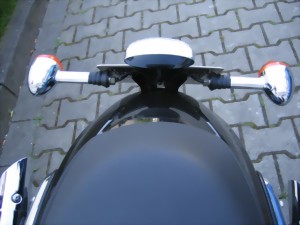

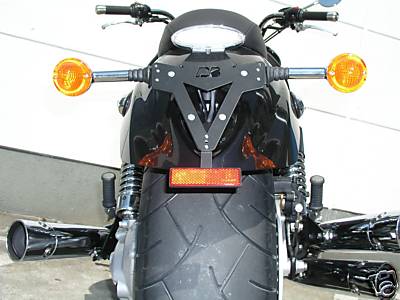

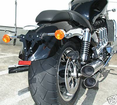

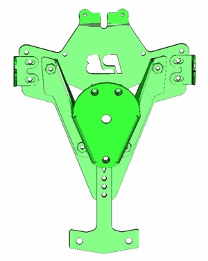

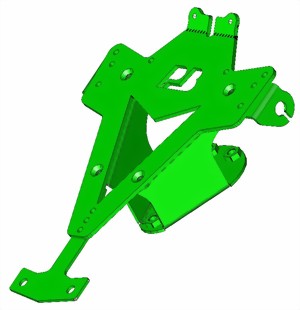

http://www.pro-bike.de/pbshop/PRO-BIKE-Kennzeichenhalter-Triumph-ROCKET-3
199 euro merci sbeud pour l'idée.

Bonjour,
à ce prix!
De quoi en fabriquer plus d'un (un poste à souder, du fer plat une bombe de peinture)
je dirais environ 3o € maxi.
De plus le plan est déjà fait
A+

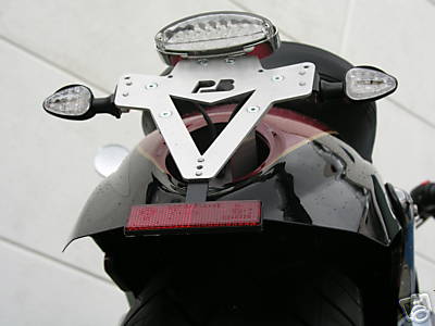

  Posté : 25-06-2011 19:09
Bonsoir mica, sbeud,
mica le plus chère sera la main d’œuvre
Mais, je pense réaliser le même à temps perdu.
Maintenant que sbeud ma donné les cotes. Merci sbeud
La platine marquée P-B en inox est jolie dommage que l'ancien trou du feu ne soit pas caché pour le prix, à moins que ce soit compris dedans (cache plastique)
Par-contre, il me semble que le porte plaque celui-ci doit-être posé à la vertical!
Les photos radars sont plus nettes
A+

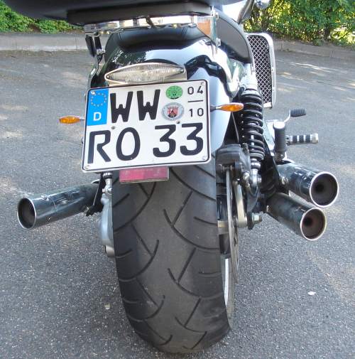

  Posté : 28-06-2011 11:50
dans la série moindre coût
http://www.rocket3.org/meine/indexmeine.htm
faut cliquer sur "Heckumbau"

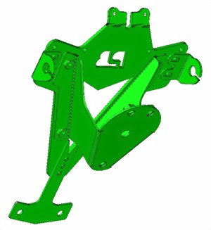

  Posté : 29-06-2011 09:51
Salut Sbeud
Comme je suis tombé sur un nid de tôle inox , je me dis que
cela serait dommage de ne pas l'employer , alors si tu as les plans
cotés de la chose , je suis preneur !
