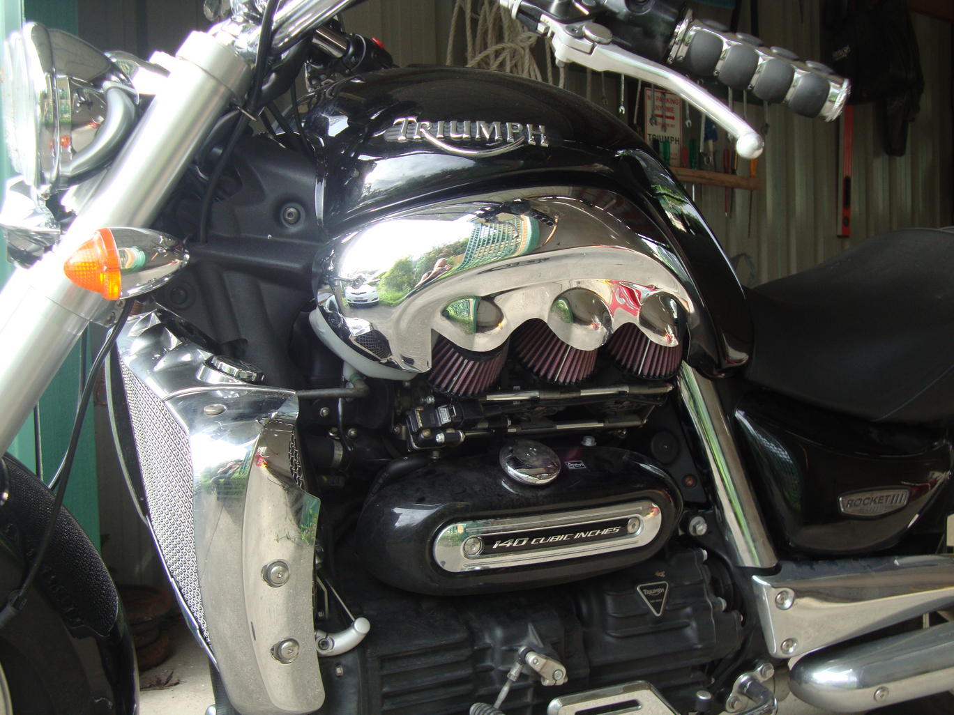

J'ai trouvé cette modif : l'échancrure de la patte d'Ours pour y faire
passer les 3 filtres KN ( modif souvent réalisée par ceux qui veulent
"tuner" leur bête ! A mes yeux , cette solution est idéale car on garde
ainsi le vase d'expansion d'origine et le bear claw caractéristique !
Message édité par : KildeRouge / 12-03-2011 20:39

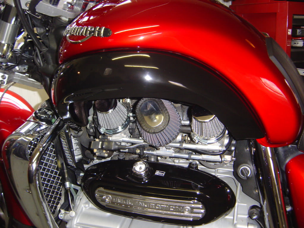

  Posté : 12-03-2011 21:10
Une autre vue sans la patte d'ours ! le 3iéme ainsi tourné de 45°
permet de passer sans problème sous la partie Arr de la patte d'ours
(retaillée ou non !)
Message édité par : KildeRouge / 12-03-2011 21:12

les KN que j avais monté pour essai puis démonté, ils rentraient sous le baer claw d origine sans aucune retouche, top
  Posté : 12-03-2011 21:15
En fait il y a 2 modèles un bas ( il faudra que je retrouve les
références ) qui passe sans problème et un plus haut qui respire
mieux mais qui oblige à découper ou supprimer le bear-claw
  Posté : 12-03-2011 21:45
http://www.flipmeisters.com/products/kn--emgo-filters/
  Posté : 12-03-2011 23:04
Je crois que la référence est 2320 mais je ne sais plus si ce sont les hauts
ou les bas !
  Posté : 13-03-2011 15:06
Finalement après recherche les hauts ( meilleurs ) ont la référence
chez KN RU-2780 . Les parties chromées sur le dessus des filtres ont
été découpées dans les chutes du bear claw puis collées sur les filtres!
Message édité par : KildeRouge / 13-03-2011 15:08

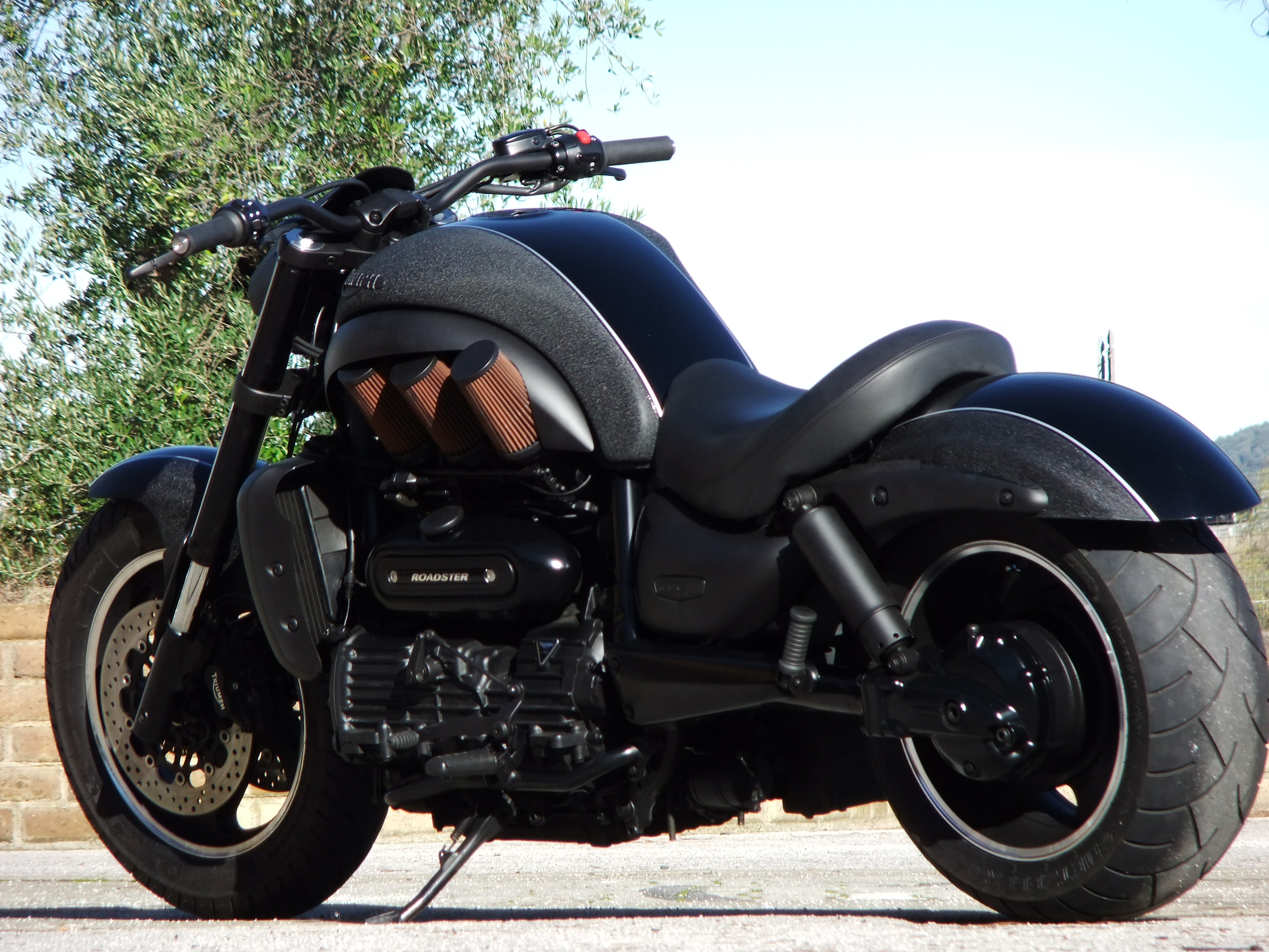

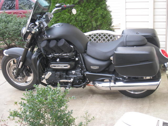

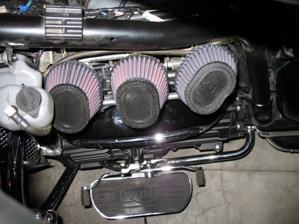

Il y a même encore plus grand et a priori, ils favorisent l'échange gazeux ...
  Posté : 13-03-2011 18:09
mais qu est ce que c est laid
et quand il pleut .................
  Posté : 08-04-2011 19:33
moi j'aime bien ceux de la derniére photo, moto noire et gros filtres rouge, si quelqu'un à les refs....
