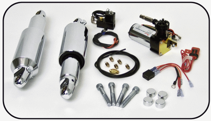

J'ai déjà vu sur le net un système sur vérin
permettant de descendre ou monter la garde au
sol à la demande

  Posté : 03-01-2011 09:48
Citation : KildeRouge
sol à la demande
du 9.3 au 7.3
dans le genre http://www.arnottairsuspension.com/products/productDetails.asp?groupId=136
hormis le coût, il n'est pas facile de loger le "compresseur" sur une R3

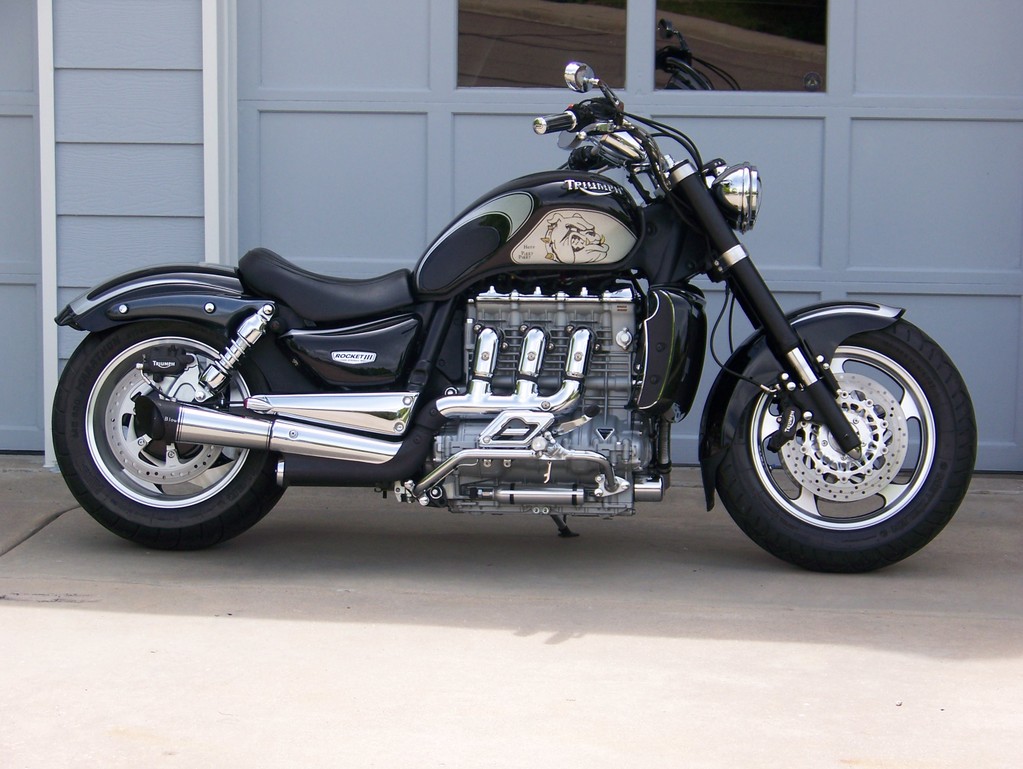

sinon pour celui qui habite au pays des lignes droites, il y a l'exemple de Spike, amorto 11,5 " et tés descendus ... adieu les virages
Message édité par : PAT93 / 03-01-2011 09:49
  Posté : 04-01-2011 09:59
Vu la taille apparente du compresseur , il ne doit pas être
difficile de le loger sous le cache gauche si on a pas de
centrale d'alarme anti-vol . J'ai réussi à y mettre mon
compresseur de klaxon et il y avait encore de la place !
