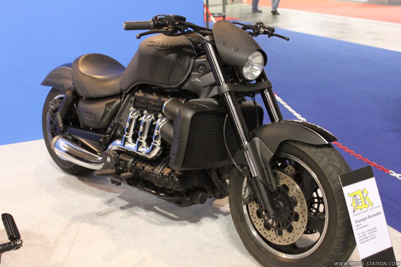

  Posté : 16-11-2010 09:08
Citation : speedfred
Citation : PAT93
les trois pots de la Roketeer sont des "stock" raccourcis
Bizarre, tu crois?
Ahh oui mais non, celle-là c'est la Rocketter de Drags-racing qui semble effectivement utiliser une cartouche Supertrapp pilée dans un bout de pot de Roadster, avec les inconvénients évoqués plus haut, comme tu écrivais Rocketeer pour moi il sagissait de la réalisation de Mécatwin

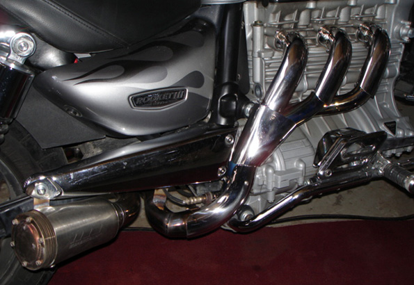

  Posté : 26-11-2010 18:58
salut ça fait 6 ans que roule avec des super trapp depyus peu avec un seul directement raccorde au colecteur j ai pose 18 disques en reglage. entree 6pouces soit 59 millimetres ce model est construit pour 3.5 litres reglage moteur full j ai parcouru environ 60000 km a entrenir exterieurement car c est de linox la coupelle arriere bleuie quand je roule au dessus de 200 sinon bruit aux alentour de 100 decibels

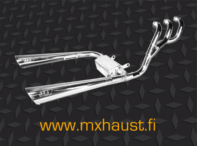

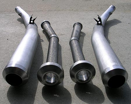

  Posté : 01-02-2011 13:10
J'ai trouvé cela
en relation avec les photos de PAT93 je pense
a+
Réponse concernant les echappements fabriqué par ce gars:
Hi Frederic,
all of out products for Rocket will fit to standard manifold ( so You can update that with our front section anytime in the future )
All models are based in two mufflers ( one on each side of the bike ).
Three different lengths, short ( snake nest ), medium and long. All adjustable.
Prices between 1250e - 1450e, including local 23 % sales tax, + shipping ( 100e- 200e depending on speed )
Option of third muffler in place of standard catalytic converter ( no power loss )
Here is an example of full system with long outlet mufflers and
optional third muffler. The connection is in the same place and size as standard.
Bruno
exemple qu'il ma envoyé:
