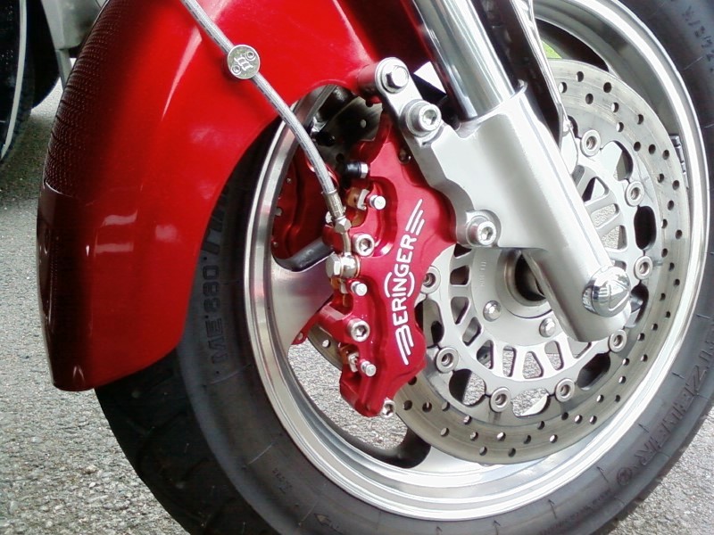

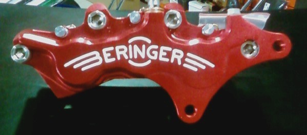

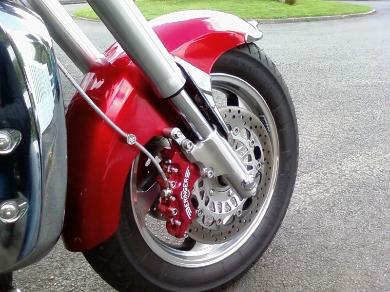

vais acheter 2 étriers de frein Beringer + durites plus longues adaptées
prix Beringer .... 1234 euros
avec la detaxe France suisse ..... 1000 euros
si il y a a d autres amateurs ...

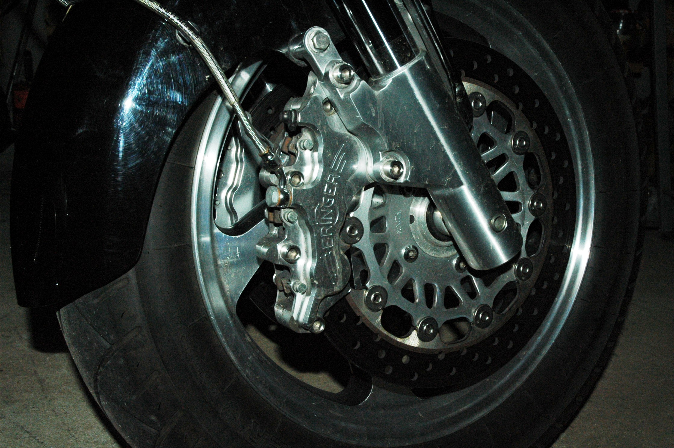

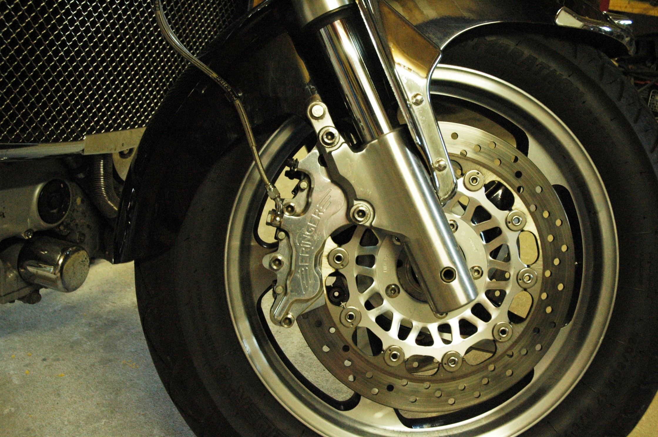

pendant que j y suis
merci a Rol-Rider et JPHDT pour les photos
Message édité par : Sbeud / 21-10-2010 18:07

bon plan a 900 euros ? a voir pour une R3 ?
- tout est en rouge
- les MC ne sont pas montables, sinon, faut tout changer les notres au niveau des commodos
- de plus les durites sont certainement trop courtes..... a 100 euros la durite
donc a 100 euros près, pour du neuf, garantie .............. t as la couleurs que tu veux, avec le matos adequate

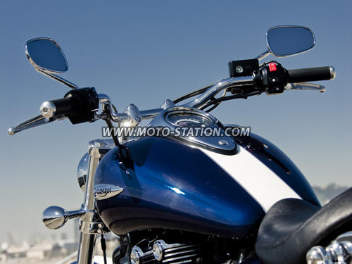

autre piste plus moderne mais pas validée, j'ai essayé une Tbird 1600 lors d'un essai presse, comme je trouvais que le freinage était bien plus franc que sur la Rocket, de retour chez Triumph France j'ai essayé d'avoir des infos sur l'origine de cette différence, il m'a été confirmé qu'il n'y avait que le volume de MC qui changeait, les pinces étant quasi identiques.
http://www.bikebandit.com/2010-triumph-motorcycle-thunderbird-1600/o/m18757#sch632651 reste à voir les contraintes d'aménagement au guidon

Citation : PAT93
En plus de 8'000 k's, le freinage avant de ma 'Bird n'a pas bougé du tout. Alors qu'après les premiers 20'000k's, celui de ma Rocket devenait "mollachu" tous les 5'000 K's (environ), en dépit de plaquettes neuves et de purges "maison" (MC ouvert, levier de frein attaché à la poignée des gaz).
C'est donc une piste à considérer. L'autre chose, comme déjà raconté à mon ami Sbeud, est qu'il n'y a pas que les plaquettes qui s'usent. A 50'000 k's, les disques AV de ma Rocket étaient KO (même si ça ne se voyait pas) et les pistons dans les étriers étaient quasiment grippés.
A considérer aussi?
