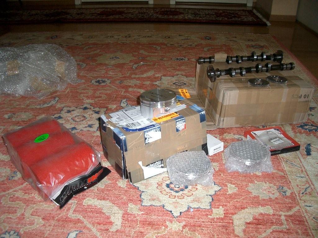

C'est un début
Je suis impressioné par la taille des gamelles !

y faudrait mettre une légende pour les non initiés Les gamelles, c'est au sens du Fox, ou pas ?

Ce sont les pistons Jamie

Alors Jamie ! Est ce que le montage est commencé ? J’espère que tous ce déroulent comme tu veux.
C’est super d’oser te lancer dans une préparation aussi poussée et complexe .
Raconte un peux comment sa se déroule . Si c’est possible avec des photos , il doit y avoir un gros
démontage du moteur .As tu trouvé un bon mécano .Et puis passage au banc et que sa tourne bien
avec 50 cv de plus je te le souhaite .

Le tournage du film débute à 8:00 heures demain matin. Il y a un script déjà écrit pour la partie démontage/remontage du haut moteur, co-écrit par le manuel d'atelier Triumph, le fournisseur australien Neville Lush et le soussigné, après des mois d'études, logiciel Tuneboy compris(si,si ).
Il n'y en a par contre aucun pour la mise au point, au moins de ce côté-ci de l'Atlantique, avec des pots assez silencieux (mes fidéles Mad Dogs)et le catalyseur (le changement du sytème d'échappement est la phase # 2 du projet, après la mise au point en question et quitte à en refaire une autre)

Où? Nulle part . Les 3X3 segments par piston ne sont visiblement pas compatibles avec ces 3 pistons. Le segment racleur, celui du bas, en trois pièces plus tendeurs, "flotte" dans son sillon. Les deux segments supérieurs, quant à eux, devraient paradoxalement être ...raccourcis pour pouvoir entrer dans leur sillon respectif .
Quelque chose a foiré. J'ai été ce week-end en contact téléphonique avec le -respectable- fournisseur australien du matos. Qui trouve tout cela étrange.
En attendant, je paye de la main d'oeuvre et je reste sans moto.
Mais il ya des malheurs plus grands sur cette terre, non?
