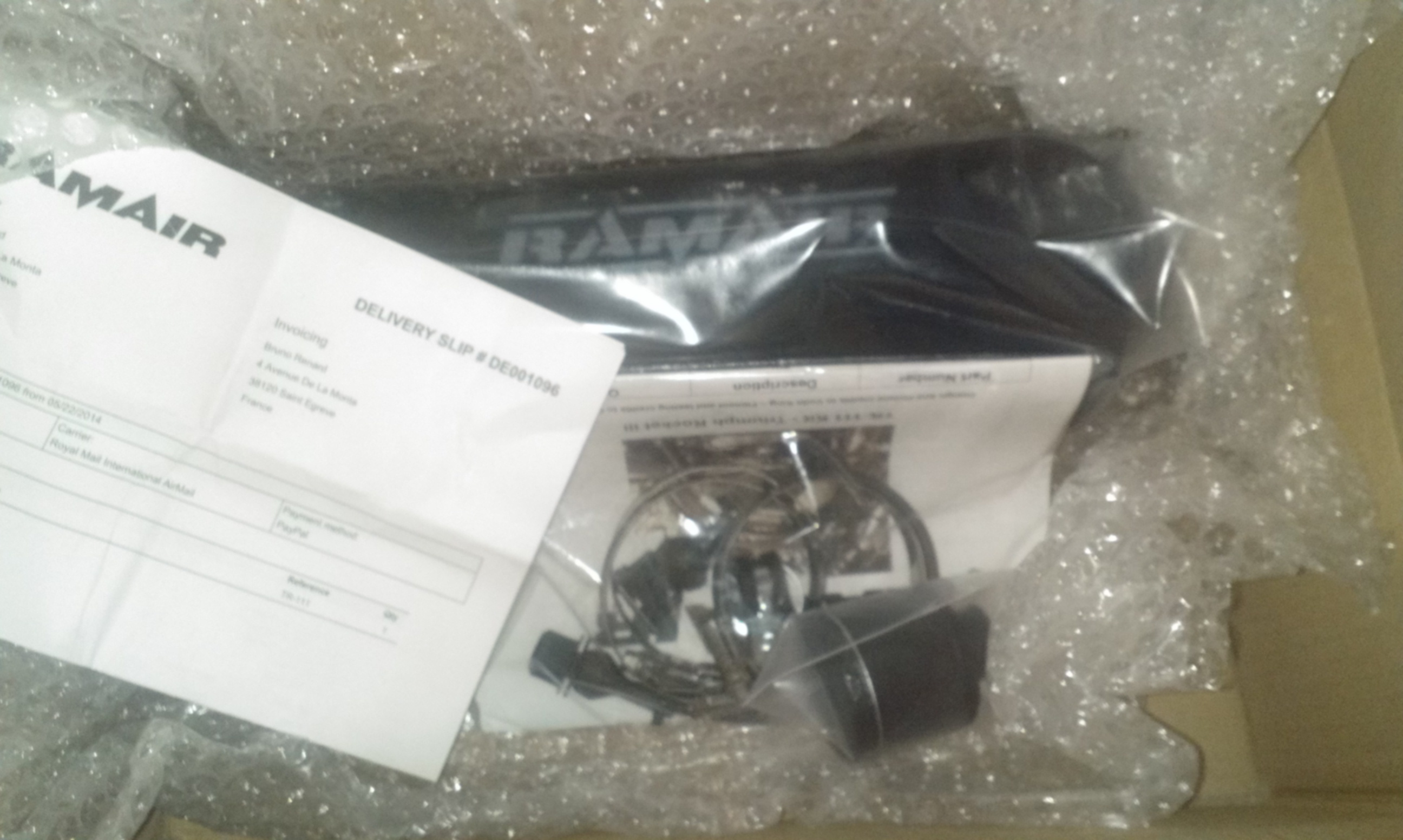

Alors là Tofff ....! Effectivement la question de la pluie se pose !
3 petites questions toutefois :
- la base de ton filtre ne semble pas plane : il force sur le bearclaw ? Est-ce d'origine ?
- Où as-tu trouvé tes coudes ? Inox Chromés ? alu poli ?
- D'où vienne les morceaux de soufflets pour réunir les bases de tes coudes aux pipes d'admission ?
Au fait "Voi che'ntrata , lasciate ogni sperenza" ou pour paraphraser
Dante , vous qui espériez un RamAir à bon prix , laissez tomber toute
espérance . Ramair vient de me demander le renvoi de son filtre .
Désolé d'être votre Cassandre sur ce coup !
