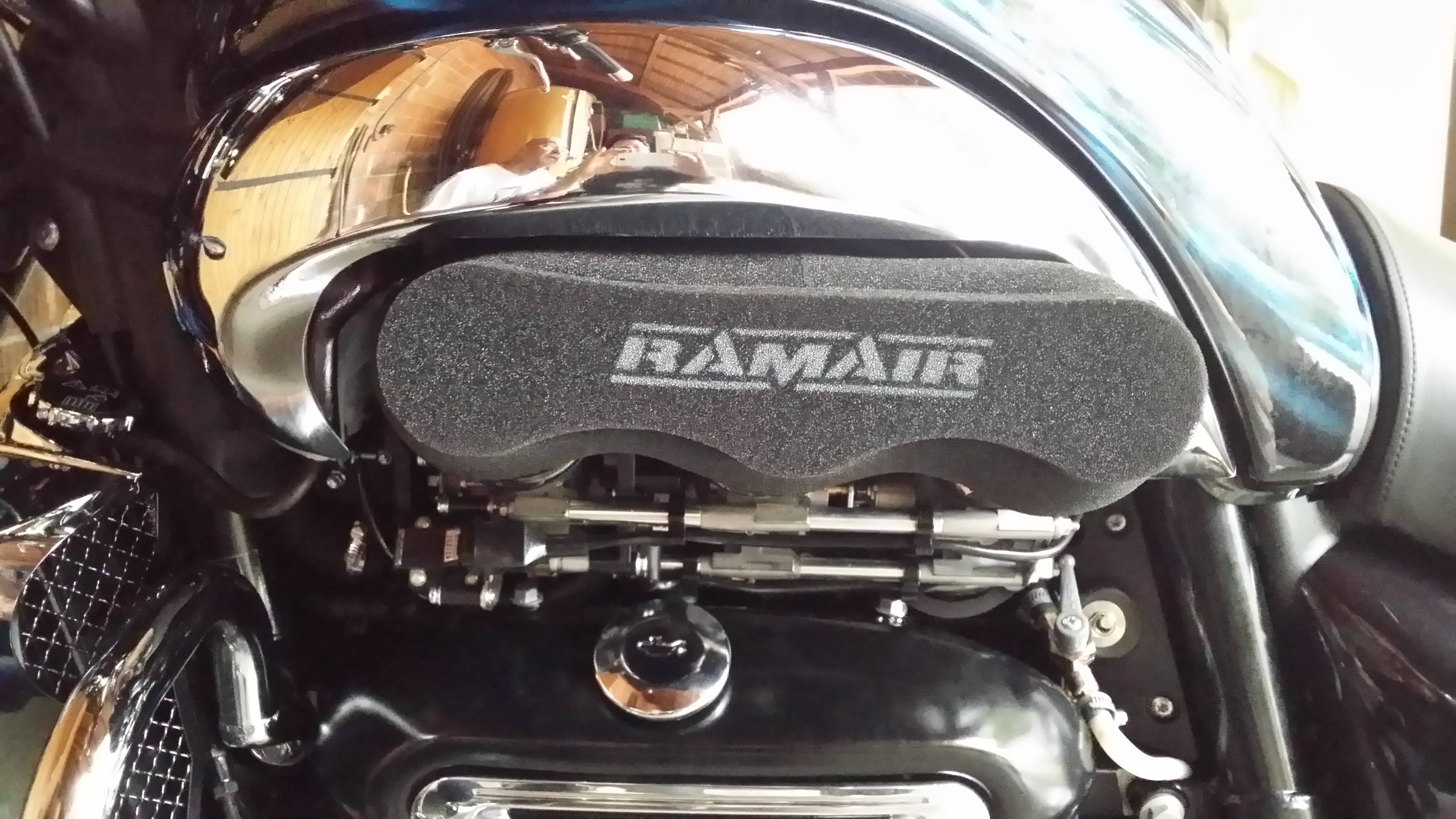

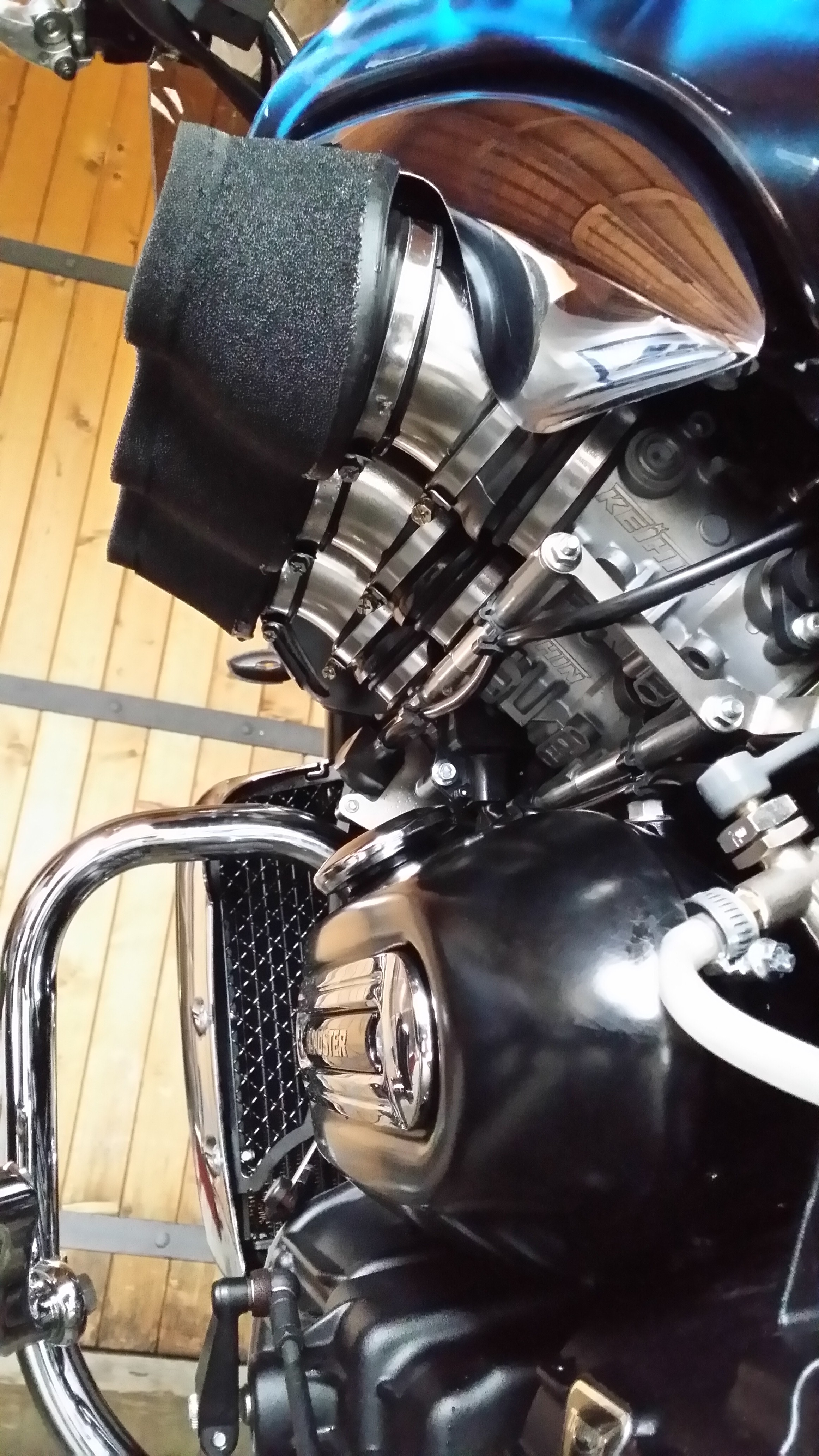

Après le résultat sonore, voilà le résultat...
2981
  Posté : 25-05-2014 23:03
visuel.....

Euhhh comment dire Tofff, très joli boulot, super bien fait et s'il pleut tu fais quoi ???!!!
  Posté : 26-05-2014 07:49
y roule pas .....
  Posté : 26-05-2014 08:23
Putain ca dechire !!!!! Je veux le meme !!!
