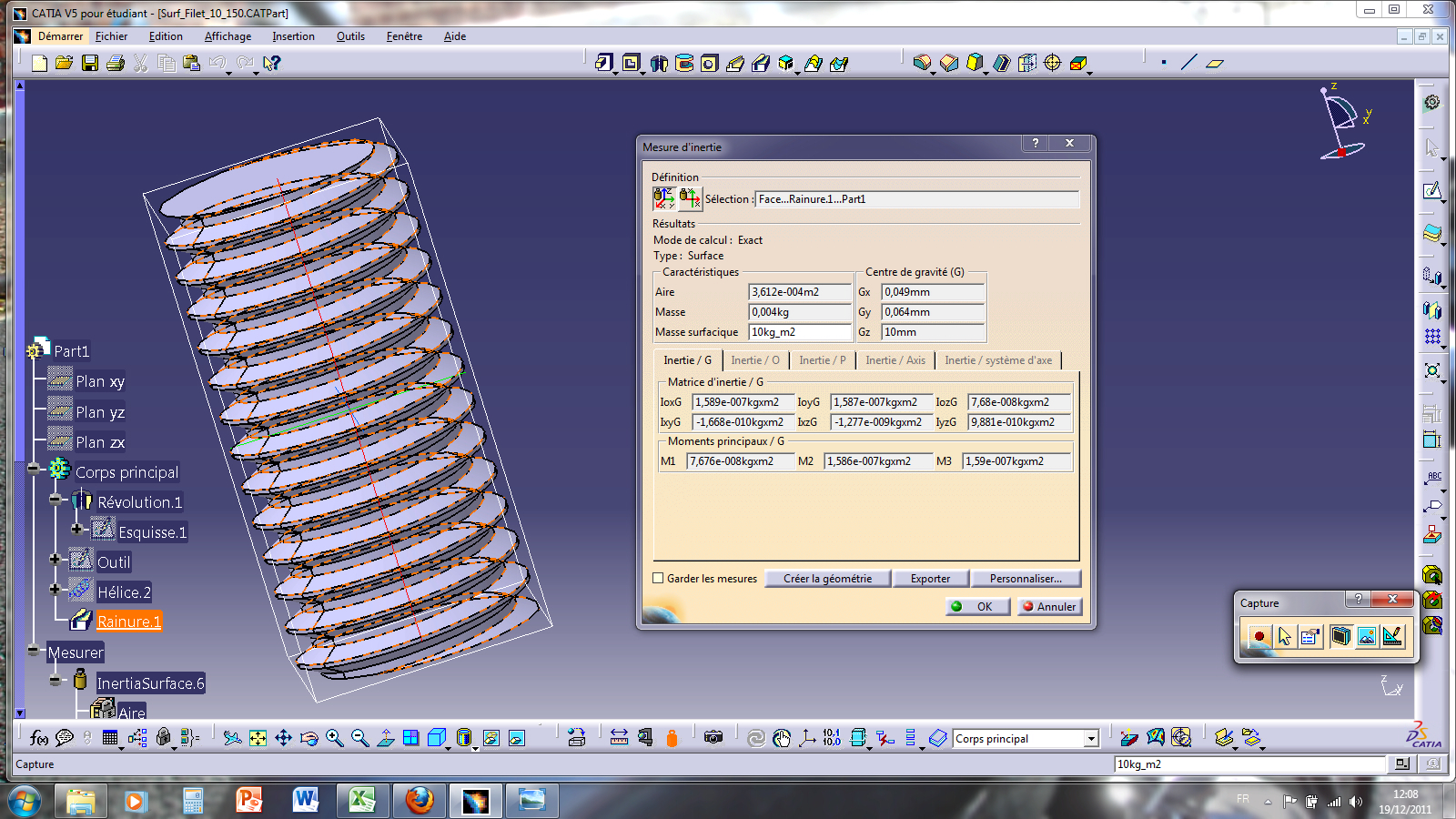

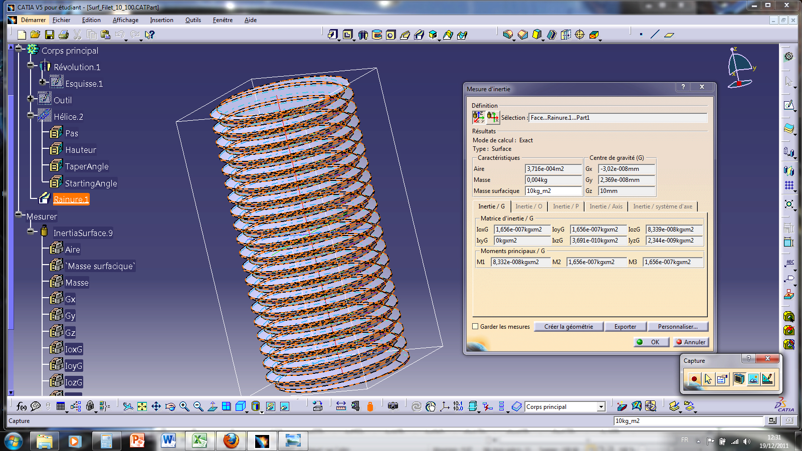

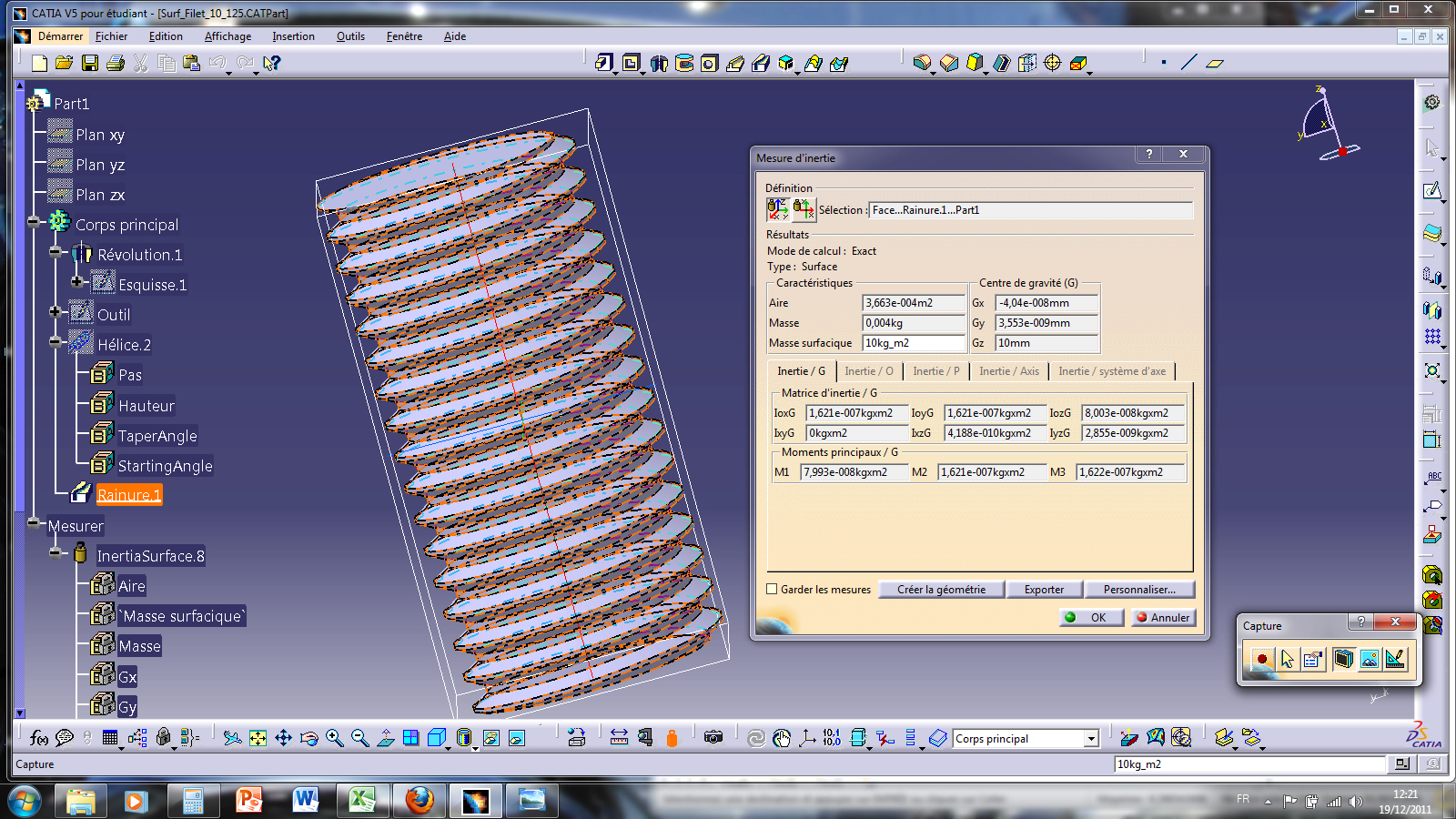

Il me faut faire amende honorable ! j'ai calculé la surface de filet en contact
dans les 3 cas : vis de 10 pas 1.00 , vis de 10 pas 1.25 et vis de 10 pas standard de 1.50
toutes trois sur une longueur de 20mm et finalement j'avais tort sur la surface de filetage !
En fait la surface en contact est de 371.6 mm^2 pour le pas de 1.00 , de 366.3 mm^2 pour le pas
de 1.25 et de 361.2 mm^2 pour le pas de 1.5
La différence n'est pas grande mais effectivement plus le pas est fin , plus la surface de filet
en contact sera grande . Et donc la contrainte sur la surface du filet sera un peu allégée .
Et c'est finalement ce qui compte si on considère l'assemblage sur les 20mm .
Par contre j'ai aussi dessiné le profil dans les différents cas et au vu de la largeur
d'embase de chaque filet on constate là que la différence est proportionnellement bien plus grande !
Et là la situation est un peu différente si on ne considère plus l'assemblage fait mais le moment où
on commence à engager si on foire un peu la direction , le filet dégagera bien plus vite si le pas est fin .
