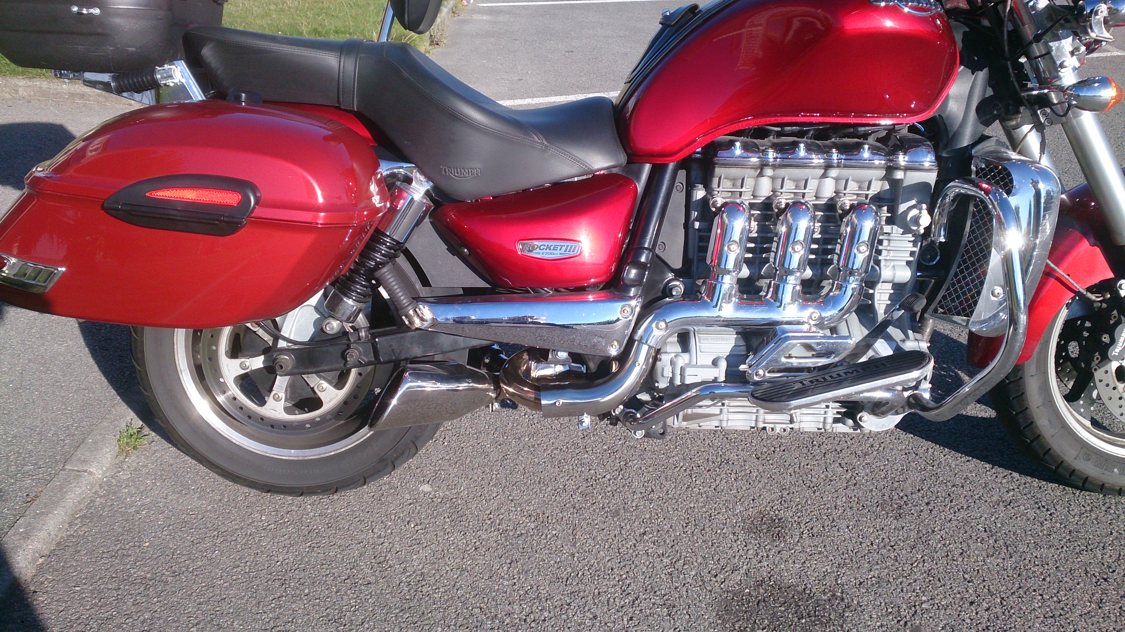

Enfin un bruit de moto !
bypass monté, carto 20227 injecter, tune up 22 minutes, et essai concluant. Ça marche mieux en haut au dessus de 3000 t, ça fait un bruit de moto mais sans plus, discret en roulant cool.
Je ne sais pas bien pour la courbe si c'est la bonne, yen à tellement, et j'ai toujours les poc poc à la décélération. J'aime bien les poc
Très content de mon achat et surtout un grand merci à kidlerouge pour sa gentillesse et son temps passé
Donc du coup, ai je mis la bonne courbe ?
merci d avance
