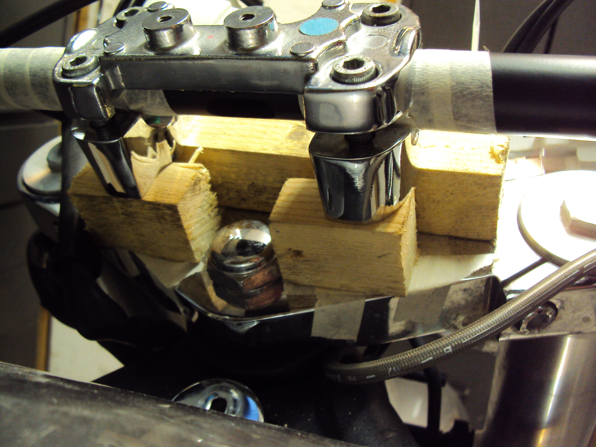

  Posté : 16-12-2011 09:08
sur le site pierre-a-feu.com j'ai trouvé des pontets en bois
sympa non ?
et puis, ils sont 100% recyclables !
(rassurez vous, c'est juste un essai pour estimer la hauteur des futurs pontets, capables de faire passer le drag bar à côté du réservoir, pas contre, sans modifier les butées )
  Posté : 16-12-2011 09:53
C'est con que je sois immobilisé car faire des pontets de 80mm
de haut au lieu de 40 n'est pas trop compliqué d'autant que j'ai la
matière et qu'une simple lime , une perceuse et un jeu de tarauds
suffisent !

  Posté : 16-12-2011 15:38
merci quand même !
mais à la lime, il y a du boulot quand même, non ?
pour le filet, c'est du M10, mais pas fin ( 1,25 )
je viens de commander une tige filetée pour en faire 2 vis de 100 environ ( je voulais garder un pas fin, pour un meilleur couple de serrage sans endomager les pontets d'origine gardés ! )
pour la surépaisseur, un ami va me faire une superposition de plaques de 8mm d'épais, que je vais assembler/poncer/faire peindre, de formes identiques bien sur
reste à les dessiner/découper
encore merci quand même !
  Posté : 16-12-2011 20:04
Dans un corps tendre comme l'alu un pas fin n'est pas un avantage ! Le filet
a davantage de facilité à s'arracher ! Bon la vis de 10 au pas de 1.25 n'est pas
ISO mais un taraud de ces dimensions n'est pas difficile à trouver pour prêt ponctuel .
C'est vrai que le limage va moins vite que la fraiseuse et est de moins en moins
pratiqué de nos jours mais avec des limes fraises , le débit de copeaux est plus élevé
qu'on le croit !

  Posté : 17-12-2011 21:26
c'est justement parce que l'alu est tendre, que le pas est plus petit, donc réduction du couple de serrage pour le même effet que dans l'acier ( c'est comme ça quu je le vois )
je n'aurai pas cherché un taraud de 10 pas 125, quitte à refaire le pontet complet, je l'aurai fait au pas ISO de 150 quand même.
là c'est histoire de garder le pontet d'origine, avec la conception triumph ( ce afameux pas fin ! )
aprés tout, à 12€ le tige de 1m, ce n'est pas génant de respecter cette chose là !
