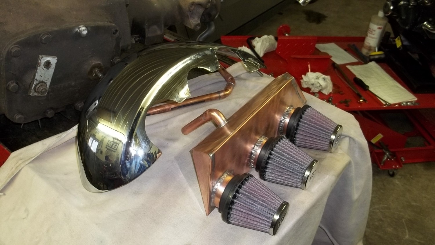

chaudronnerie
http://www.r3owners.net/photoalbum/u4095-dbutton12.html

  Posté : 03-02-2013 15:28
Les 3 kn me font de l'oeil depuis longtemps mais virer mon cata, je le sents pas à cause de la maréchaussée. Le probleme est que dans ce cas il n'y a pas de cartographie adaptée. Peux t'on en creer une sans trop de soucis ? Par exemple en faisant un mix entre une carto 3kn et pas de cata et une carto "normale" ? ou cela presente un danger pour le moteur de tatonner ? merci
4296
  Posté : 03-02-2013 15:36
C'est surtout qu'il n'y a pas trop d’intérêt à le faire sachant que le but de mettre 3KN est d'apporter plus d'air au moteur.
Si tu n'en libères pas la sortie, tout bénéfice acquis devient nul.
Maintenant si c'est pour l'esthétique, rien ne t’empêche de le faire et de laisser la carto existante, cela fonctionnera très bien aussi.
