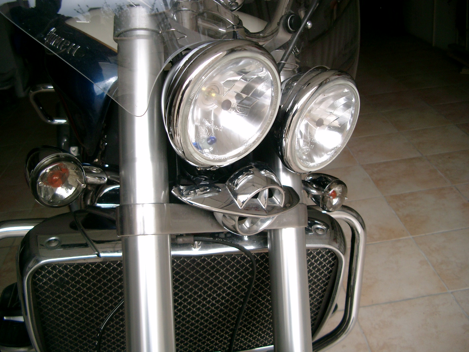

Oui Forya/Jp, c'est ma mienne avec cabochons fumés et ampoules ....nickel chromes....!!!
  Posté : 02-12-2013 14:47
c'est exactement ce que j'allais répondre, mais tu m'as devancé. J'avais reconnu ta machine.
C'est classe, c'est vrai et de plus assez simple à mettre en oeuvre... à mon niveau quoi !
Je sens que je vais opter pour cette solution.
Merci les gars et @+
  Posté : 02-12-2013 19:36
C'est parti ! j'ai finalement trouvé ce site : http://www.squaredeals-ltd.co.uk/smoke-turn-signal-lenses-rocket-3-dome-style-lenses-21509-p.asp
et au total j'ai payé 54€ livraison comprise.
Je vous fais une photo dès que je les aurai reçus et montés

Pour le coup c'est installé mais ce n'a pas été sans difficultés !
J'ai visiblement merdé en changeant les ampoules et il y a une languette qui s'est mise en court circuit.
Comme les ampoules livrées n'étaient pas repérées en puissance, 12v mais 10 ou 21 watts ?.. J'ai aussi cru que ma centrale clignos avait morflé !
Bref pour ceux qui commanderont ce modèle, pas de soucis les ampoules sont de10 watts comme les origines, rien à modifier .
