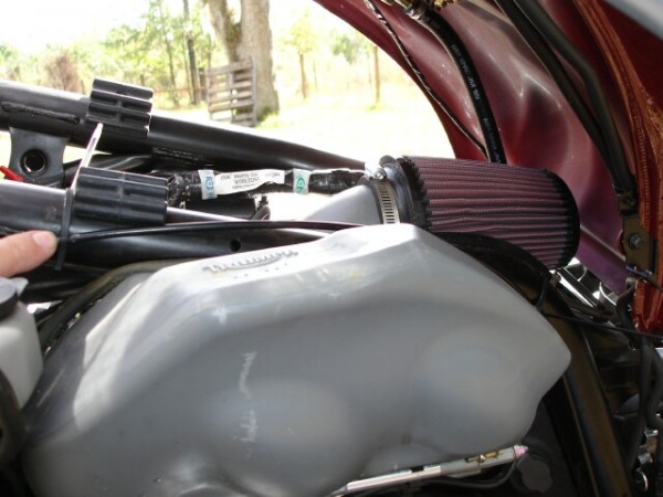

Pour conserver justement une certaine longueur de tube pour l'admission
il y a aussi montage d'un seul KN sous le réservoir tel le montre la
photo suivante . Comme je ne peux pas aller voir sous mon réservoir ,
je me pose des questions sur la place dispo mais la photo est là !

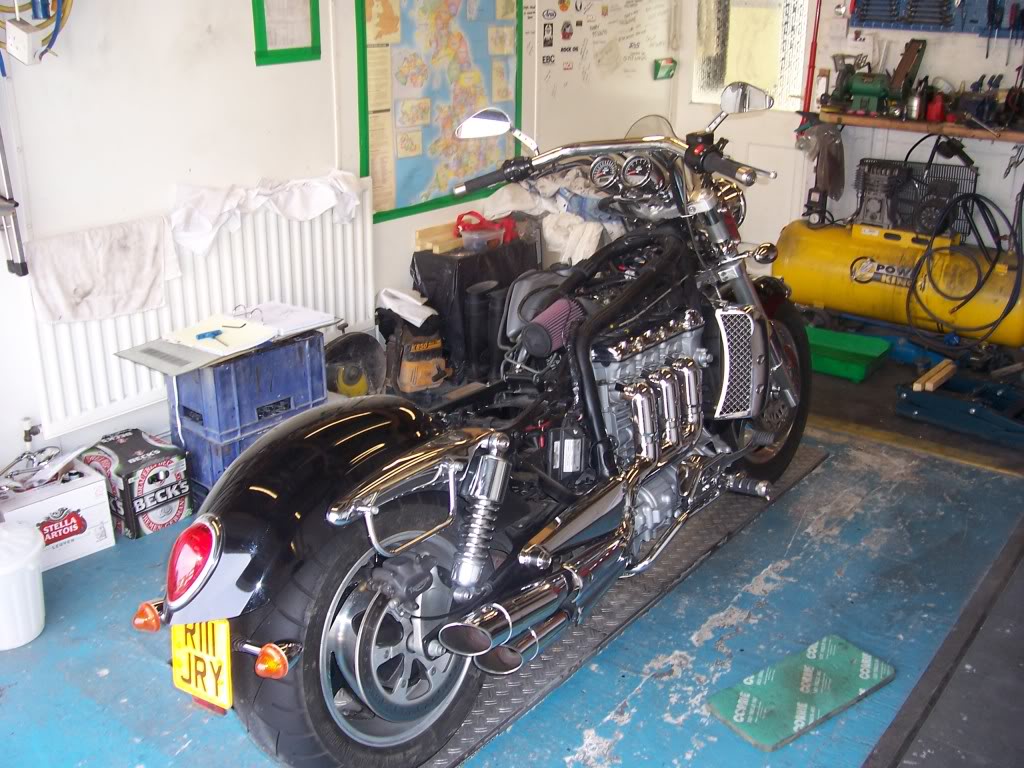

  Posté : 13-03-2011 18:25
Sous un autre angle...

  Posté : 04-10-2011 21:38
Alors personne n a essaye de mettre un seul k&n sous le reservoir?
Chose sure, ainsi on gagne de la place pour ranger des trucs sous la selle
  Posté : 04-10-2011 21:48
Sur les sites ricains certains se sont plaints de ce montage
il semblerait que par temps chaud il y a des problèmes car le filtre
est si près du moteur qu'il avale de l'air bouillant .

  Posté : 04-10-2011 21:53
>T'as exactement la même place en mettant 3 filtres sous le BearClow et ça marche d'enfer.
  Posté : 04-10-2011 21:55
Tu les a mis les 3 k & n,?
4296
  Posté : 04-10-2011 21:57
Affirm, attention carto sur mesure à faire + pots, sinon vois pas l'interet à part la boite à outils sous la selle
  Posté : 04-10-2011 22:01
http://www.pure-triumph.com/products/1383?utm_source=TheFindFeed&utm_medium=Feed&utm_campaign=TheFindFeed
  Posté : 04-10-2011 22:03
Je rejoint Olive quand à changer de système de filtre autant mettre
3 K&N sous la patte d'ours (bear claw) car ce montage est bien plus
répandu , tu trouveras donc plus facilement des cartos !
Le montage indiqué ci-dessus par Mr Sbeud est quand même peu esthétique ( je sais l'esthétique est très personnelle !) alors
qu'il est possible de ne pas découper la patte d'ours si le filtre
le plus à droite est orienté à 45° par rapport aux autres) Il y a
d'ailleurs sur notre site bien-aimé des photos là-dessus .
