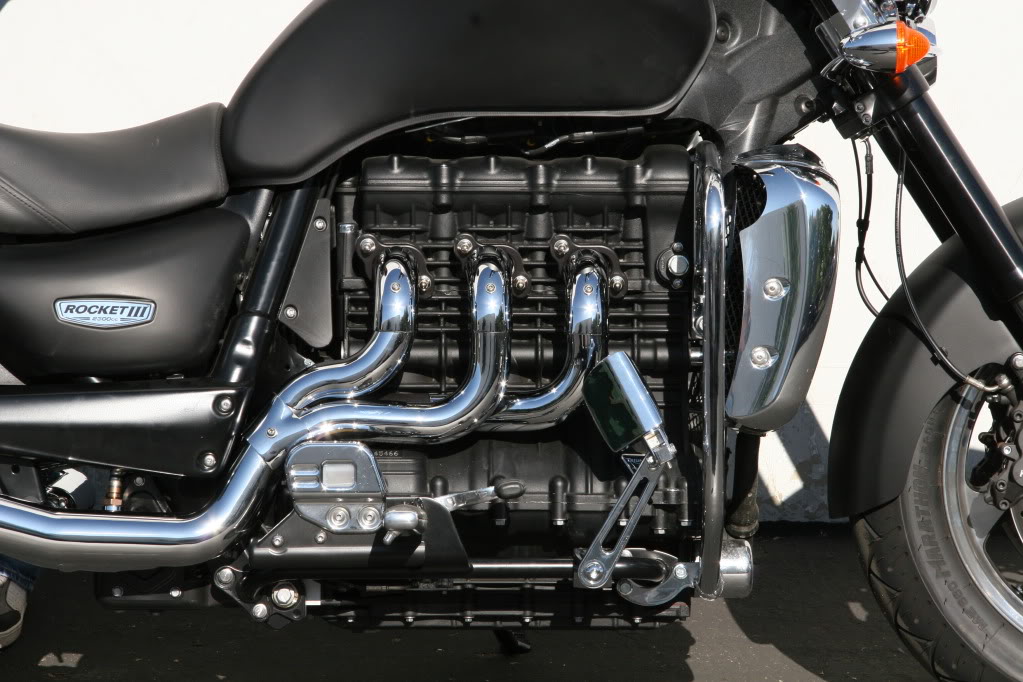

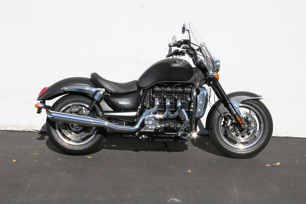

Citation : speedfred
Un peu décevant une fois posé sur la bécane
ouaip un peu déçu aussi
à moins que la photo pertube les proportions, il me semble que la section du tube est un peu juste et surtout le tube le plus en avant descent trop droit au lieu de faire une courbe mais le type semble capable de toutes les configurations ... faut juste lui donner un modèle

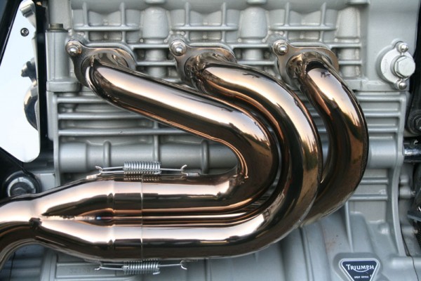

Citation : KildeRouge
La couleur , les soudures apparentes et les ressorts de fixation
Cela fait beaucoup !
ca fait plombier tout ca !

Dommage que l'on ne voit pas les collecteurs par le dessus car
c'est , à mon avis , là où pêche ce système . Le rayon de
courbure me semble très serré juste en sortie du bloc moteur
mais il peut y avoir effet de perspective !
... Le rayon de
sauf erreur le souci semble venir du fait que la base reste les coudes du "vilain-pas-bô-laid-môche" collecteur d'origine, sans doute par économie d'argent, de jus de neurones et l'attention louable de conserver un espace suffisant avec le mollet du pilote mais ça empêche de réaliser des coudes plus harmonieux

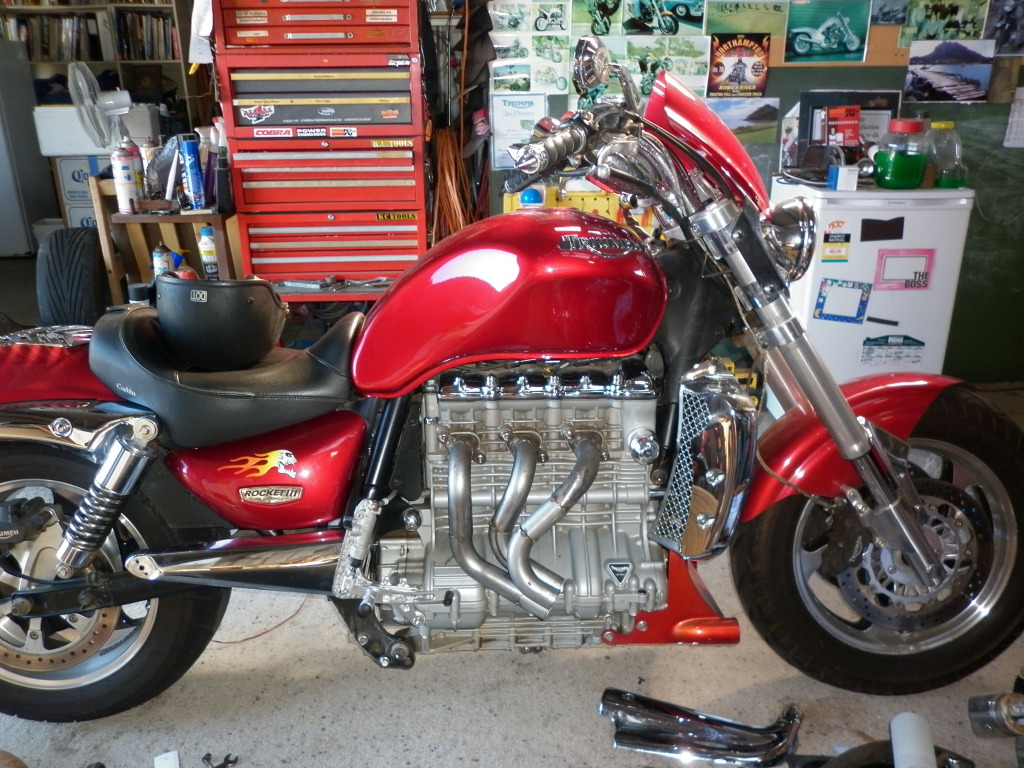

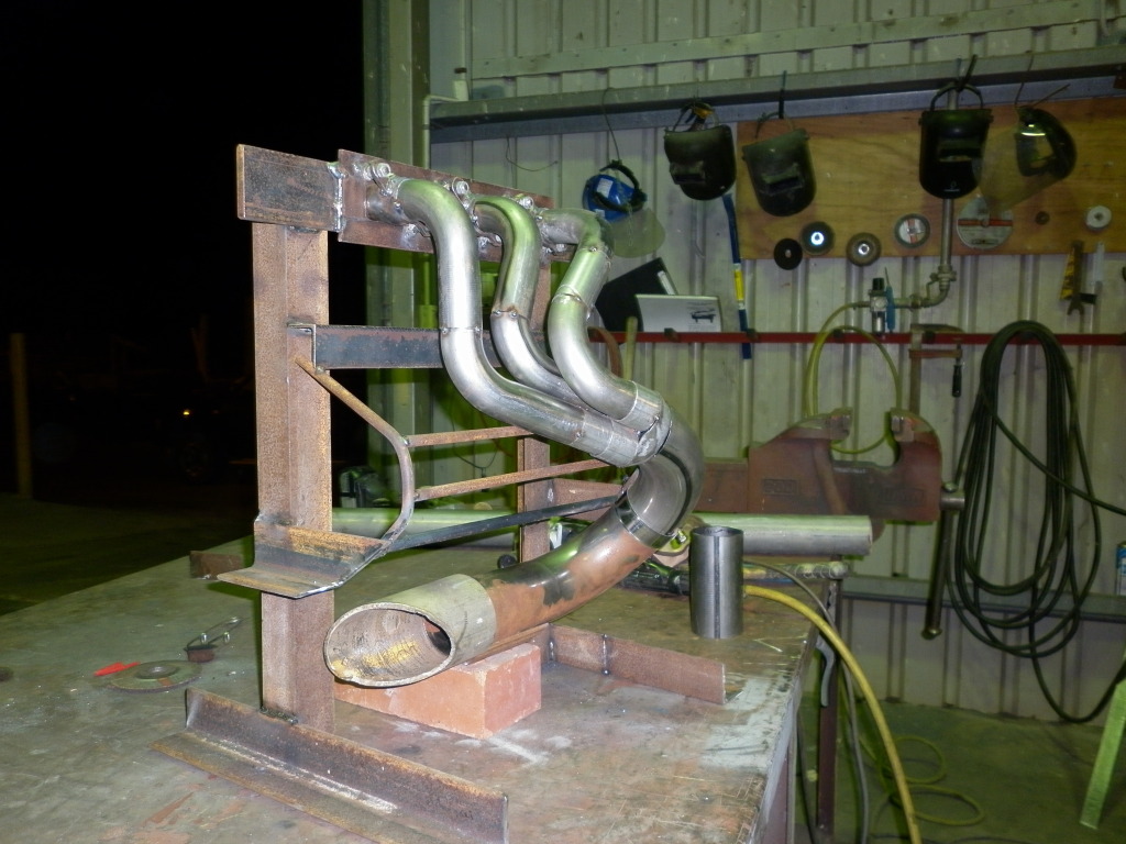

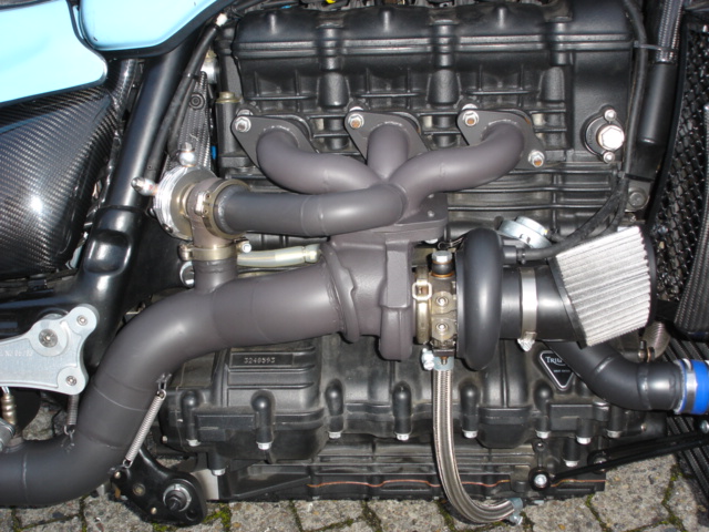

Voici une autre façon de concevoir un collecteur : avec jonction
vers l'avant !
notez sur la première photo , le banc de fabrication qui permet
de simuler la présence du moteur
Sur la seconde un essai de montage sur la bête mais sans le conduit
de réunification et le coude pour rejeter les gaz sur l'arrière
Cela vous permet de vous faire une idée du boulot pour la réalisation
d'un système !
6608
  Posté : 16-04-2011 20:35
Un autre cauchemar de plombier sur une Palatinat !
C'est un turbo installé par http://www.mab-power.de/index.php?id=startseite
