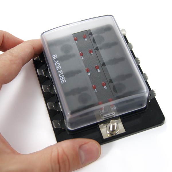

Sur les RIII de 2005, le fusible 4 par exemple protège l'alarme (optionelle), le connecteur ODB, les cligos et les stops. Donc quand le fusible est coupé, la LED va s'éclairer UNIQUEMENT si l'on actionne les freins OU les cligos OU si on branche un outil de diag sur la prise ODB.
Idem pour le fusible 7 qui protège le ventilo. La LED ne va s'éclairer UNIQUEMENT quand le ventilo devrait se mettre en route.
Mais peut être que je me trompe.

je te remercie pour la non-obligation d'en installer. Je ne vais pas te répondre avec un tas de mots compliqués à mon tour, uniquement pour te prouver que personne (à part dans le monde du tunning peut-être) n'utilise de fusible indiquant la fusion à l'aide d'une led (dans le domaine de l'électricité domestique et industrielle, que je connais bien, il y a bien des fusibles à percuteur tout au plus).
chacun son domaine, c'est toute la richesse d'un forum de discussions, lorsqu'elles sont ouvertes (je suis bien à l'écoute pour toute modification à base de soudure, que j'admire souvent, faute de maitriser ce domaine (pour ne pas dire... nul!)
bonne route
  Posté : 03-04-2015 17:15

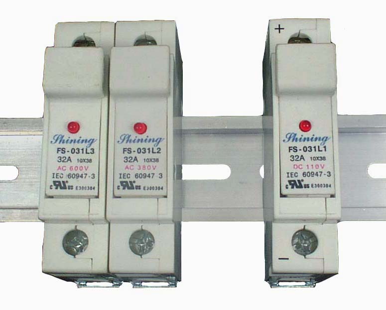

Fusibles à LED....et portes fusibles à LED

(va falloir tirer une sacré rallonge pour ramener la masse sur la moto, utilisée pour faire fonctionner ces voyants sur porte fusibles. que vous ne verrez pas utilisés en France ou les normes électriques sauvent des vies. en effet il ne faut surtout pas se fier à une led allumée ou éteinte pour savoir s'il y a une présence tension, ou non!)
