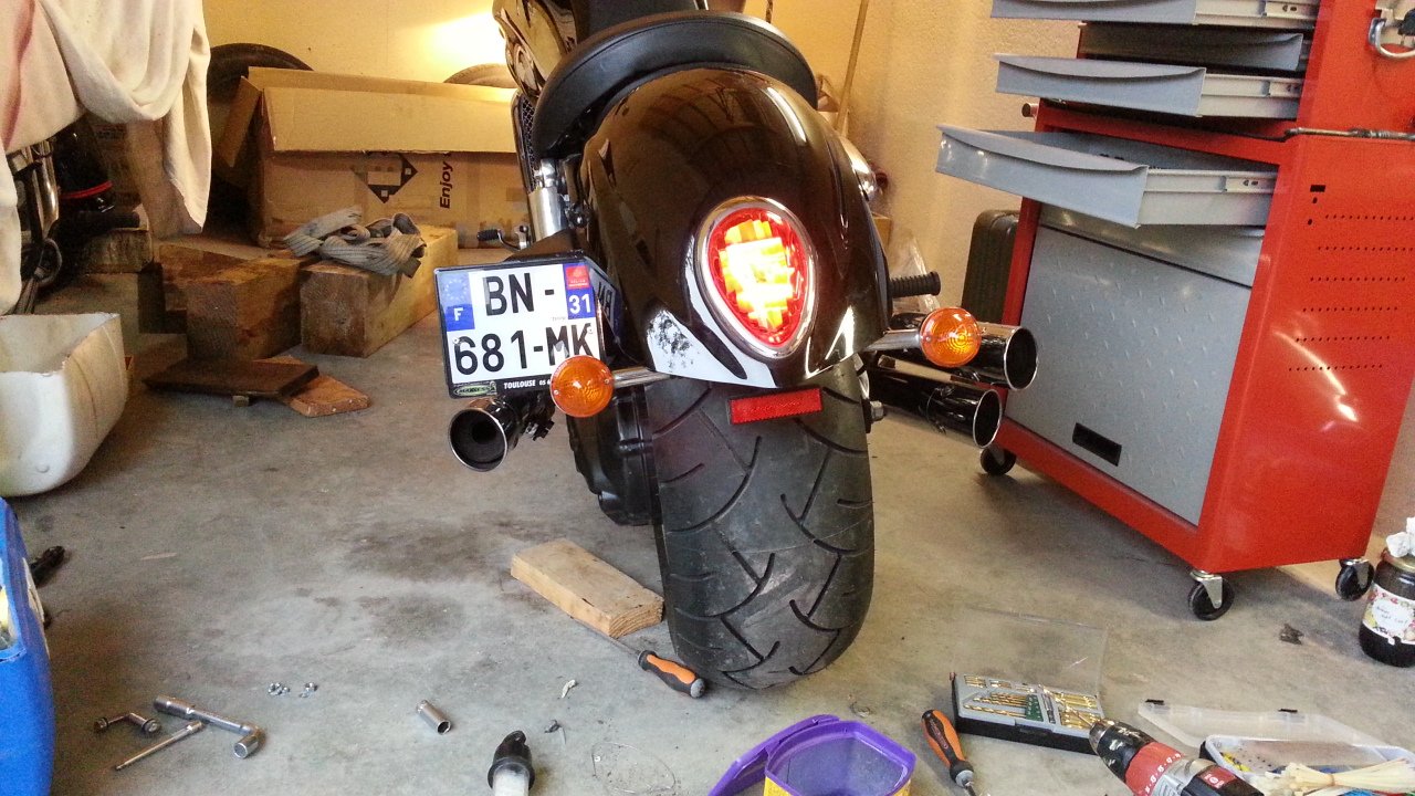

Voila mon montage:

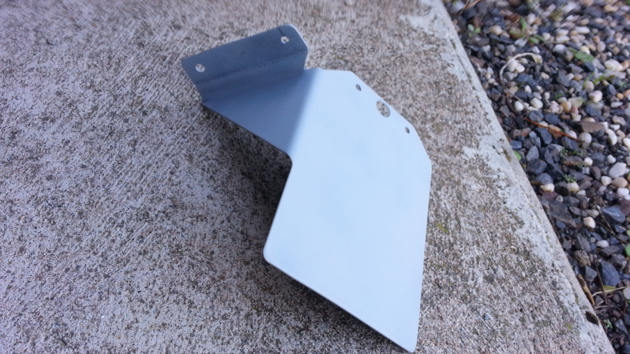

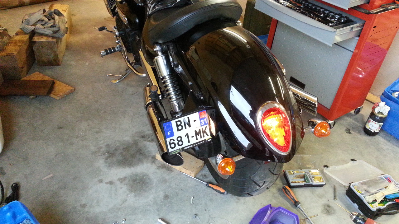

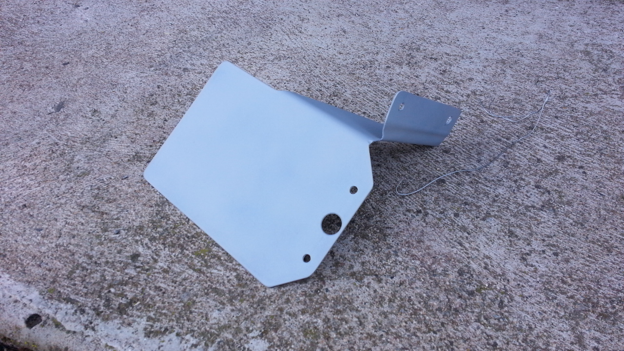

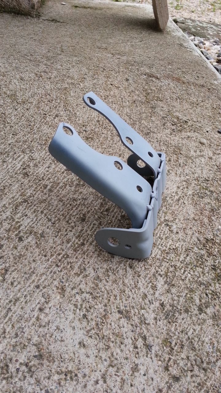

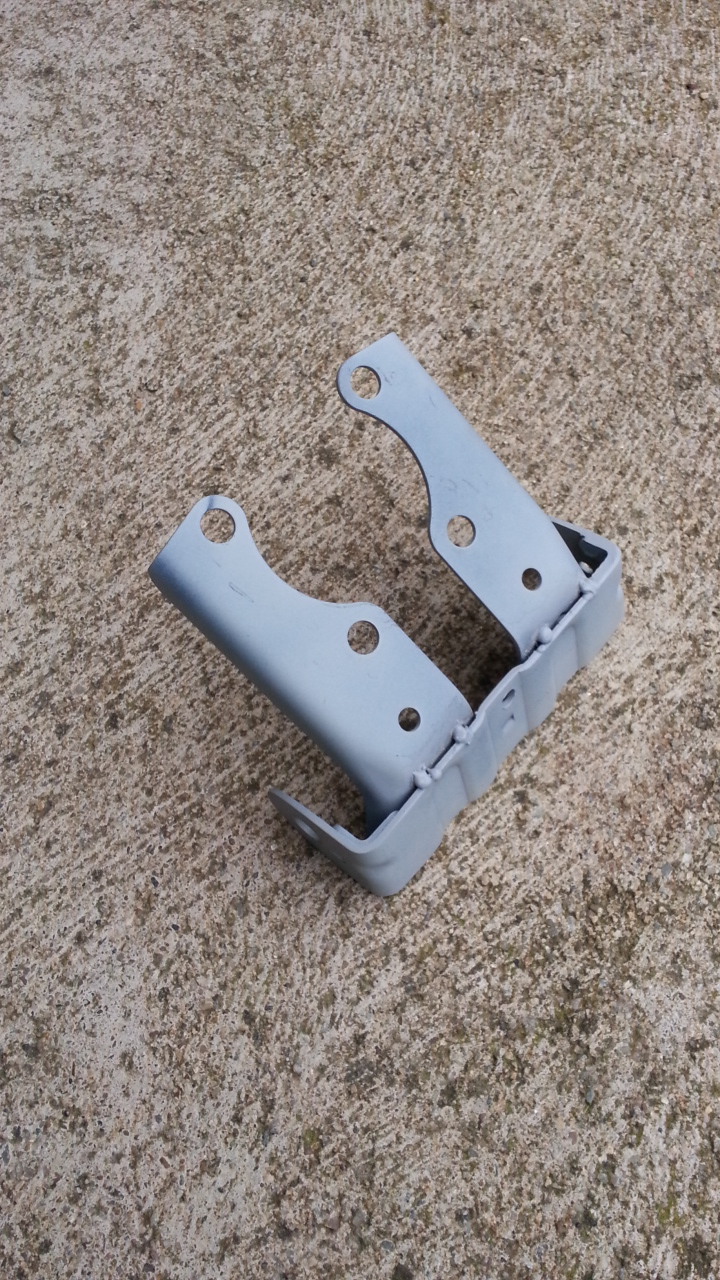

On a fait une platine maison qui prend dans le garde boue, sur la fix arriere du garde boue sous la partie chromée et sur la fix prevue pour le sissy-bar.
Sur la platine, on a laissé la place pour monter l'eclairage de plaque d'origine monté verticalement.
On a ensuite retaillé et resoudé le support de plaque d'origine pour rehausser les clignos et fixer le reflecteur.
Budget: Un peu de tole, de visserie et de peinture en bombe.

Bel ouvrage, très bien vu, un peu gros pour ma part.
T'as plus qu'a déplacer les photos et tout mettre dans tuto, ça peut servir.
