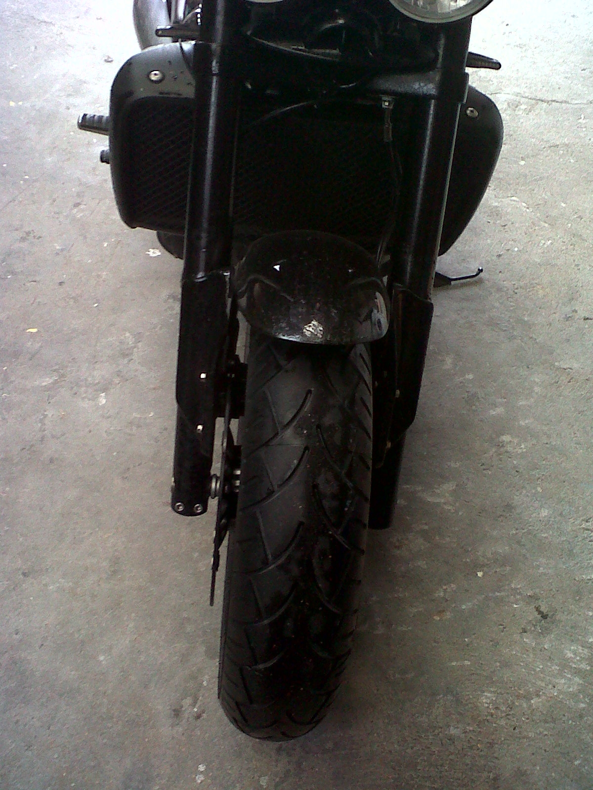

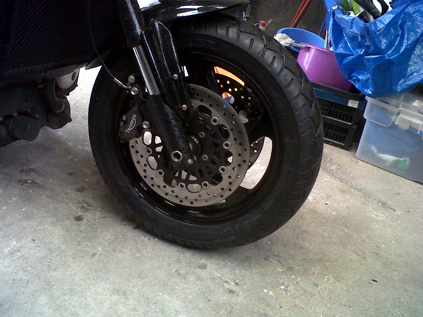

Hey! aucun probleme d'abs. Mon concess avait donc raison.
Une maniabilité bien superieure avec mon guidon et ce nouveau pneu

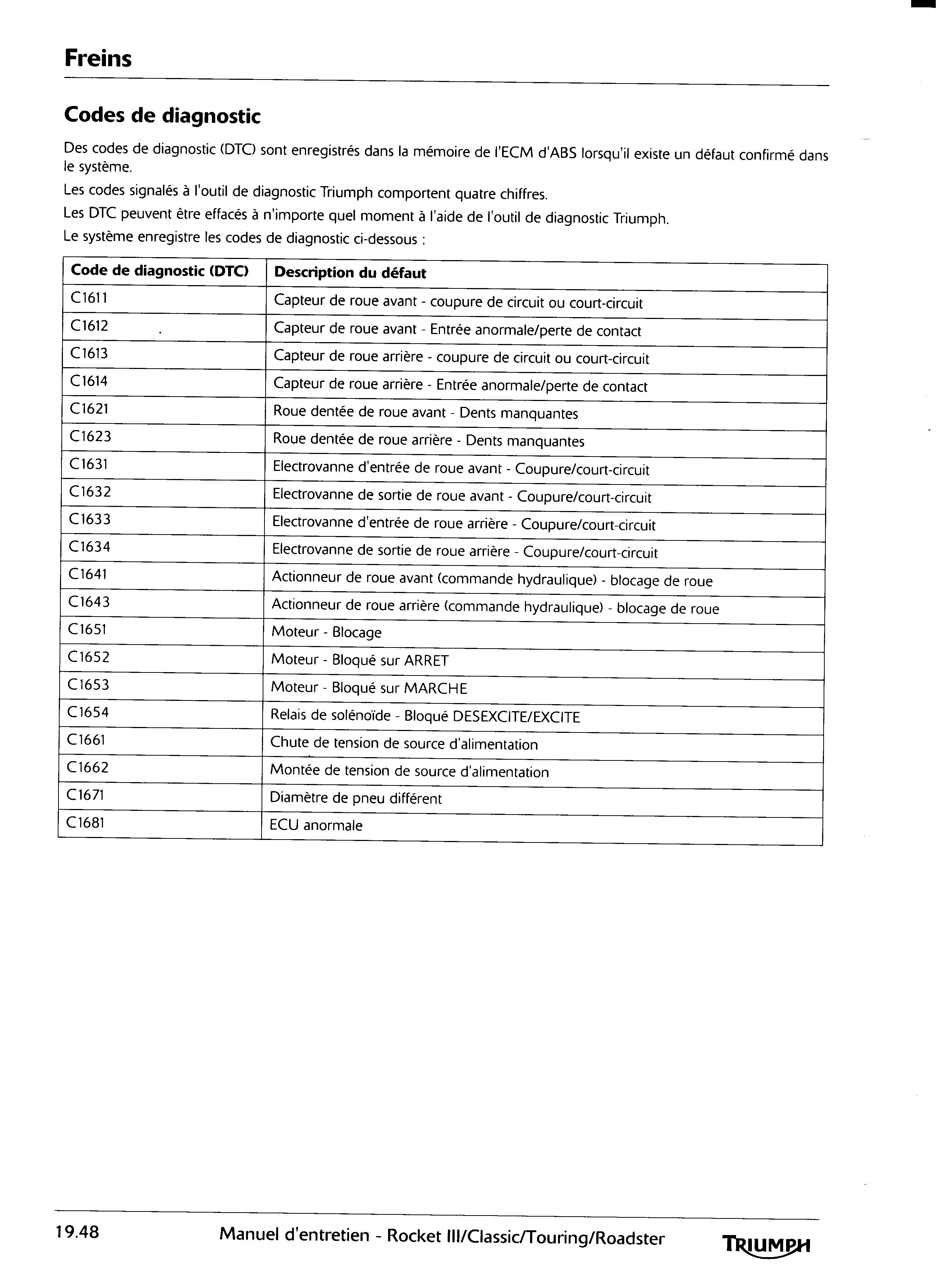

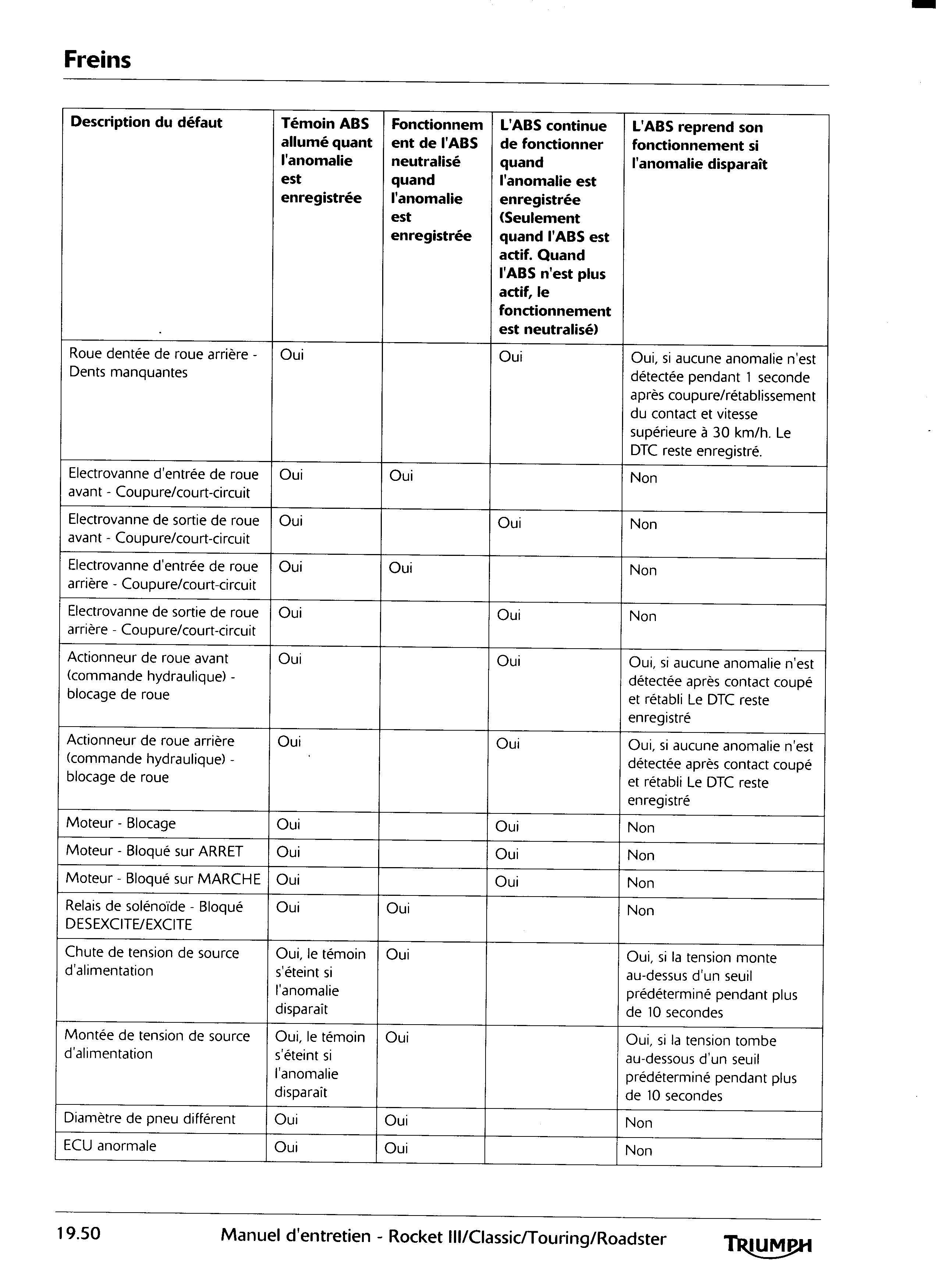

Malheureusement je crois qu' Alain Fontaine n'a pas encore intégré l'ABS dans TuneEcu !
Peut-être y-a-t-il eu un coup de l'outil de diagnostic Tromphe après le montage du pneu ?
Sinon je m'explique mal les 2 pages suivantes du complément au manuel d'atelier !

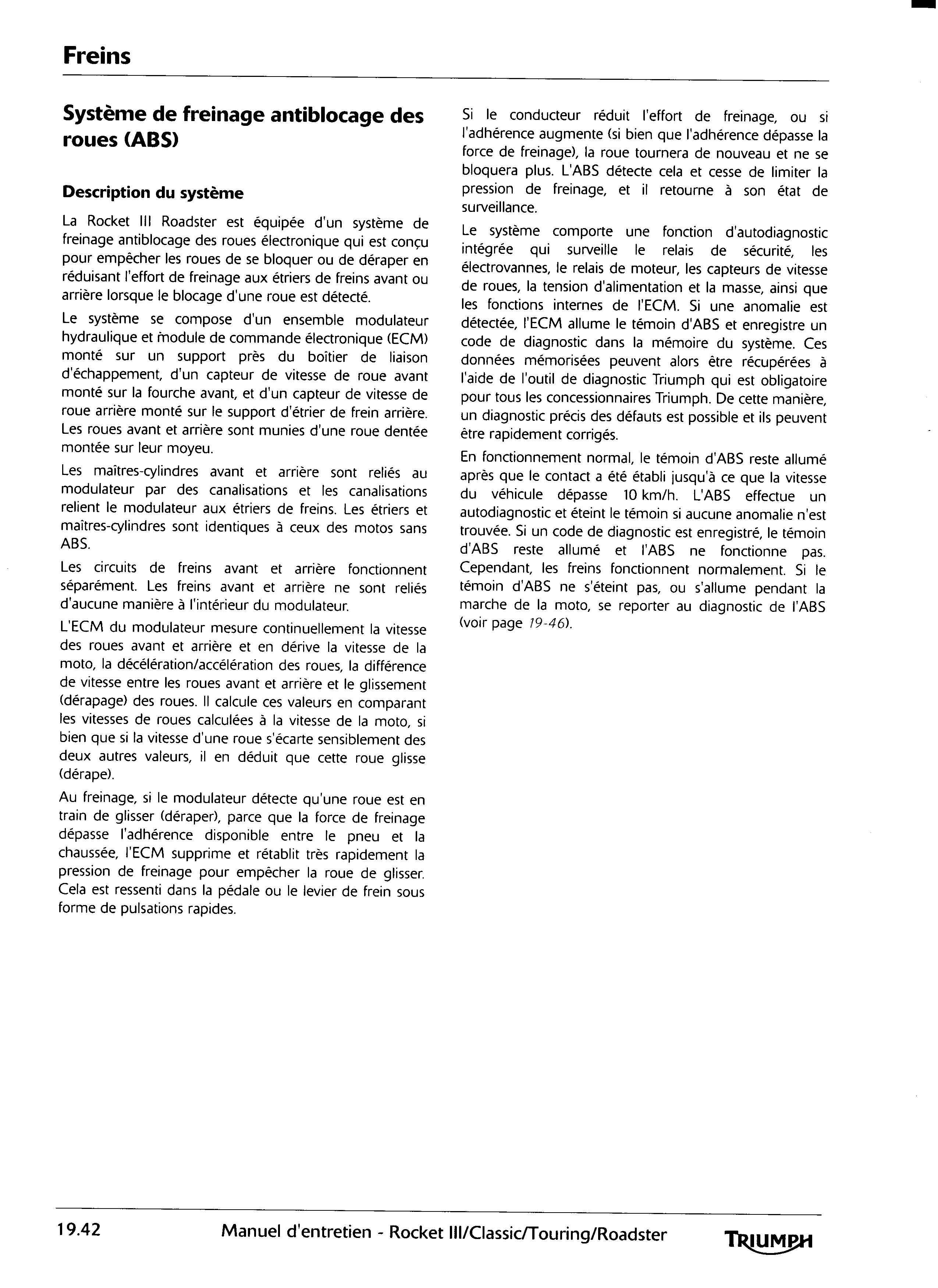

Tant que j'y suis voilà le descriptif de l'ABS de la Roadster

Hé bien justement cf le manuel si aucune erreur n'est détectée le voyant ABS s'éteint et donc aucune erreur ne sera enregistrée dans l'ECU.
