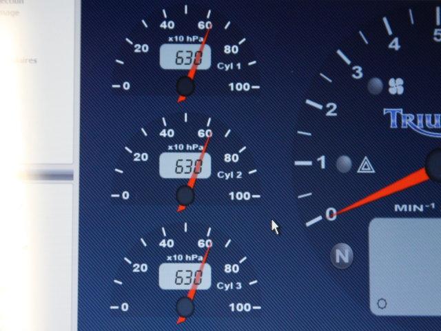

Je viens juste de terminer les manip sur la moto
En premier, j ai enleve les 2 fusibles correspondant au phares et aux feux de position effectivement repertories sur le couvercle a fusibles
J ai mis le contact et vu que je suis en connection auto le voyant sur l ordi est passe du rouge au vert.
Je suis alle su carto et fait une lecture de la carto existante qui equipe les roadsters en France.C est la 20353
J ai teste les differents moteurs pas a pasµ.
Ensuite j ai allume le moteur (ne pas oublier de remettre les fusibles sinon elle ne demarre pas) et d apres moi la synchro n est pas terrible:
620,650 et620 hpa.
Est ce qu il y a moyen de la corriger par le soft ?
A part ça les drivers du CD sont bos puisque j ai réussi a telecharger la carto d origine.

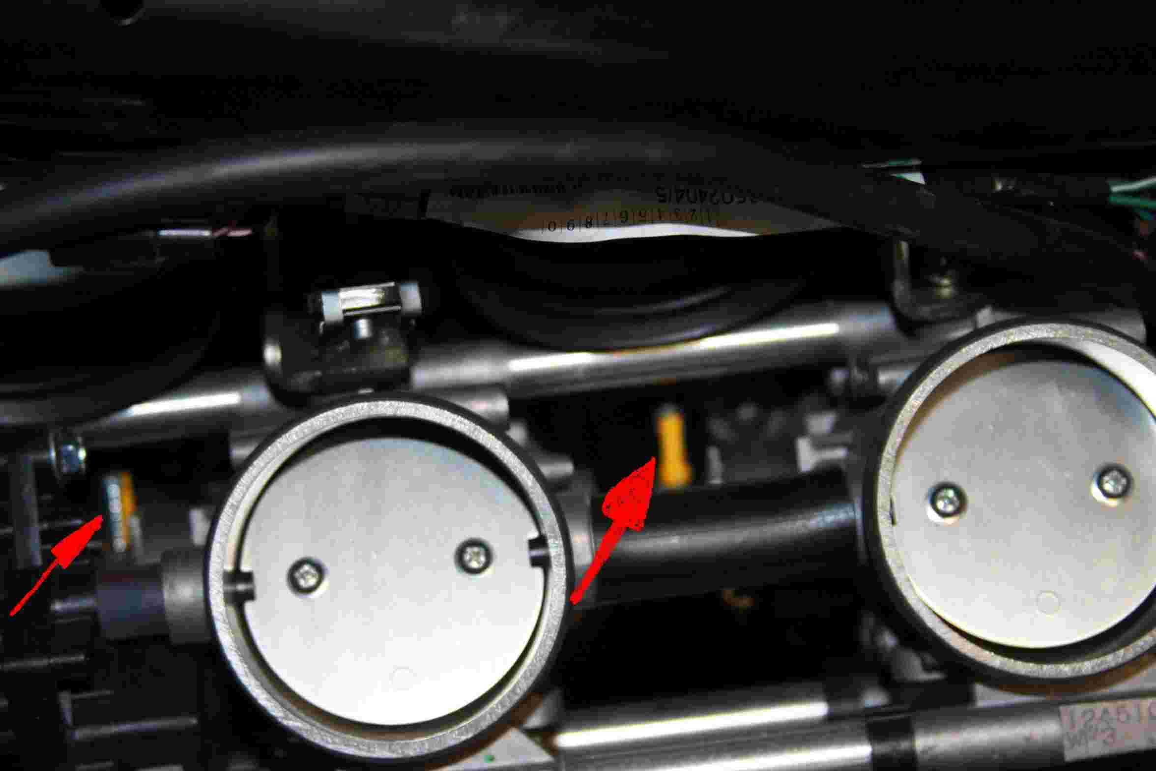

  Posté : 05-02-2011 22:38
N' oublies que le pas de quantification est de 10hPa !
Il va te falloir jouer du tournevis ! Le problème est
qu'il est très difficile de choper les têtes de vis avec
le corps en plastic gris . Je me suis laissé dire que les mécanos
Triumph devaient démonter le corps pour y accéder et donc faire
l'équilibrage avec le corps démonté donc la prise de pression atmo
est à l'air libre et chaque cylindre suce l'air directement donc
ils équilibrent ainsi , ensuite ils remontent le plenum pour s'apercevoir
que du coup c'est déséquilibré et le même cycle peut se répéter
plusieurs fois , inutile de dire que bien souvent 1 cycle et c'est plié !

  Posté : 08-02-2011 20:10
Bonjour
Aujourd hui, ja fait un reglage de la synchro des papillons
J avais une difference de 30 hPa alors que la tolerance est de 10 maximum.
J ai pu peaufiner le reglage pour avoir une difference de depression inferieure a 10 hPa

  Posté : 12-02-2011 11:25
Dis Antoine ,le relevé d'écran sur l'équilibrage a été pris
alors que le plenum ( corps en plastique gris ) a été enlevé
ou non ? Et si oui , as-tu refait une mesure quand tout remonté ?
L'équilibrage a-t-il été modifié ?
