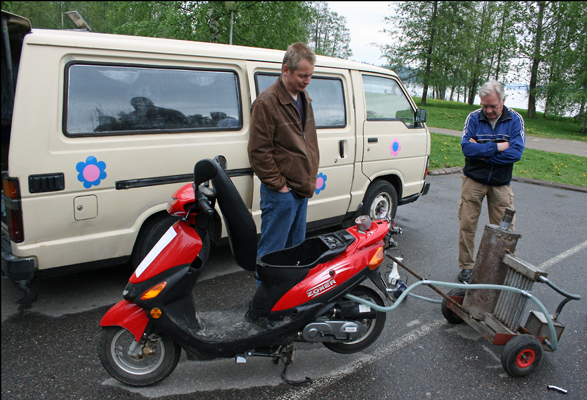

Vous êtes vraiment des petits joueurs...
Il y a encore moins cher que l'E85 !
(bon il faut miniaturiser un peu )
Le GAZOGENE !
  Posté : 06-09-2019 13:45
Voilà le tuto est là http://www.rocket-3.org/viewtopic.php?topic=7452&forum=49
