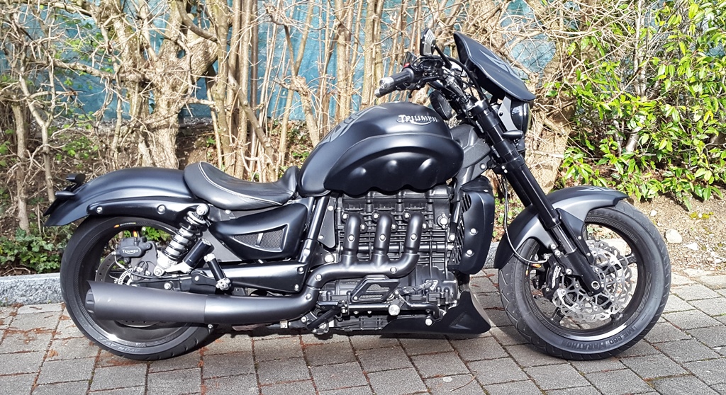

  Posté : 31-03-2015 20:22

  Posté : 31-03-2015 21:44
Superbe
Vraiment le loock qui me plait
J aimerais ton avis sur la selle au niveau du confort car j envisage de changer la mienne.

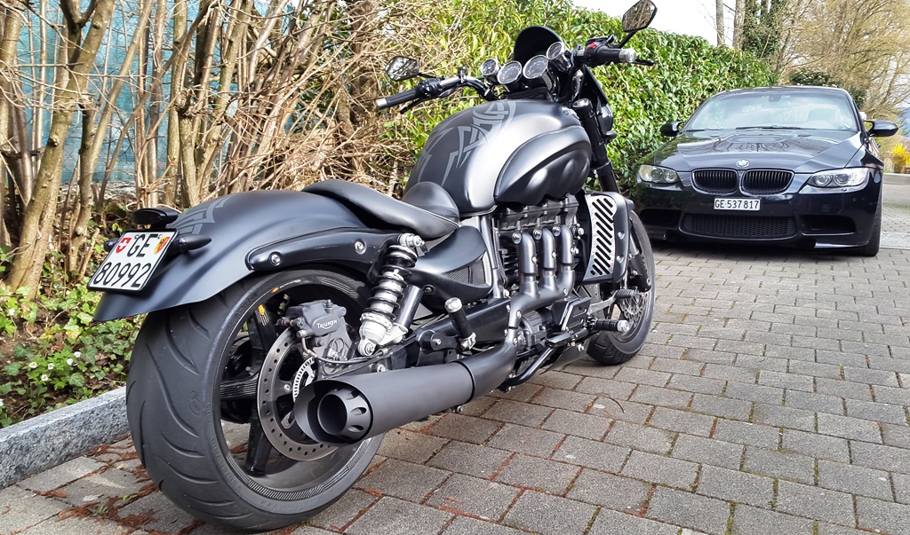

L arriere aussi tres bien réussi (tres peu d espace entre le pneu et le garde boue)
  Posté : 31-03-2015 21:49
La selle. Moi.qui l ai faite. Tu achetes une selle de tbird. Tu la desosses. Tu recuperes le tissu et la mousse .idem avec une selle d origine
Tu retouches a la scie et la lime la base en plastique d origine. Et tu remontes les éléments tbird dessus
Pour la hauteur arrière. Des amortisseurs ohlins adaptés
