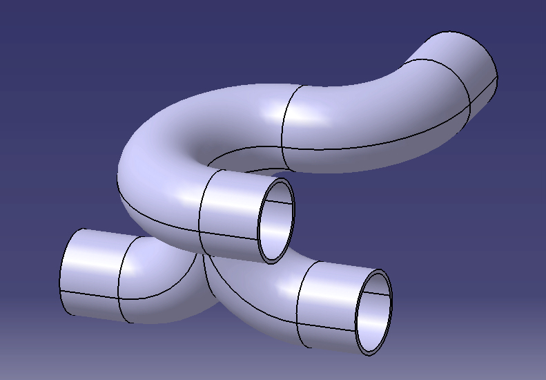

Dis Fox , si tu mets un by-pass , je te rachètes ton ancien catalyseur . cela me
permettrait d'étudier la fabrication d'un by-pass pour standards & classics .
la gamme des coudes inox n'est pas très variée et sans les cotes exactes il est
difficile de concevoir un modèle le plus simple possible ne faisant appel qu'à
la découpe de coudes tout faits et de soudure .
  Posté : 23-04-2012 13:23
Au prix de la ferraille, tu pourrais..
Mais comme tout ce qui passe entre mes mains se transforme en or, va falloir faire un prêt
  Posté : 23-04-2012 13:26
Aller, va.. dans ma grande bonté je t'en fais cadeau contre un mode opératoire pour installer tout cela...
Mais pas un modop classique, un modop spécial fox...
  Posté : 23-04-2012 14:03
Je te l'achète au prix de la ferraille , je te rembourse les frais de port !
Ou plutôt tu amènes ton bypass à la Printaniale et je te guide pour le montage
Cela me permettrait de paramétrer les dimensions du modèle comme celui ci-dessous.

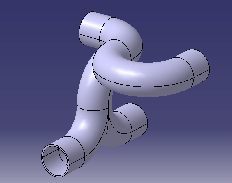

Autre vue . Il peut y avoir des bouts droits entre les coudes pour adapter
les positions de l'entrée (coin haut droit) et des 3 sorties
Message édité par : KildeRouge / 23-04-2012 14:10
