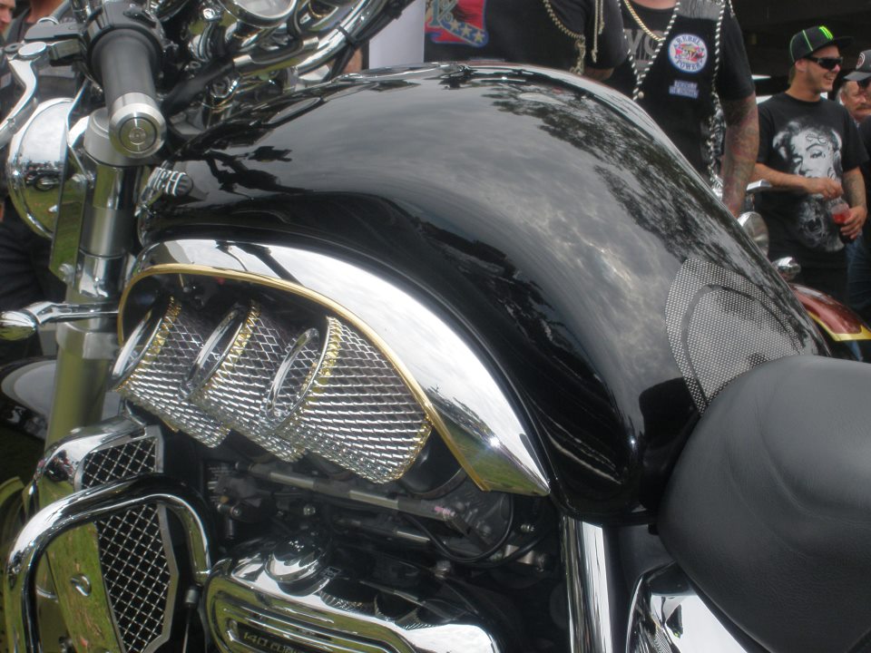

  Posté : 08-01-2012 16:20
Photo téléchargée sur FB Riders association of Triumph.
Je trouve cela très bien fait!
  Posté : 08-01-2012 19:15
Vue 3/4 Arr , effectivement rien à dire mais je crois que vue 3/4 Av
ce ne serait pas la même chanson .
