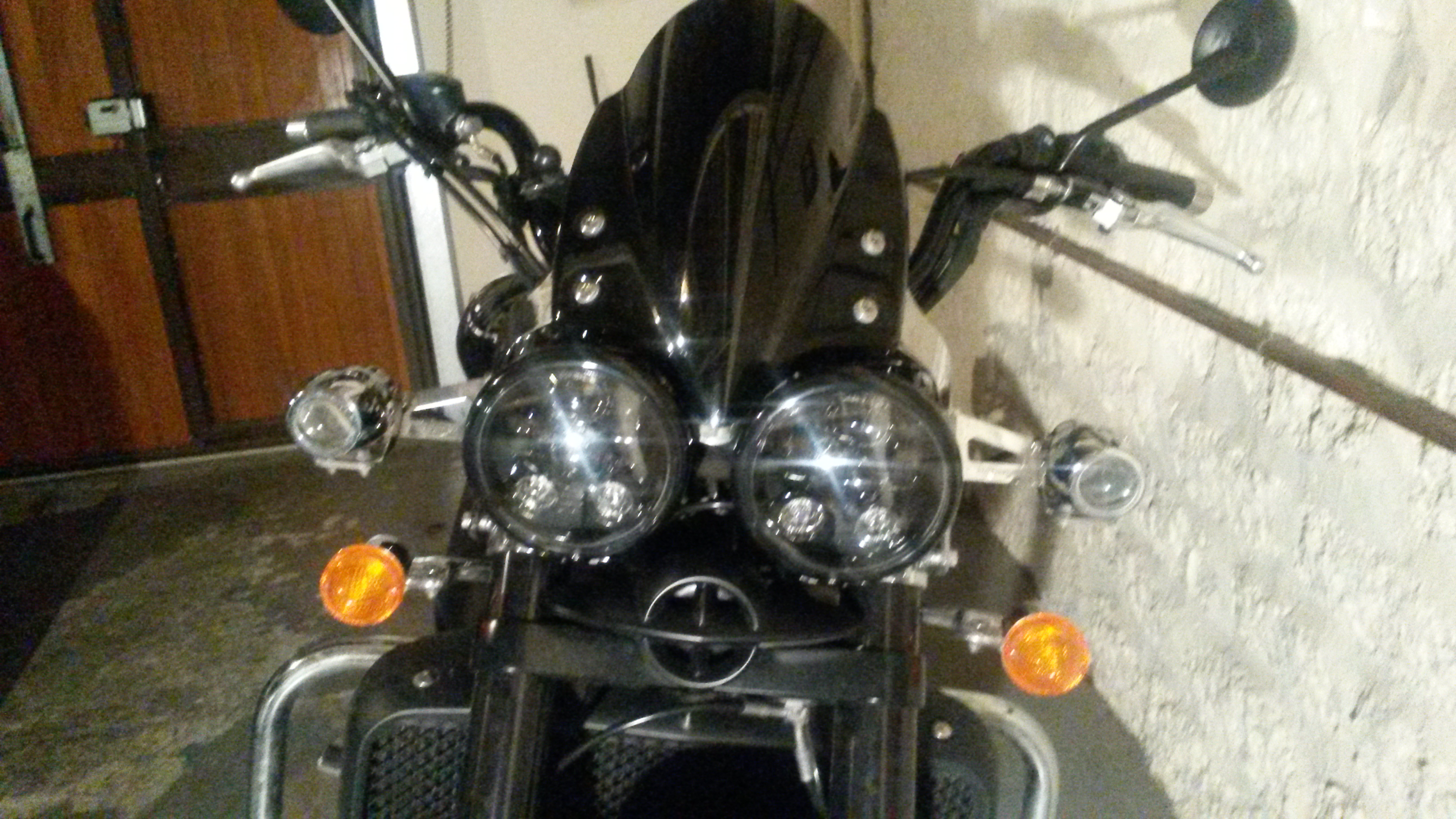

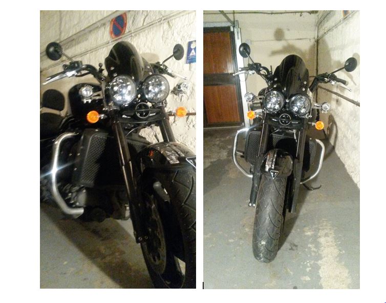

Et hop, réception des phares LED et installation sans problème en 20 mn.
Y'a plus qu'à tester ce WE en situation réelle.
Pour les puristes :
je n'ai pas conservé le cerclage intérieur d'origine permettant l'auto-blocage en rotation du phare Halogène.
- ce n'est plus utile sur le phare LED qui n'est pas pourvu des fentes adéquates adaptées à ce cerclage.
le tout est de bien serrer le cerclage extérieur en vérifiant l'horizontalité des 2 yeux.
Et en plus ca permet de gagner un peu de place.
J'ai laissé également le support de veilleuse sans l'ampoule bien sûr.
Donc tout est bien en place et étanche comme sorti d'usine.
Plus de respect de la réglementation en ce qui concerne le feu de position, mais étant donné qu'il y a 2 phares, une panne est permise; c'est le principal au final.
Suite à venir; Sissy-Bar passé à l'Epoxy couleur Noir mat et rétro "goutte d'eau".
GO YOUR OWN WAY !
