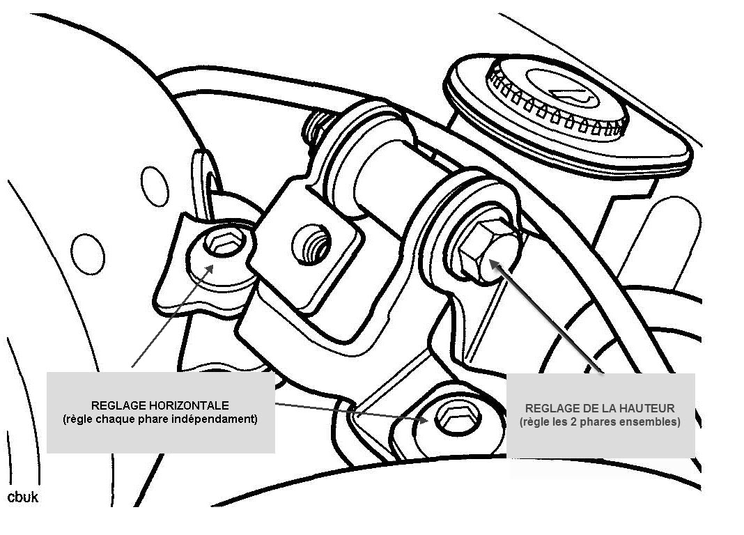

Et puis question subsidiaire, vous faites comment pour régler la hauteur d'éclairage?
  Posté : 10-01-2017 14:56
Salut Jean-Pierre,
Image pour le réglage des phares.
Pour les veilleuses, tu enlève l'ampoule et si ça tient, tu laisse le support dans le cuvelage, sinon dehors avec un isolant.

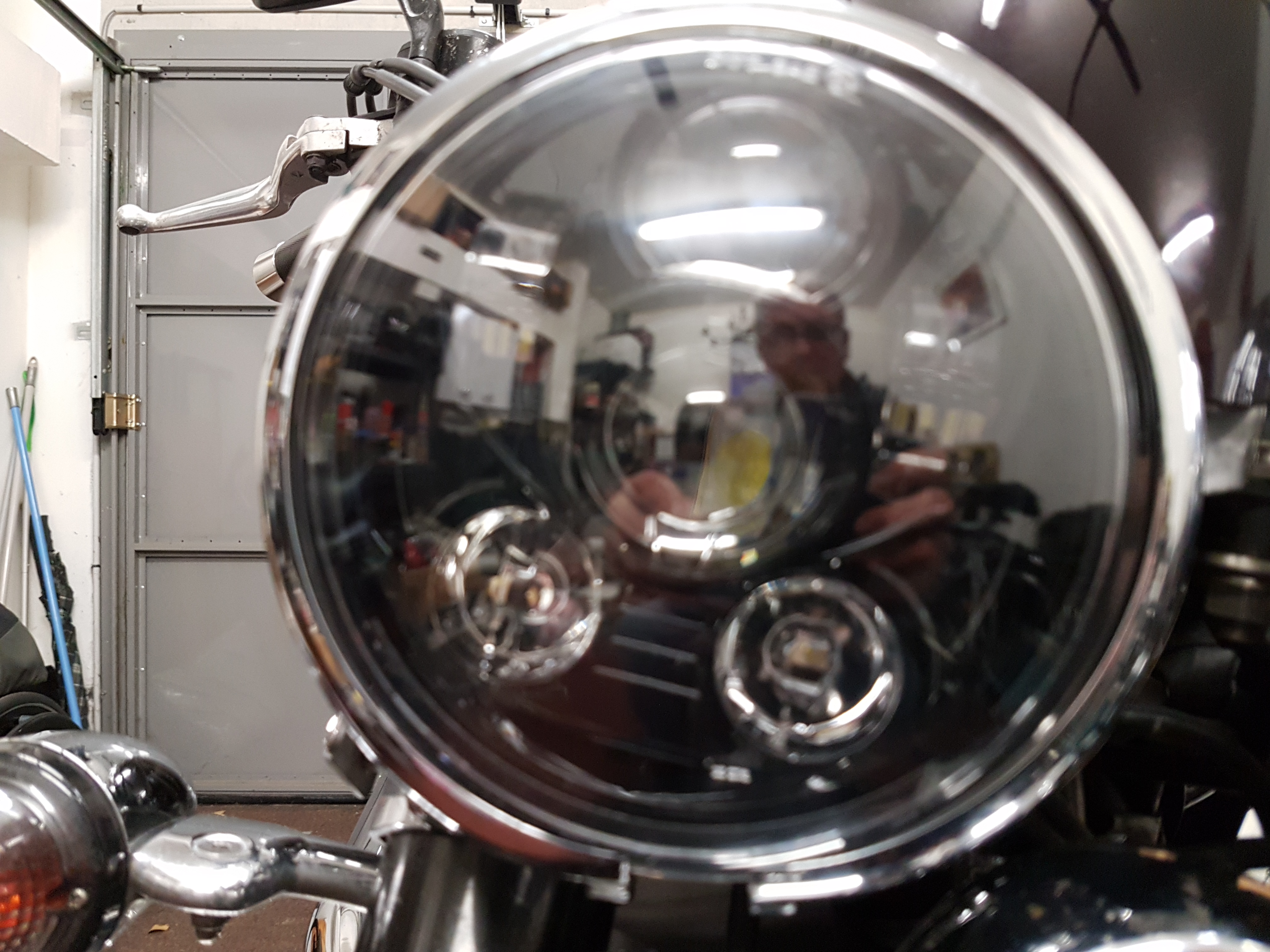

  Posté : 10-01-2017 15:49
Merci Lionel, je me coucherai moins con ce soir !
Je galère pour remonter ça tout seul, est ce que tu as conservé le cerclage interne ? Si je l'enlève, ça peut éventuellement passer et sans le phare se promène. C'est le cerclage extérieur qui tient tout le bordel ?
Je crois que je vais encore devoir utiliser mon joker et appeler un ami...
En tous cas ça claque bien blanc, y a pas photo !
