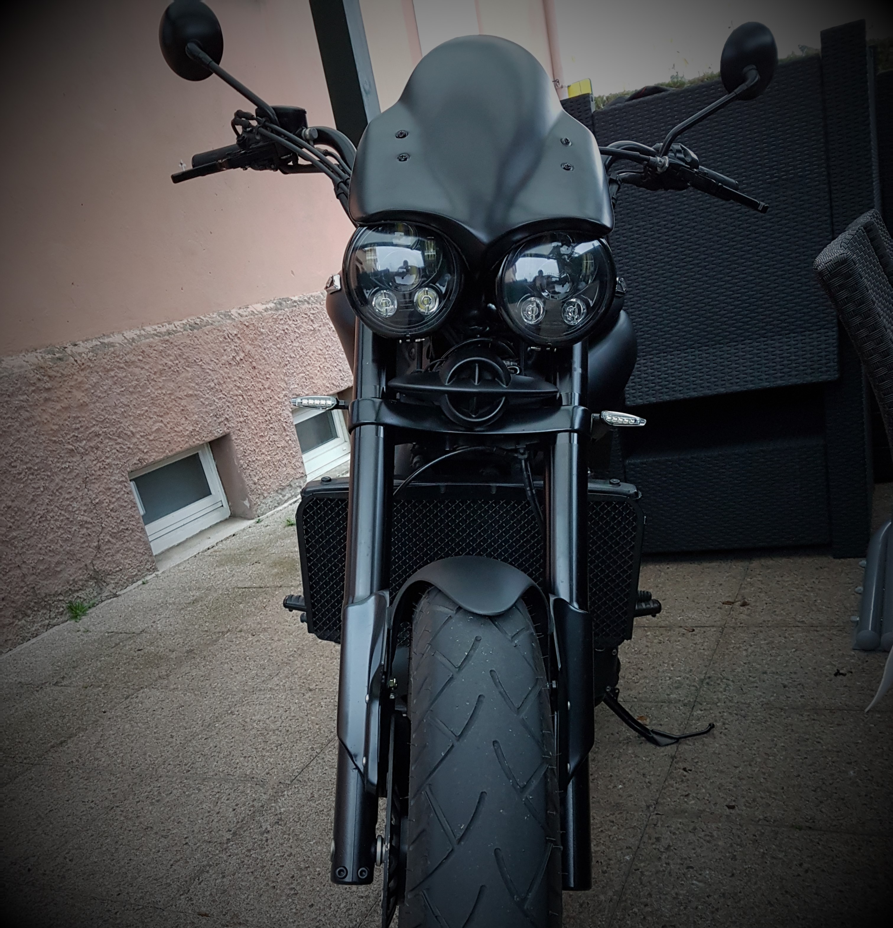

  Posté : 11-12-2016 21:27
Salut
moi j'ai ceux là et ca éclaire nickel

  Posté : 12-12-2016 00:00
Gianni,
vu la profondeur du phare, tu as réussi à les mettre dans les coques d'origine??
Ou bien as tu limé les ailettes du phare pour que cela rentre?

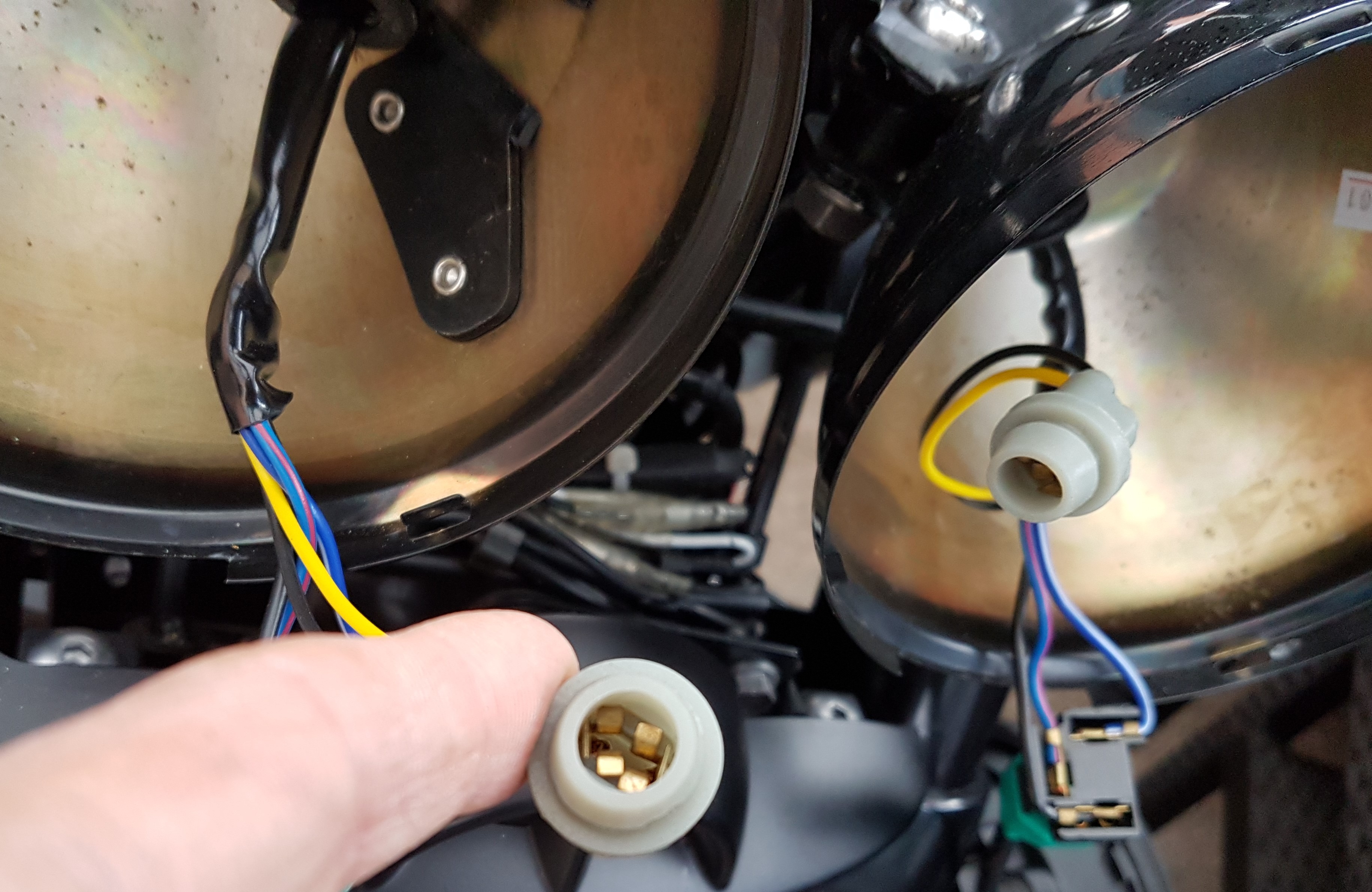

  Posté : 12-12-2016 00:49
Voilà ce que ca donne
je n'ai rien limé , par contre sortir un peu le cablage du cuvelage pour faire plus de place et surtout sortir les cosses des feux de position qui ne serviront pas et les isolées séparément sinon en mettant en place tes feux tu vas les écrasés et griller les fusibles 5A et tu n'aura plus de feux arrière
