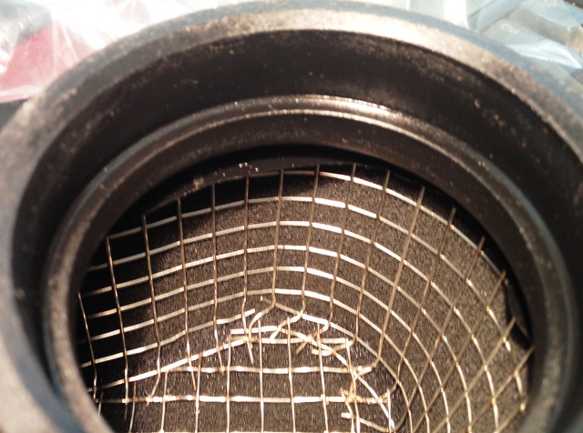

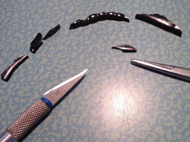

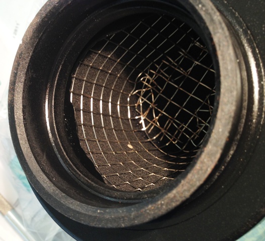

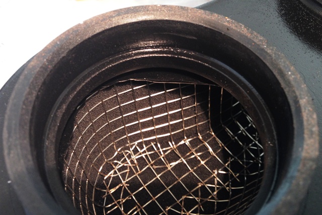

Voilou ! Commandé mercredi dernier et reçu lundi, avec le pont du 15, pas mal
Par contre, petite modif car bavures du caoutchouc dans les entrées d'air...
Installation sans problème et effectivement le bruit d'aspi est sympa !
Ca me rappelle mon R12 Gordini (ben oui, c'est pas beau une R12...) avec ses 2 doubles corps Weber de 45 et les trompettes !

Super Lionel, check de temps en temps que le caoutchouc ne se cisaille pas, c'est arrivé sur celui de Husky.
  Posté : 19-08-2014 10:19
Merci du conseil Olive, il cisaille à quel niveau ?
4296
  Posté : 19-08-2014 12:08
Au niveau des colliers de serrage, à ne surtout pas trop serrer.
