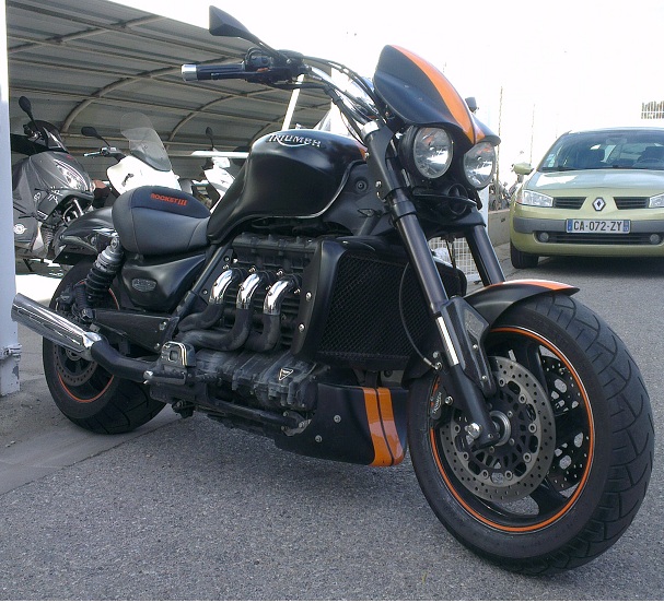

Bon, petit retour d’expérience après la monte de ce nouveau pneu.
Que du bon, la moto plonge beaucoup mieux dans les virages et a beaucoup gagné en maniabilité.
Je n'ai pas encore eu l'occasion de tester sur routes sinueuses mais cela devrait envoyer pas mal.
Après petit retaillage du garde boue avant, ça le fait comme avant

Te confirme que sur route sinueuse ce n'est que du bonheur :)
je ne reviendrai a l'ancienne monte sous aucun pretexte..

Olive tu as monte de combien de centimetres les trous du garde boue avant
  Posté : 02-02-2013 17:04
Ohla au moins 3cm, m'y suis repris à plusieurs reprises, je ne pensais pas le descendre autant.
  Posté : 02-02-2013 19:13
Ok merci, dois encore faire ca!

vous parlez de quels trous ? il y a des modifs à faire en passant en 140 ?
olive, inutile de répondre à mon mp, j'ai trouvé dans ce post la bonne taille qui est 140/75/17 n'est ce pas ?
et dernière question, que vaut le michelin dans ce format et peut on rouler avec un mez à l'arrière et un michelin à l'avant ?
