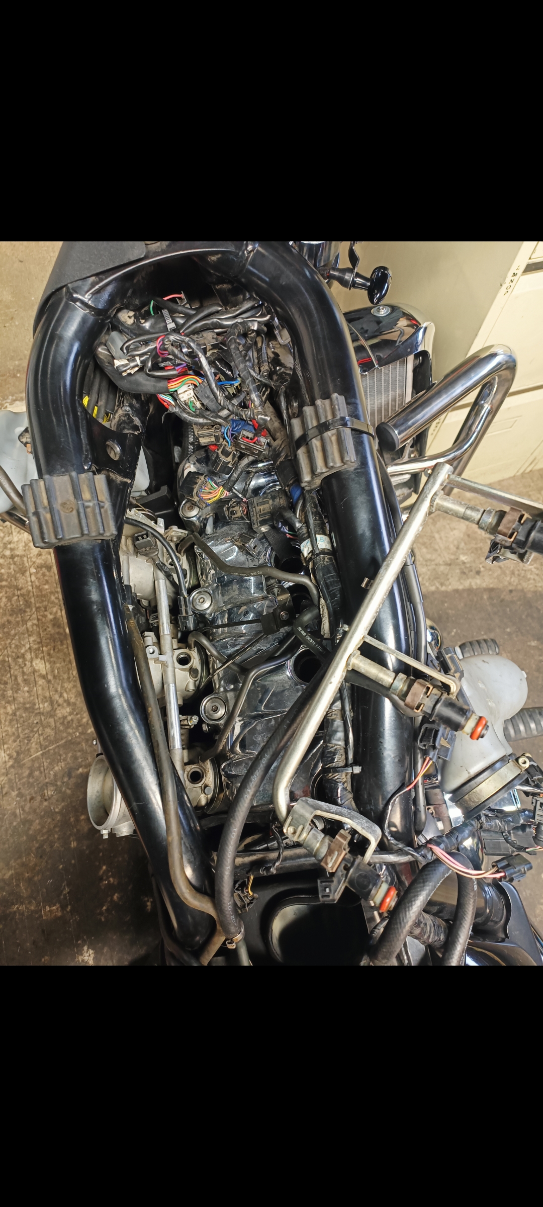

  Posté : 02-02-2024 19:12
Voici celle dessous le t de fourche qui es branché différemment des 2 autre vert positif a gauche
Je ne suis pas la marmotte la plus rentable du garage
  Posté : 02-02-2024 20:18
Oui le vert est à droite.
Qui a refait la boîte et à qui as tu racheté cette bécane stp?

Je t'ai répondu en privé c'est un super type mecano a la retraite membre depuis peu qui a demandé quelque renseignement ici .
Je trouve ça fou que la moto a roulé comme ça c'est vrai quelle vibrait léger au ralenti mais de la y avoir 1 cylindre sans allumage c'est incroyable qu'elle es autant de puissance en inversant les 2 aucun allumage ou une inversion du sens d'allumage ?? Je doute qu'elle était sur 2 cylindre lol en tout cas je vais remettre ça et essayer demain je suis très content si c'est ça !!!
  Posté : 02-02-2024 21:59
Non ce n'empêche pas l'allumage, erreur souvent vu...
En revanche c'est souvent que je trouve des antiparasites HS ou un picot d'une bobine cassé, bouffé par la rouille.
Après te restera le nettoyage des injecteurs aux ultrasons...

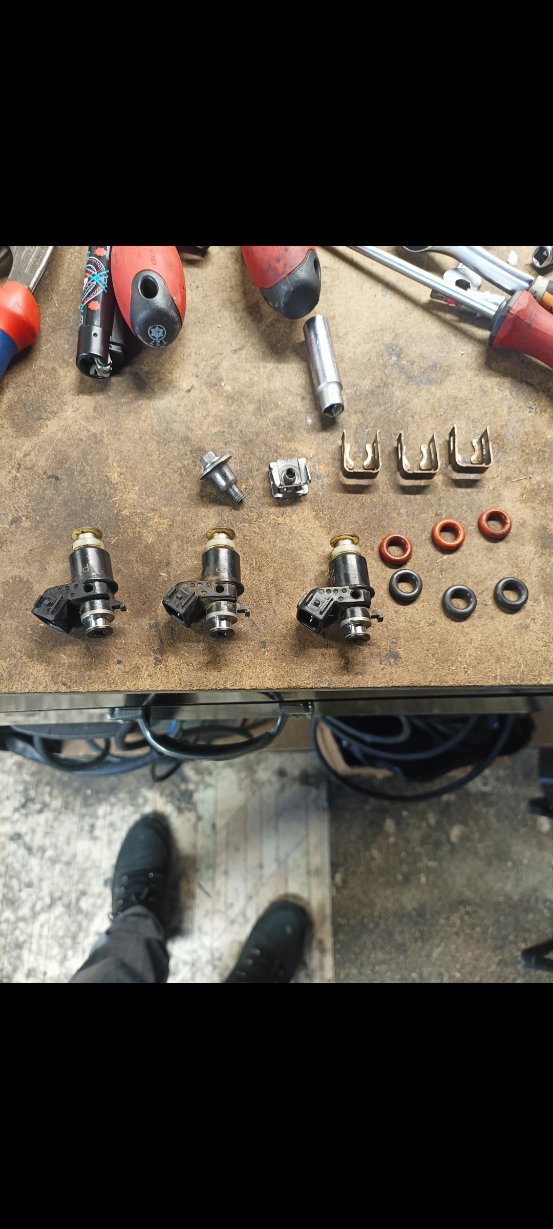

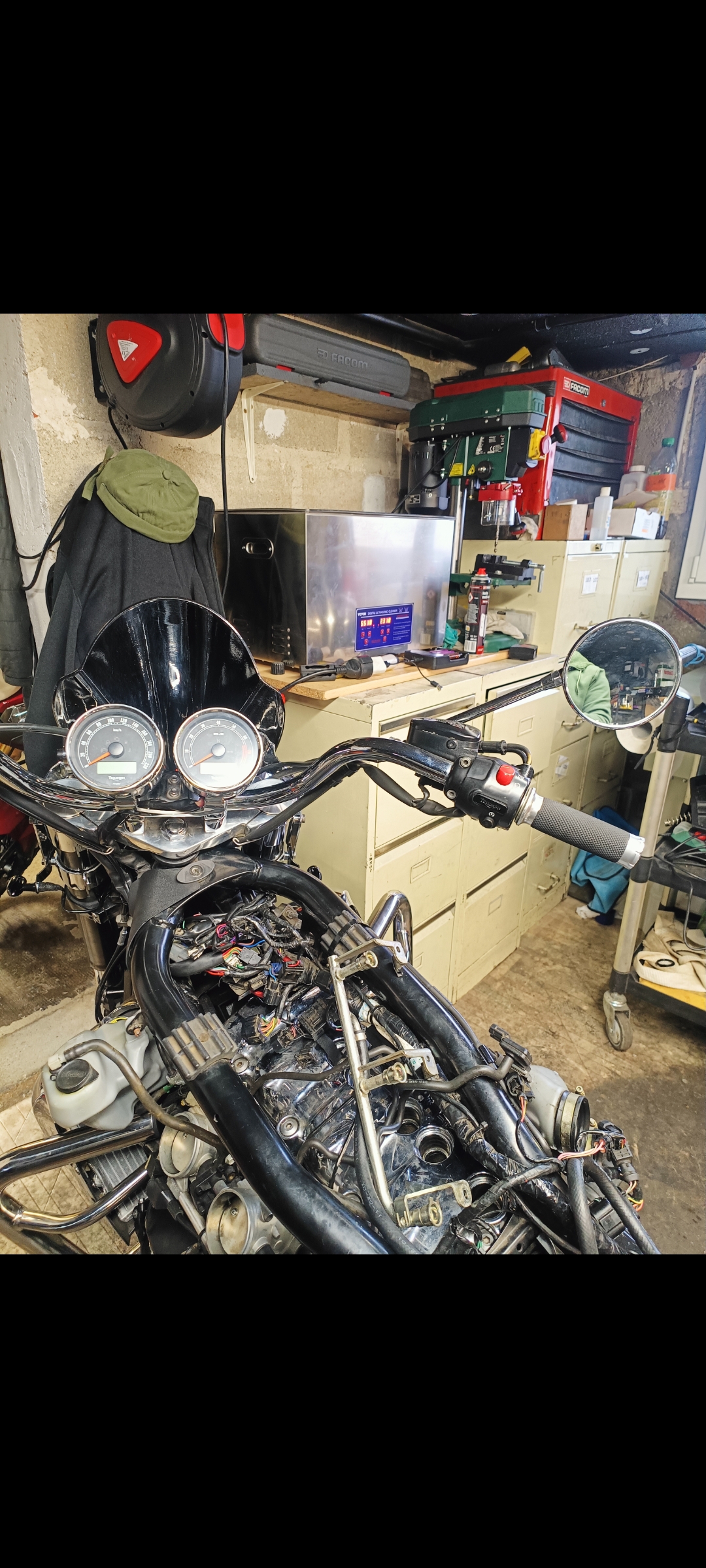

  Posté : 03-02-2024 15:01
On va plonger tout dans le bac 👌

  Posté : 03-02-2024 19:59
Non je fait uniquement le bain c'est sur que ça aurait été plus efficace avec l'appareil mais on fait avec les moyens du bord. Celui du milieu le 2 était très foncé et résidu gras mon produit es neuf j'ai mit 2 fois 20 min a 50 degrés et rinçage à l'eau chaude séchage je remonte tout ça ce soir pour un essai demain 👌 nous verrons bien
je peux les intervertir il ne sont pas codé au calculateur pour chaque cylindre ?
