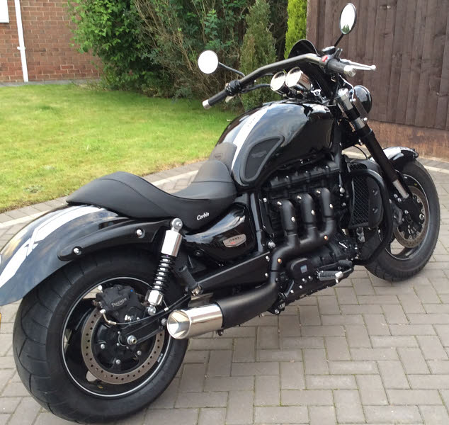

  Posté : 18-11-2017 09:04
Toujours satisfait du mien après 70 MK
Et maintenant ils le font en "Black"
http://www.thunderbike.co.nz/shopn/spi/612989031/tbike_4__RO3
Attention ! il fait 3,81 cm de diamètre

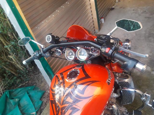

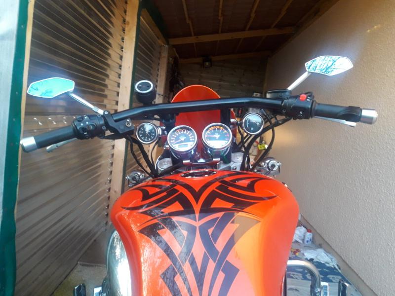

  Posté : 16-02-2018 18:29
Salut a tous
Voilà mon Orange est équipé d'un T-bar. C'est celui d'allan Philip's (sur FB). Il est de très bonne qualité et les finitions sont impeccables. J'ai quand même dû changer les durites avant, il manquait 5 cm mais je suis habitué ma femme me le dit tout le temps
Pour la montre et la jauge pas le choix obligé de percer et taraude. Un peu de frein filet et sa tiens.
Coût l'opération esthétique:
T-bar 250£
Frais de port 55£ depuis l'Angleterre
Durites sur mesure 96€
Temps de montage 6 heures avec mes deux mains gauches
Il vaut mieux être saoul que con ça dure moins longtemps
Message édité par : Buzzbess / 16-02-2018 18:32
  Posté : 17-05-2018 22:25
Je viens de passer commande du même que toi buzzbess.
Avoir pu m'installer au guidon de ta machine et de celle de jeff03 a fini de me convaincre. Je vais baisser les compteurs au max pour que le guidon soit le plus possible près de moi et bas.
Par contre tu as eu besoin de durrites sur mesure ?.. c'est obligé ?
Et aurais tu un modele ou des mesures pour la patte pour déplacer les compteurs ?
  Posté : 18-05-2018 11:59
Si tu veux fortement rapprocher le guidon de tes épaules , cela me parait inévitable de changer les durits de frein d'origine qui sont relativement justes en longueur .
