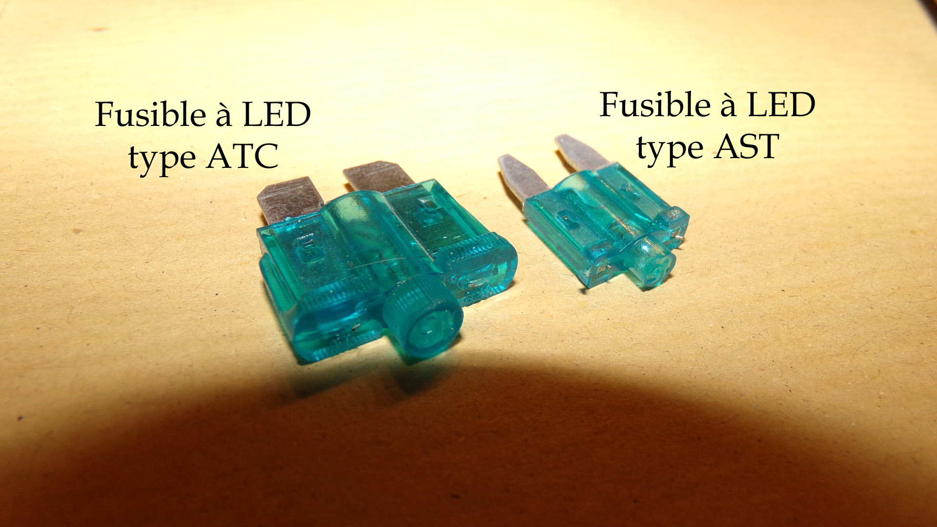

  Posté : 27-02-2015 21:07
Bonne nouvelle ces fusibles à Led se font en 2 types , justement
ceux qui équipent nos chères bestioles !
  Posté : 27-02-2015 21:09

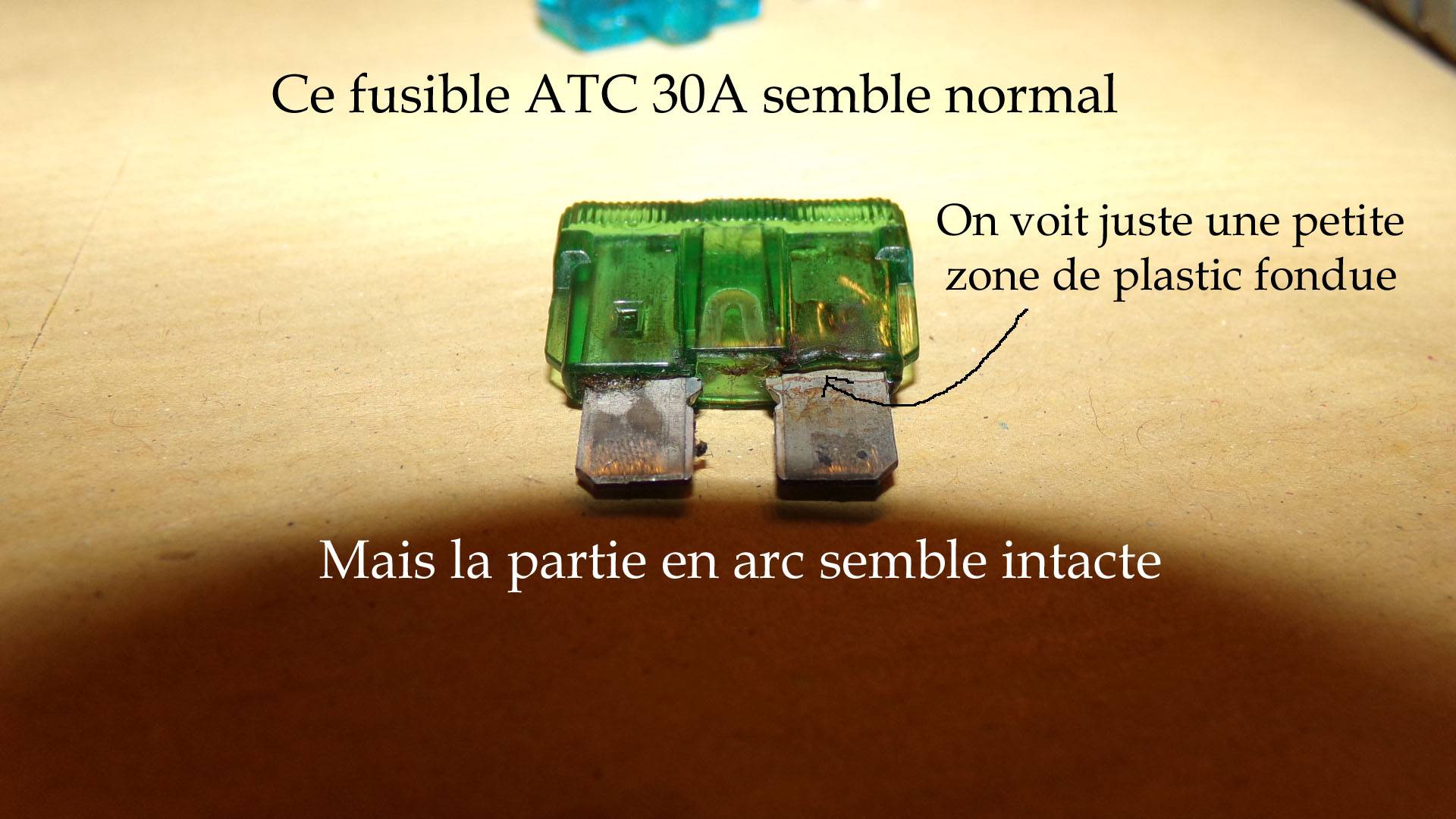

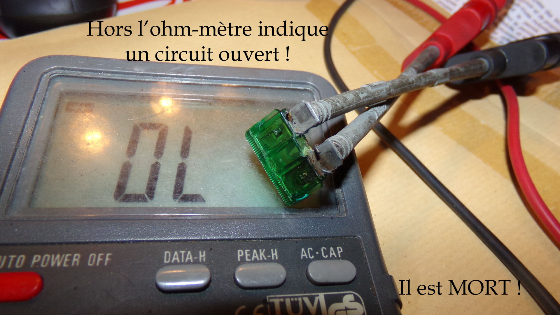

  Posté : 27-02-2015 21:12
Même avec une loupe la partie en arc destinée à fondre semble intacte !
Au premier abord , on le juge donc bon pour le service !
  Posté : 27-02-2015 21:16
Moralité : la vue ne suffit pas toujours pour trier le bon
grain de l'ivraie ! Il vaut mieux vérifier soit à l'ohmmètre
soit avec le testeur de fusible présenté par Lionel !

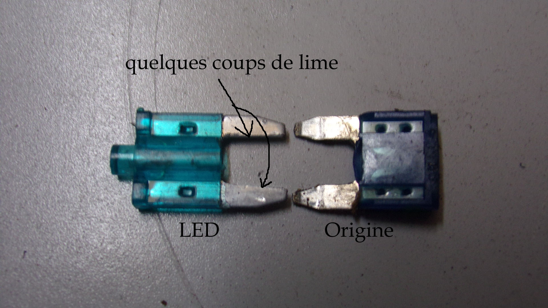

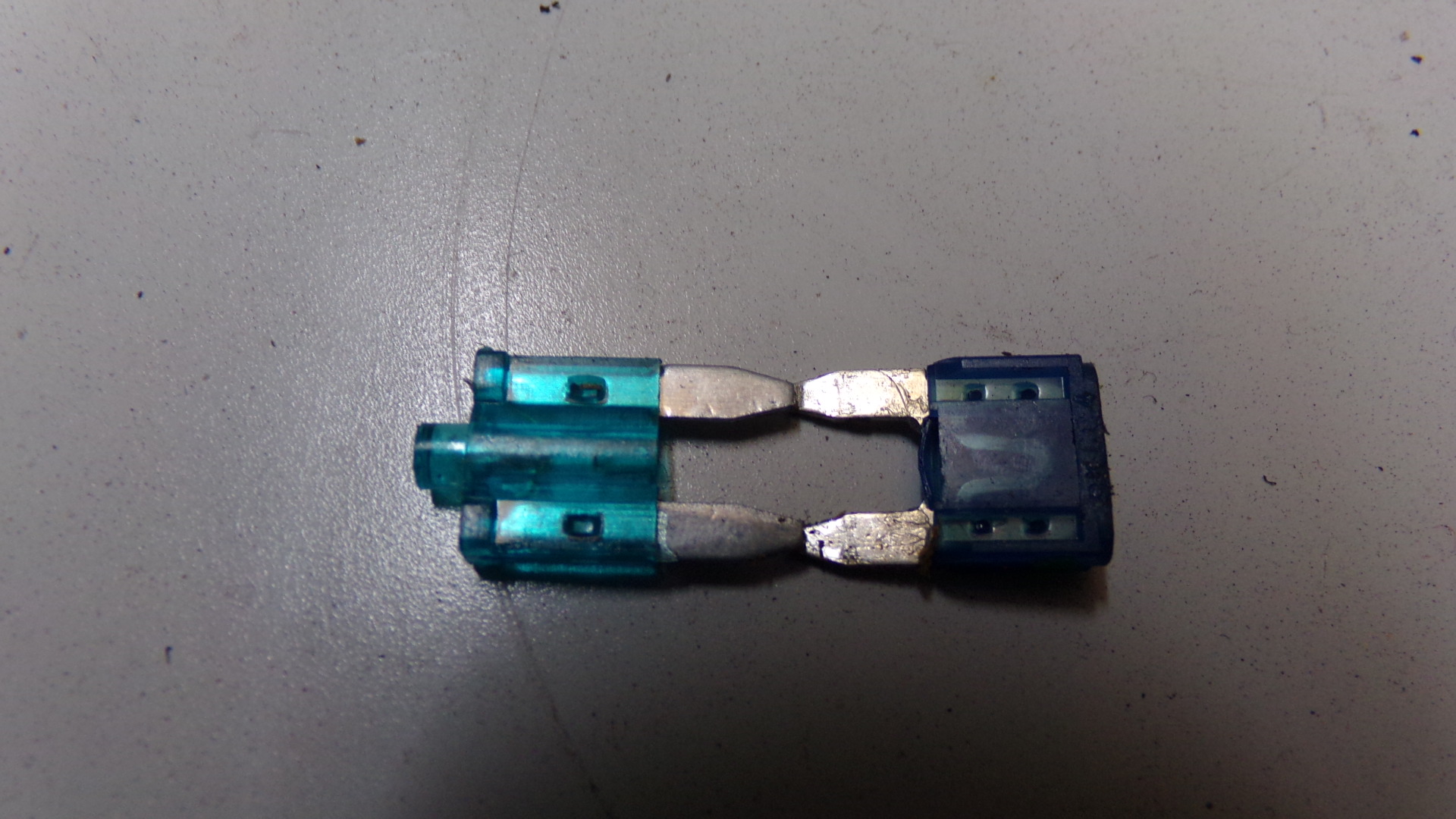

Pour continuer dans la même veine , j'ai voulu installer mes
fusibles à LED . Si pour les modèles ATC il n'y a pas de problème
pour les modèles AST par contre pas moyen d'enfoncer le fusible
et l'on voit pourquoi sur la photo ci-dessous .
  Posté : 05-03-2015 13:08
L'espace entre les pattes est réduit par rapport à un fusible d'origine .
La solution un petit coup de lime sur la tranche intérieure des chacune
des pattes pour obtenir ce que l'on peut voir ci-après
t3
266
t3
