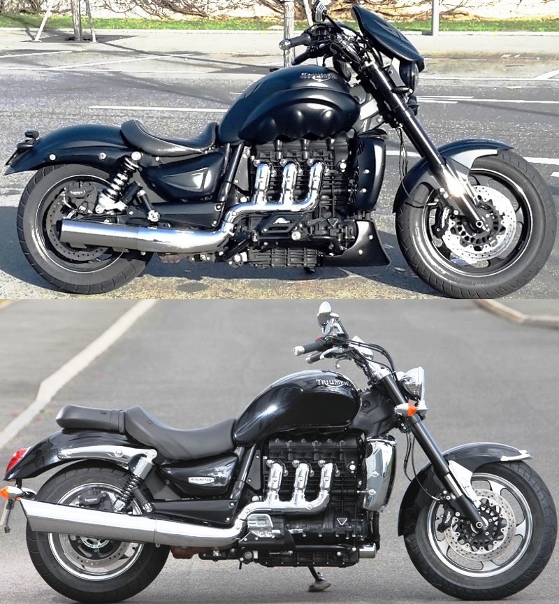

Pat, c'était quoi ton échappement ? Il a l'air sympa.
Rocketaz83
484
Rocketaz83
  Posté : 27-12-2014 19:31
Oui c'est quoi Pat un 3 en 1 ou bien un 3 en 2 ?
PAT93
627
PAT93
  Posté : 28-12-2014 19:08
malheureusement pas la mienne mais celle d'un pilier du forum Ricain de la première heure

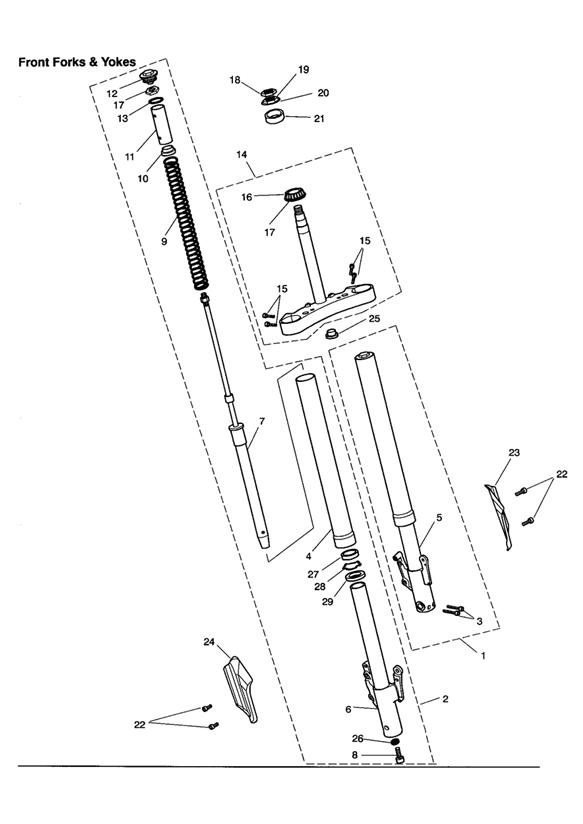

je viens d avoir Ohlins. j ai déjà des ressorts de fourche wilbers, pas besoin de ceux que tu me proposes, Olive
pour baisser la moto de 2.5 cm a l avant, il faut selon eux:
- remonter la fourche de 8 mm => ca c est facile
- raccourcir la cale de précontrainte de 10 mm => ca, je sais pas faire, ni ou c est
  Posté : 20-01-2015 19:08
Je pense qu'ils parlent de raccourcir l'item 11 mais alors là je ne m'y aventurerait pas si j'étais toi!
Ou alors ils parlent de resserer de 10mm la précharge via l’écrou de la tige 7
Va savoir...
