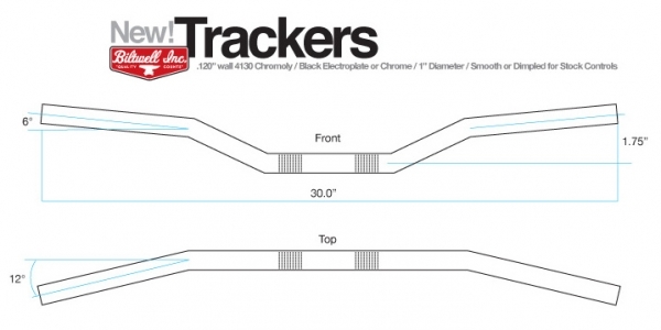

  Posté : 13-05-2011 13:29
tu crois? cela existe en 1"?
nan 22 mm, faut coller un feuillard alu au niveau des commodos, puis quitte à refaire des pontets, autant prendre un guidon à diamètre variable 22/28,6/22 mm mais largeur max 80/82 cm attention à la maniabilité
sinon en fouillant dans les fournisseurs custom il y a du 1" en 915 mm, faut que tu sois sûr d'être partant pour une position buste penché en avant
http://www.lowbrowcustoms.com/index.php?l=product_detail&p=57

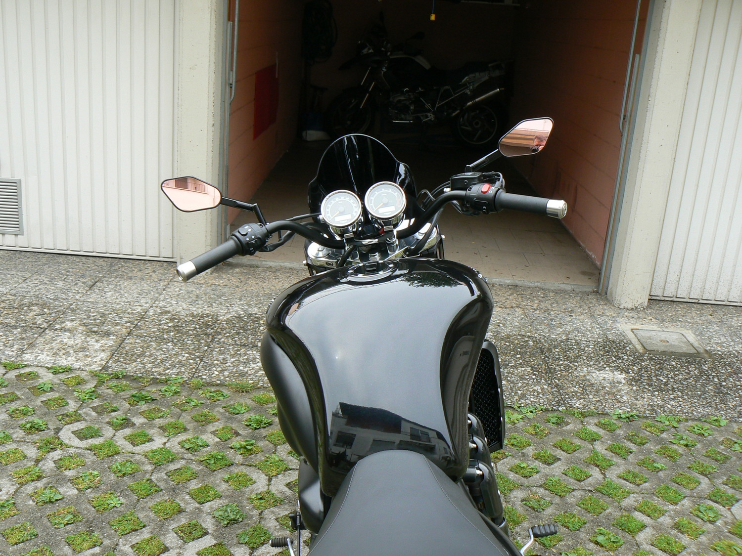

  Posté : 15-06-2011 21:25
Le mien, de guidon, mais je viens de remettre l'origine que je déteste, à cause de crampe derrière la nuque. 200 km et je ne peux plus tourner la tête
Cela me fend le coeur de privilégier le confort avant le look!
Par contre je trouve celui de la Rocket turbo noir et orange magnifique
