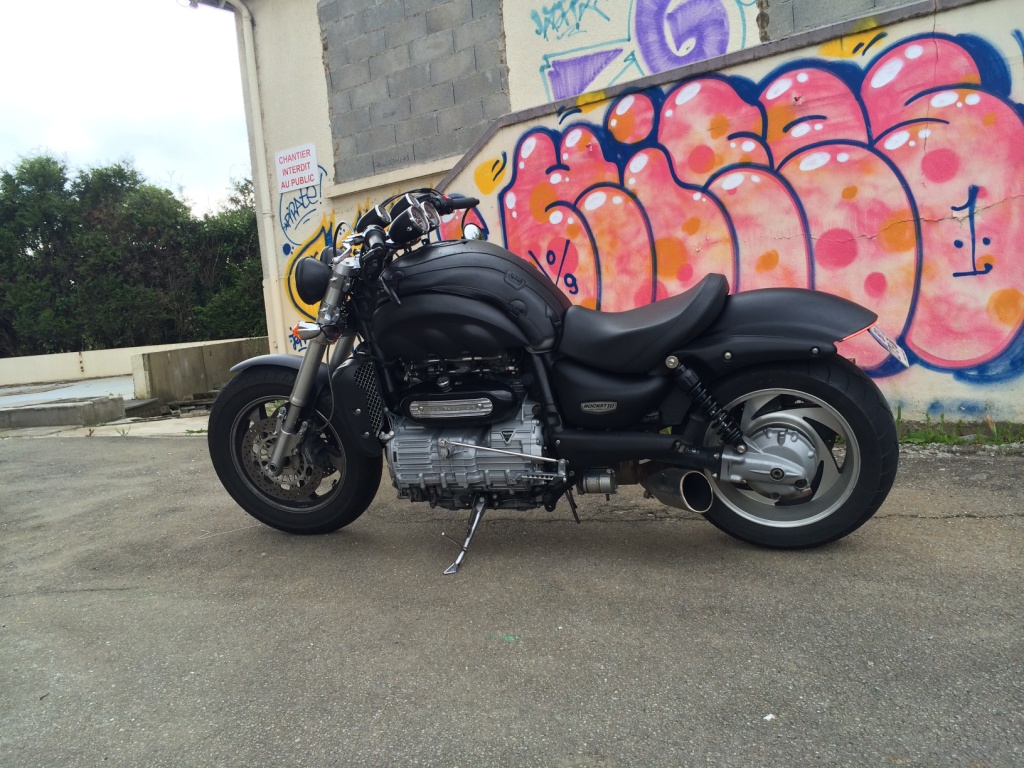

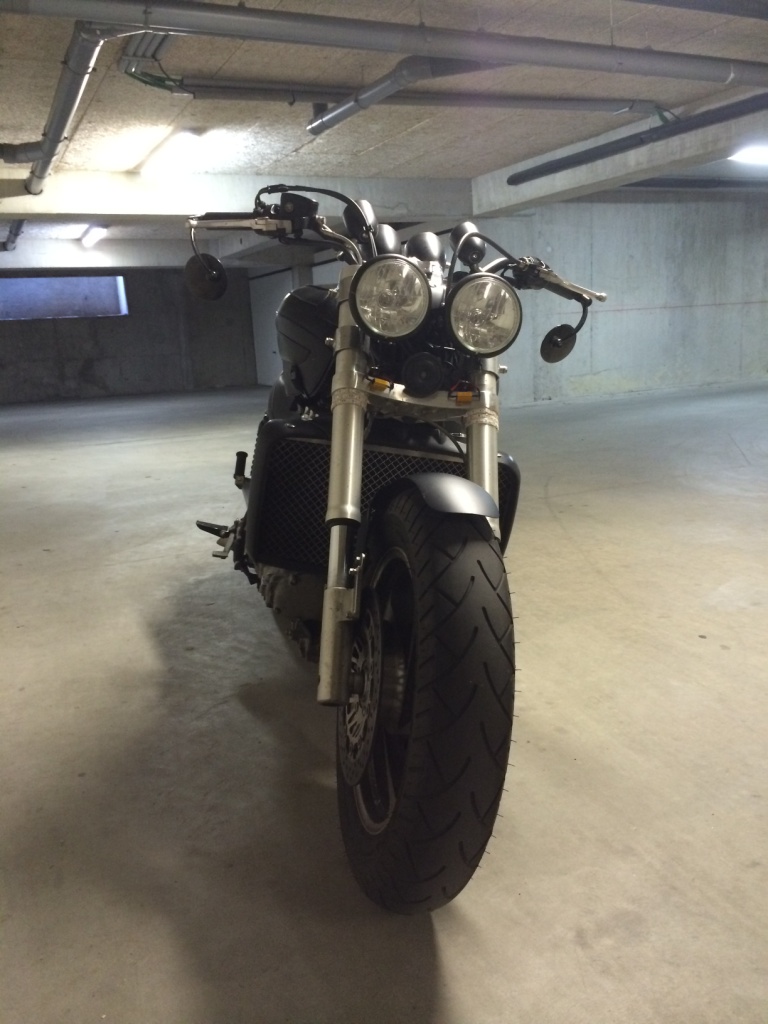

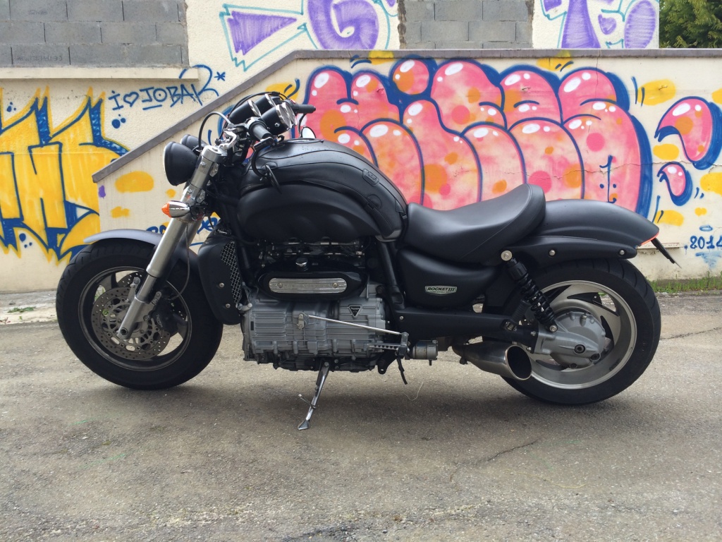

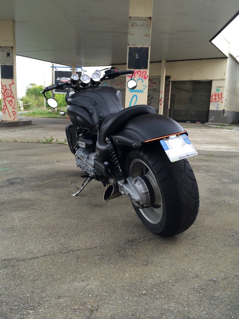

  Posté : 12-08-2014 16:29

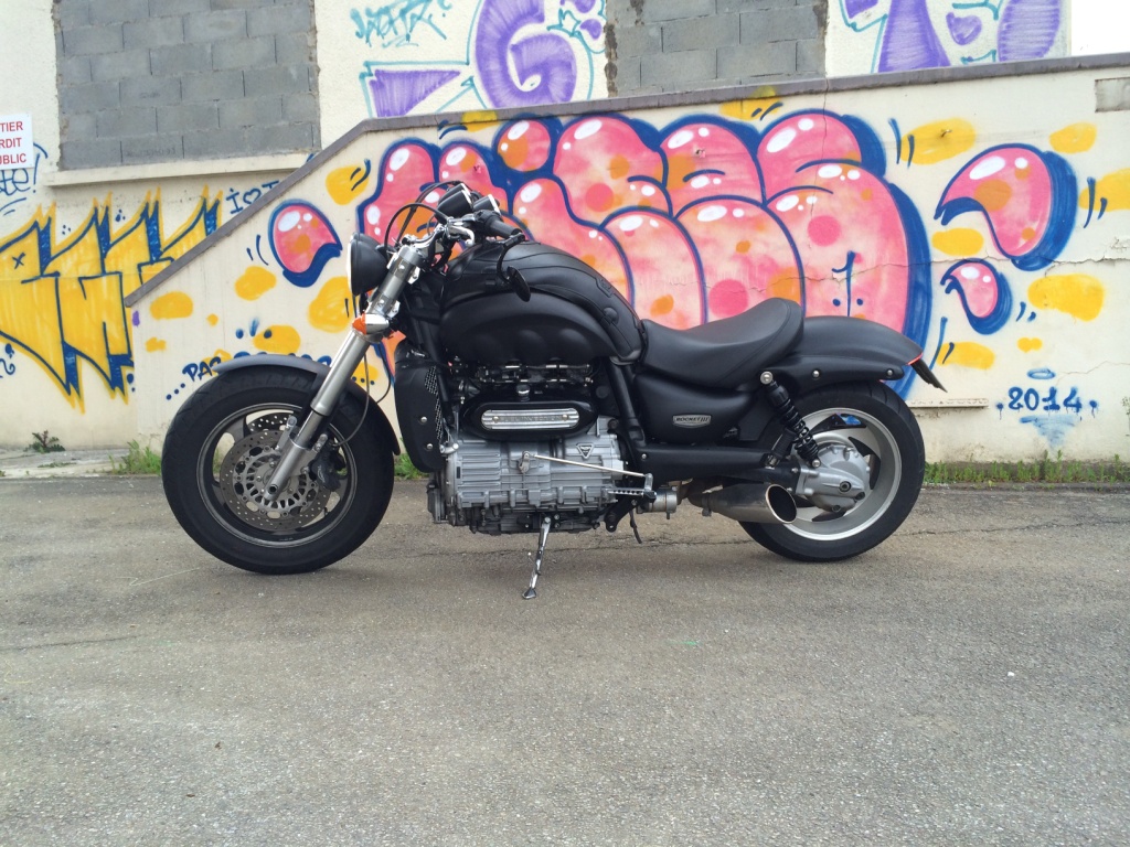

Votre moto 2005
Sa couleur Grise
Autre accessoires
Autre
Autres particularitésgardes boue avant et arrière recoupé et peint noir mat.
feux arrière flexible à led avec clignots intégrés
commandes reculées
guidon modifié
PSEUDO (obligatoire)yyounn
Description, commentaire (obligatoire)Bonjour
Votre style de conduite GAZ
Région, VilleBretagne
Code postal
Message édité par : yyounn / 12-08-2014 16:31
yyounn
41
yyounn
  Posté : 12-08-2014 16:42

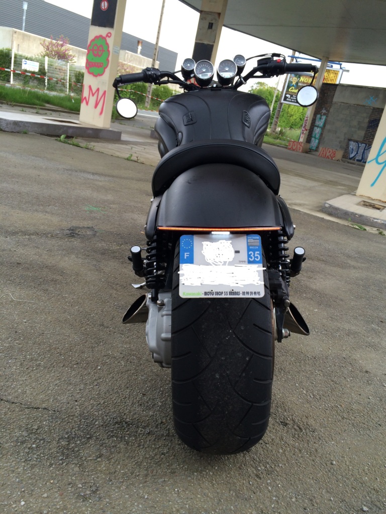

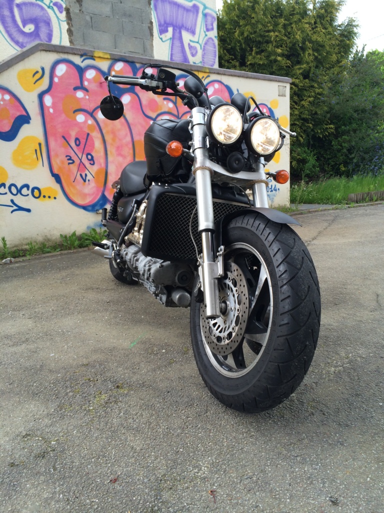

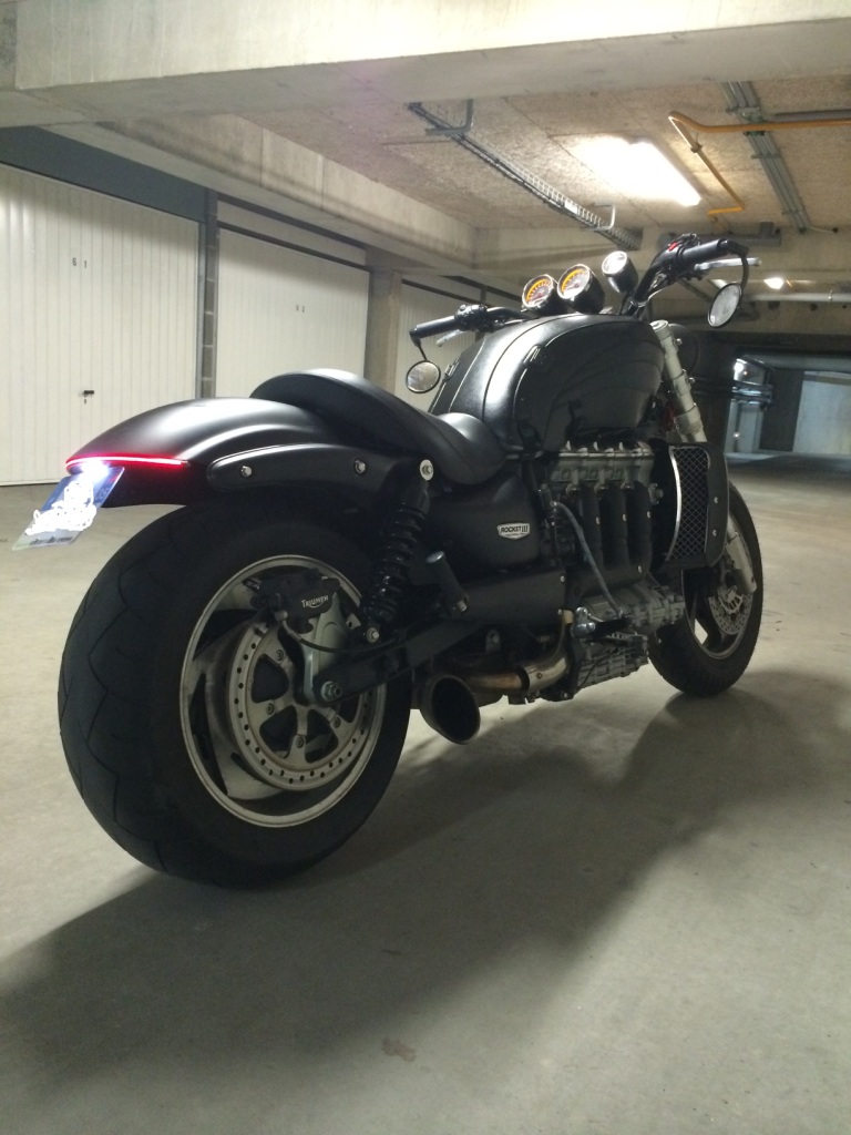

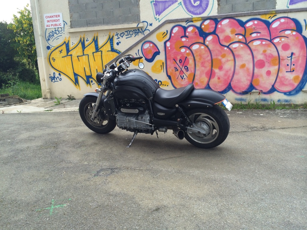

Je me suis beaucoup inspiré de la Rocketeer de Mecatwin,
c'est cette préparation qui m'a donné envie de passer à la Rocket 3!
les shortys Dave Platt sortent un son top.
quelques pétarade en coupant les gaz malgré chnagement de cartographie (si vous avez un conseil??)
j'ai un peu peur de les perdre sur la route, car etant passé sur les commandes reculées/réhaussée Raask, ce sont les pots qui frottent en premiers!!

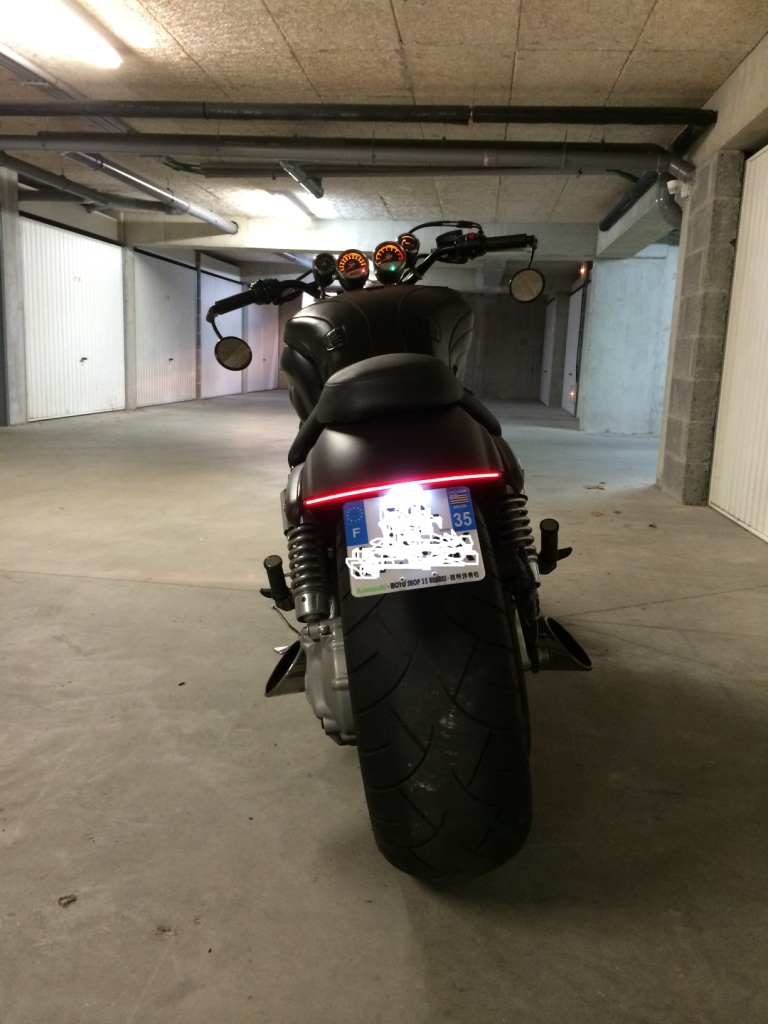

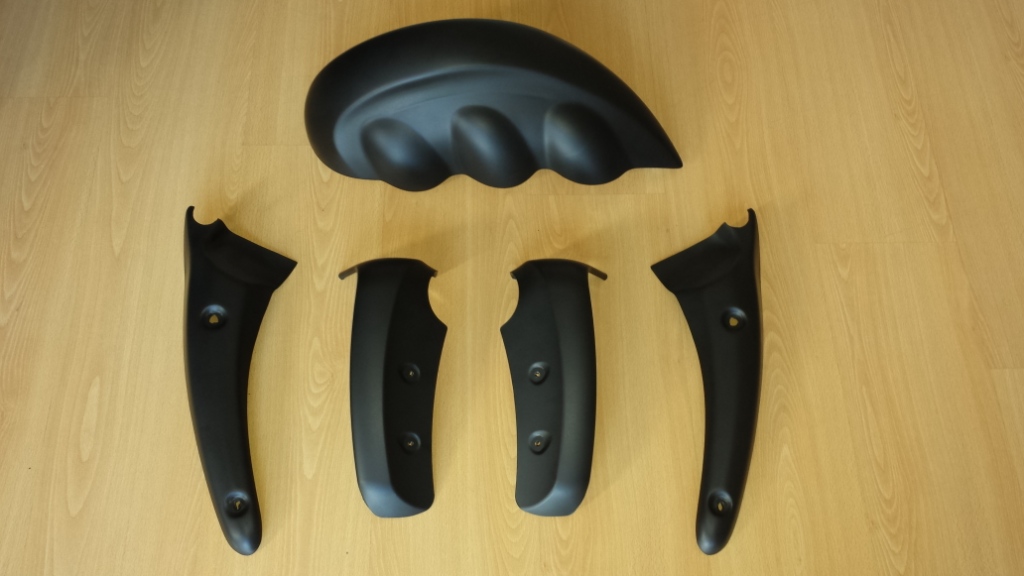

n'étant pas fan des chromes le gros du boulot a été de recouvrir toute les pièces chromées de film adhésif noir mat.
avec un bon décapeur thermique ca se fait bien.
(après 6 mois je peux vous confirmer que ça tient dans la durée)
et de fixer correctement le feux arrière à LED flexible à clignos intégrés

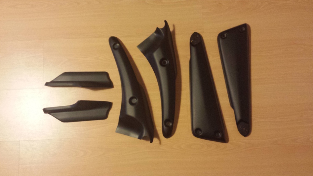

salut!

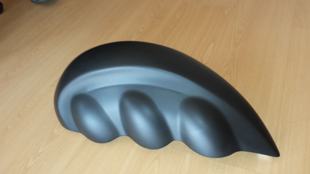

j'ai mis de l'adhésif 3M 1080 presque partout.
les pièces les plus difficiles à faire étant le bear claw (1h30 pour cette seule pièce!!) et les optiques.
les pièces commes les sabres se font en + ou - 10 minutes chaqu'une.
le résultat est bluffant, ça fait vraiment super propre, au garage tout le monde prends ça pour de la peinture.
les seules pièces au Plasti Dip sont les chromes des échappements, le film ne tenait pas le 12mn setup ni les bouchons...
le resultat est un peu moins bon mais ça passe pour des petites pièces
